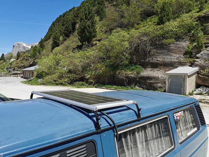

Ich habe mir selber einen Träger gebaut für mein Solarpanel.
Bis jetzt hat’s gut gehalten und die Windgeräusche sind kaum hörbar.
Ähnliche Halterungen aus Edelstahl habe ich schon auf Ebay gesehen von einem englischen Anbieter, finde sie aber nicht mehr auf die Schnelle.
