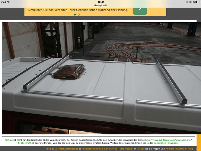

Alternativ finde ich auch diesen Ansatz mit schmalen Aluprofilen von www.item24.ch interessant und prüfenswert. Hier ein Beitrag im Nachbarforum:
Link: http://www.bulliforum.com/viewtopic.php?f=1&t=76455#p684551
Hallo adibus ja das ist eine gute Alternative und trägt in der Höhe natürlich weniger auf. Danke für den Tipp…
