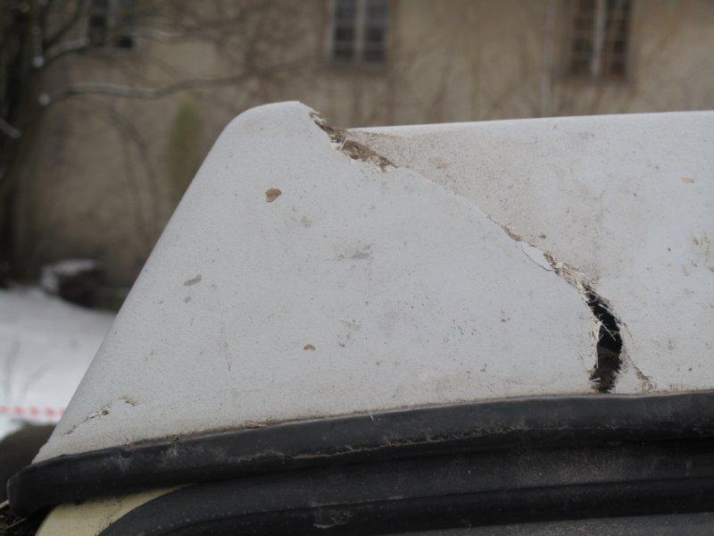

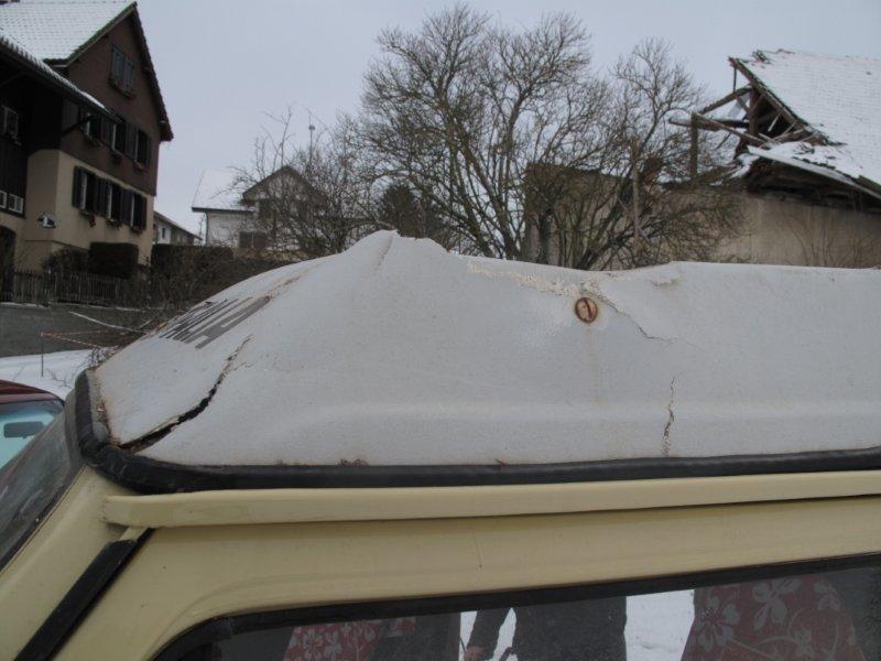

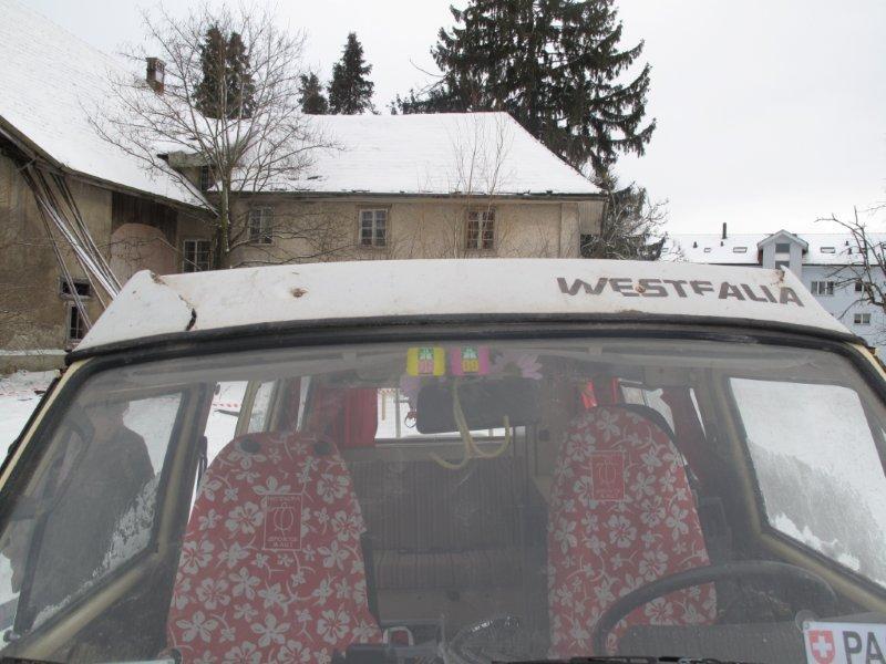

Wir hatten unseren Camper in einem Bauernhaus eingestellt. Leider ist dieses eingestürzt und unser VW-Bus hat darunter stark gelitten. Insbesondere das Dach hat es erwischt (sh. Fotos).
Unsere Frage nun:
Kann nur der vordere Teil ersetzt werden oder muss das ganze Stelldach ersetzt werden (was wohl eine sehr sehr teure Angelegenheit wäre)? Und mit welchen Materialkosten müsste man in etwa rechnen? Oder hat jemand sonst eine “Unsterstützungsidee”?

aber halb so schlimm, ihr könnt nur die gepäckwanne ersetzen. nur muss ev. der Himmel im Fahrerhaus raus ?!
und das grössere problem ist:
Wo kriegt man eine “austausch” westfalia gepäckwanne her? gibts nur noch gebraucht, und wenn, dann meist nur in kombination mit dem aufstelldach selbst.
ev. hat ja jemand erfahrung mit reparieren? ist doch GFK? sollte keine hexerei sein, oder? da hab ich leider keine erfahrungen…

bring das kaputte teil in eine auto tuning garage oder in eine Werft (schiffsbau) die sollten dass reparieren können! am einfachsten wäre es ein ersatzteil aufzutreiben!

Sind Dachrahmen und Frontscheibenrahmen noch ok? Ist auf dem Foto schwer zu erkennen.

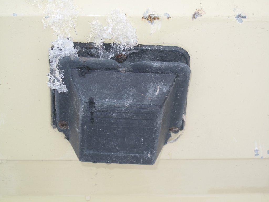

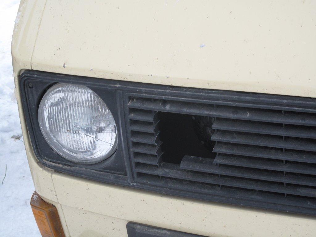

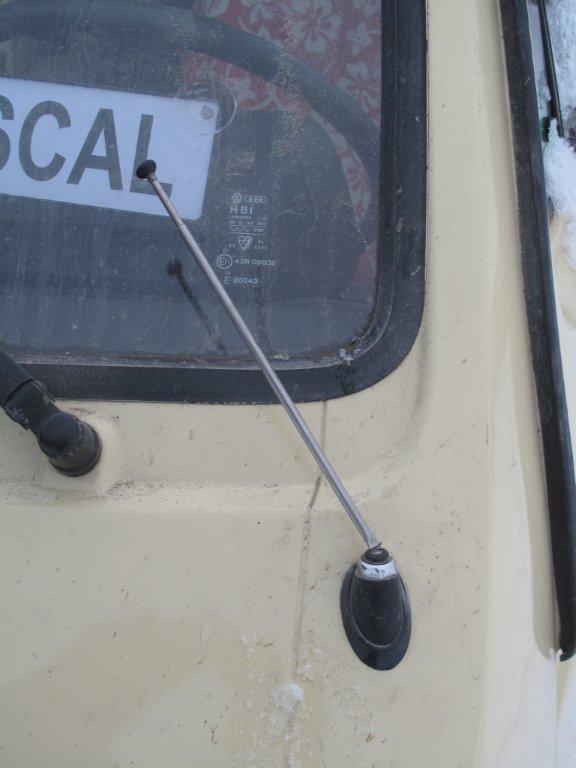

Bin nach den vielen Meldungen viel positiver gestimmt. Werde wohl mal so eine Gepäckwanne bestellen. Wie’s beim übrigen Dach aussieht, das werden wir noch prüfen lassen. Aber auf den ersten Blick scheint die Gepäckwanne am übelsten dran zu sein (nebst Lackschäden und zwei, drei weiteren kleinen Reparaturen - sh. die drei Fotos). Kennt ihr hier vielleicht die Fachbegriffe, damit wir diese Artikel ebenfalls im Internet bestellen können?
Der Bus stand in einer Garage im EG und ein Dachbalken hat das Dach touchiert.

Die Antenne kriegst du beim A.T.U
Habe ich nämlich auch mal ewigs gesucht und schlussendlich dort gefunden…

Was ist auf Bild 1 zu sehen? Abgaskamin?

Mmm, sagt man dem Abgaskamin? Denke dort kommt die warme Luft des Kühlschranks raus. Bin mir aber nicht sicher.
