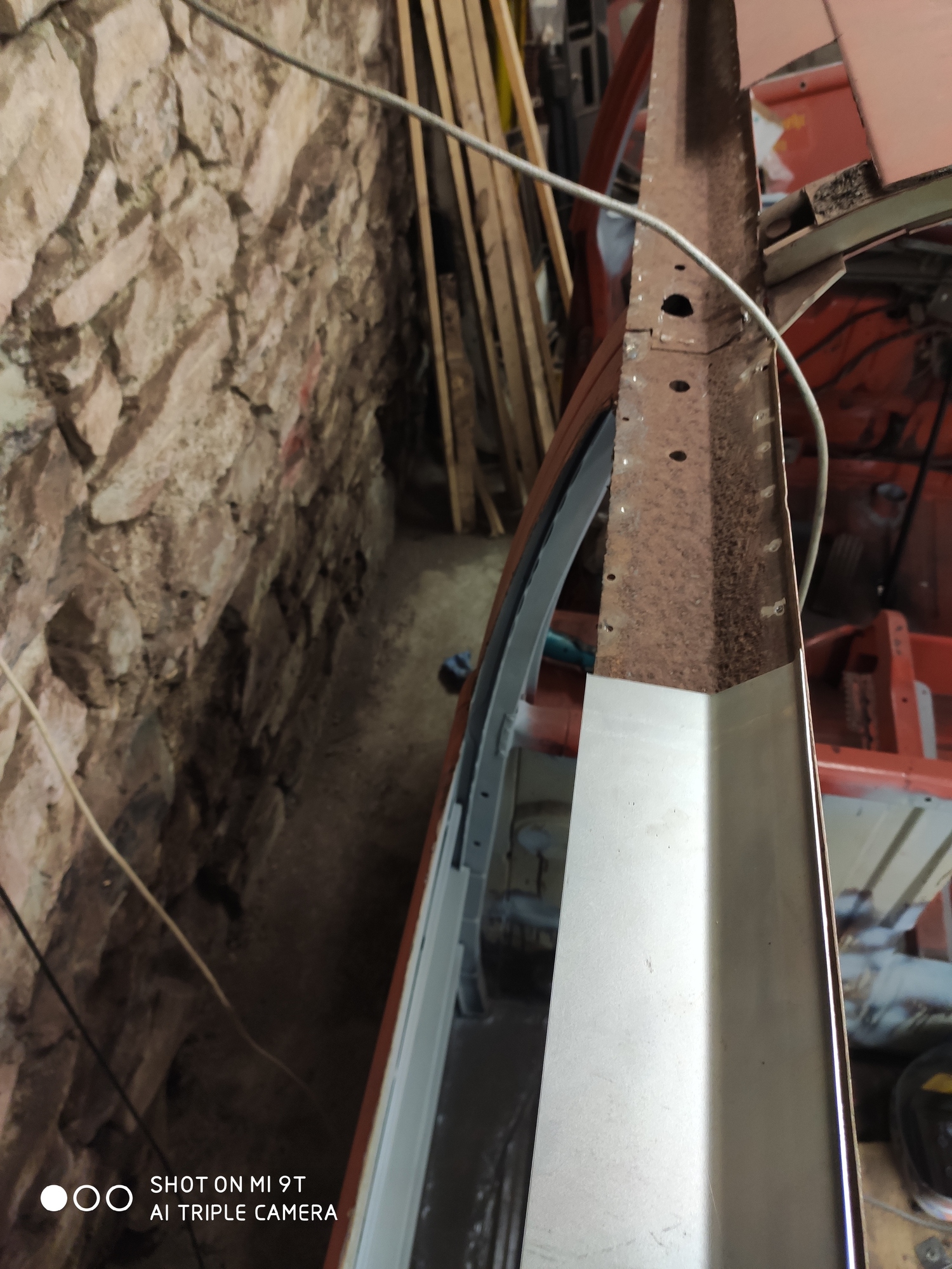

bin nun soweit mit dem Unterboden durch und beschäfftige mich gerade mit dem Dachramen aufbau. Dachte zuerst ich müsse nur das Dachblech bzw. Regenrinnen Reperaturblech und das darunterliegende Rahmenblech ersetzen. Nun sieht aber das unterste Rahmenblech das mit den Seitenteilen verschweisst ist auch mieserabel aus und ich würde gerne den gesammten Rahmen ersetzen… Habe lange gesucht hab aber das unterste Blech nicht gefunden. Kann mir da jemand weiterhelfen?
Wo kann ich die kaufen?
Oder am besten selber machen?
Habe eine Zwitter von 1972
Hier noch ein Bild um es besser zu verstehen. Es wäre das verrostete Rahmenblech das noch übrig ist.
Wäre sehr froh über einen Tipp

Ich war noch nie so tief im t2-blechkleid drin gewesen, meine aber auf den bildern zu erkennen das das blech nicht allzu kompliziert geformt ist.
Aber ist es so fest durch das es ersetzt werden muss?
Es stellt sich mir die frage wie es angeschweisst ist (stabilität, dachlast!)? Ist es gepunktet oder mit langen schweissnähten befestigt?
Selber herstellen macht n. M. M nur sinn wenn du eine abkanntbank hast.
Ein carrosseriespengler könnte anhand eines von dir sauber herausgetrennten musterbleches längere stücke herstellen womit du die grössten teile dann hast. Falls es vorne und hinten rundungen hat vermute ich kannst du diese selber zurechtdängeln.

Ansich wäre das Bleich nicht schwierig zu machen wenn man eine große Blechschere und eine Kanntbank hätte nur 2 mal gebogen, das wäre schnell gemacht…
Es wäre nur teilweisse nicht mehr zu retten das stimmt aber da es mit den seiten Wänden verpunktet ist hab ich große angst dass ich nun alles mache nur dieses Blech nicht und dann gammelt es mir darunter nach kurzer Zeit wieder alles weg. Würde es daher lieber komplett ersetzen.

Habe die dachrahmen Bleche mitlerweile bekommen… habe sie nun einfach anfertigen lassen also falls jemand die Maße braucht gerne melden
