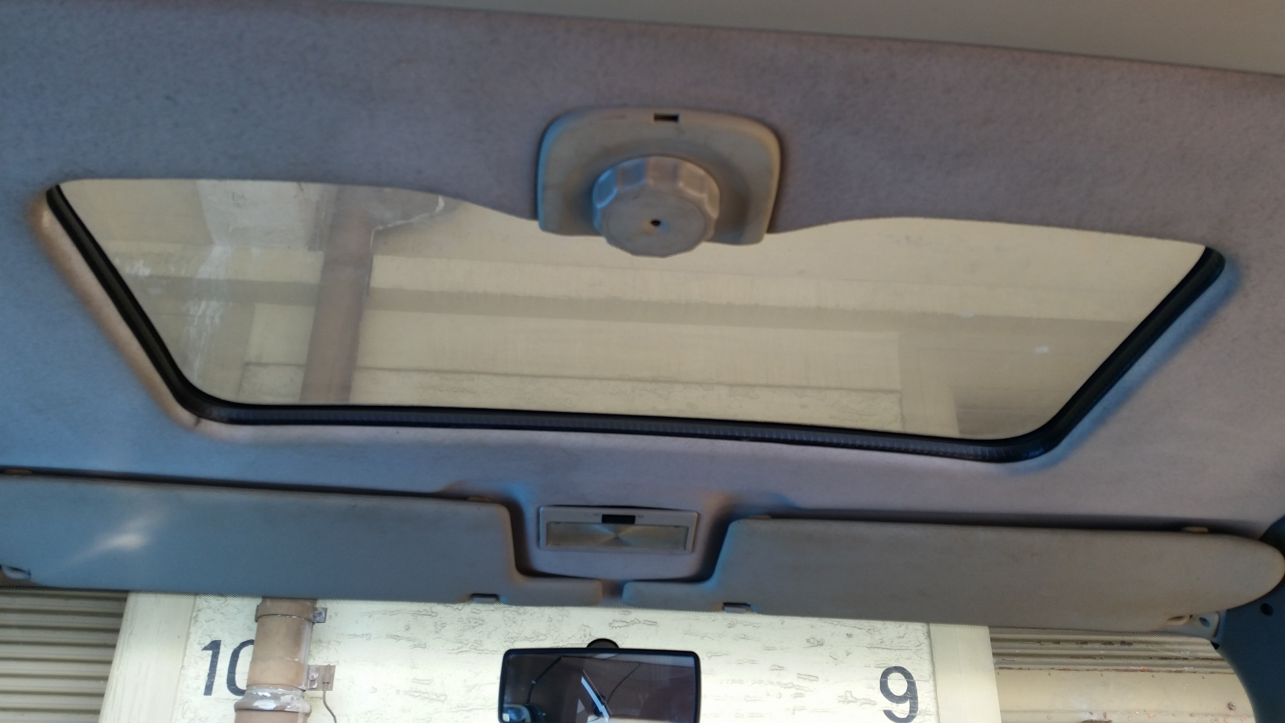

Hallo zusammen, ich habe leider ein undichtes Dachfenster bei meinem T4. Nun möchte ich das Dachfenster ausbauen um die Abflüsse zu reinigen. Nur habe ich noch nicht herausgefunden wie das geht. Hat mir vielleicht jemand einen tip?

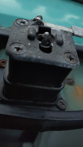

Bei mir ließ sich die Schraube im Drehrad drehen, aber ich konnte es trotzdem nicht abziehen. Letztlich ist es mir aber gelungen, das Dachfenster zu entriegeln. Ganz genau weiß ich nicht, was der entscheidende Griff war. Die Schraube ist auf jeden Fall mit dem Stift der auf dem Bild zu sehen ist verbunden. Bzw es ist das obere Ende davon. Der Schlitz der Schraube ist rechtwinklig zu dem Steg unterhalb des Kopfes. Wenn der Schlitz der Schraube in Fahrtrichtung zeigt, ist der Steg quer. So muss er (vermutlich) stehen, damit das Gegenstück am Fenster gespreizt wird und es sich hochziehen lässt. Vielleicht hilft es ja noch dem einen oder der anderen
