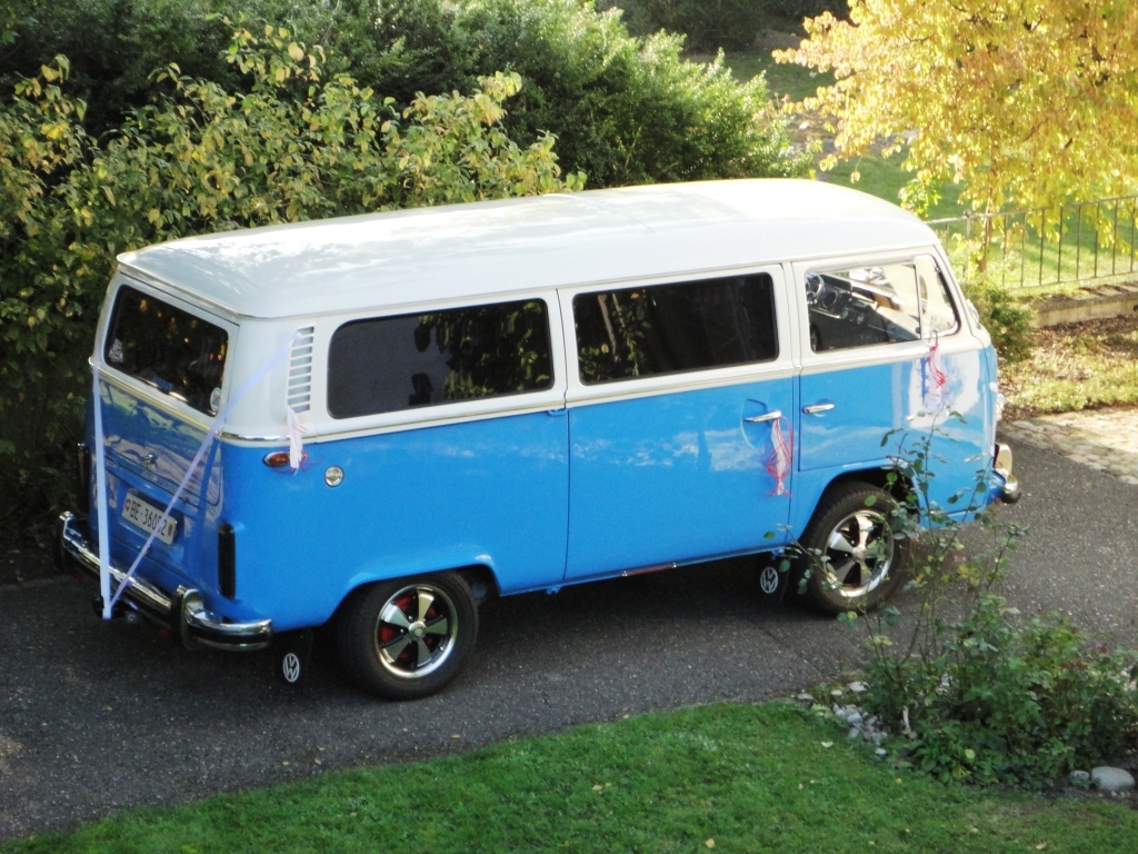

Also, ich habe Replika SSP Fuchs Felgen (mit 5x112 Lochkreis) bei serial-kombi.com bestellt (sind am günstigsten dort) und dann bei Cagero noch das Hersteller-Gutachten und ein TDC Gutachten (da die Spur breiter wird brauchts das auch) gekauft.
Da ich aber, seit ich die Felgen diesen Frühling montiert habe, noch nicht zur MFK musste, kann ich nicht 100% sagen ob die eingetragen werden, aber ich gehe jetzt, dank den Gutachten, schwer davon aus!
Hoffe das hilft! Anonsten originale Stahlfelgen Staubstrahlen und Pulverbeschichten lassen. Verkormen kostet ein Vermögen!!
