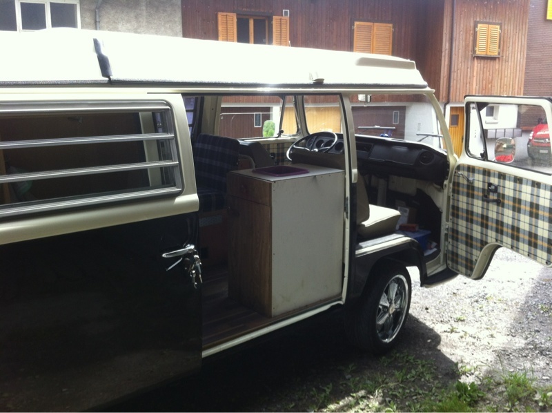

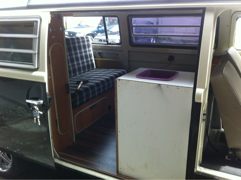

bei mir in etwa gleich: tisch, klappbank
das war mein waschbeckenmöbel:
kein strom, kein gas.
habe 6 plätze behalten können.
das war bei der prüfstelle mels (SG)
klar war er schon so eingelöst, der prüfer fragte mich aber trotzdem ob ich womo behalten will.
gruss martin
