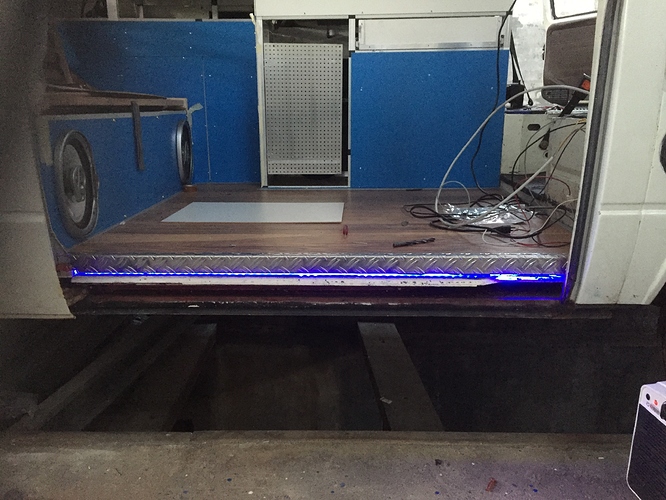

Bereits einige Monate verfolge ich das Forum mit viel Freude, und seit Oktober 2014 bin ich stolzer Besitzer
eines 82er T3 mit dem 2.0 Lufti (CU). Ein Traum wurde war…
Gekauft habe ich ihn bei Marius in St. Gallen, der soweit ich weis auch hier irgendwo im Forum rumschwirrt
Gekauft wurde der Bus ab MFK, innen mit uraltem, defekten Campingausbau von dem ich leider kein Foto habe…

Ich habe mich vor allem wegen dem Gewicht für die Variante mit den Aluprofilen entschieden.
Das gewählte Combitech System ist echt genial zu verarbeiten, und es gibt Verbinder in allen Varianten.
Danke Werksverkauf nahe der Grenze auch bezahlbar…kann ich nur empfehlen!
Ich werde euch hier über den weiteren Möbelbau auf dem laufende halten.

Um Gestelle etc. zu bauen ist jedoch das von mir gewählte so genannte Combiconnect 23.9mm das beste, da es ein komplettes sortiment an Verbinder gibt…
Mit dem beplanken bin ich noch immer nicht ganz schlüssig ob ich Kunststoffplatten (3-4mm) oder beschichtete MDF Platten nehmen soll, ist vor allem auch Preislich relevant…
Ich werde auf jedenfall alles mit Nieten und L-Profilen an den Ecken befestigen.
Es wird Schubladen und Fächer geben, Ich werde im Möbel als “Trennwände” Lochblech verwenden, was flexible möglichkeiten für die Befestigung von Schubladen und Scharnieren bietet.

Wenn ich das Bild mit dem Rost richtig zuordne, ist das das untere Seitenteil bzw der Schweller auf der Fahrerseite. Ich hoffe, du hast die Stellen nicht nur mit Brunox behandelt, sondern geschweisst und konserviert. Ansonsten wirst du womöglich schon beim nächsten MFK-Termin wieder alle Möbel ausbauen müssen.
