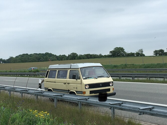

Wir haben den Bus im Juli 2018 gekauft. Dann waren wir ca. 2-3 Wochen unterwegs (3000km), ohne Probleme. Im September 2018 ist er dann zum ersten Mal auf der Autobahn stehengeblieben. Hat gestottert, man konnte kein Gas mehr geben und wurde abgeschleppt. Der TSC sagte damals, dass der Motor kein Benzin bekommt. Die Werkstatt hat gesagt, dass sie nix finden konnten aber vermuten dass es an dem Relais für die Benzinpumpe liegen könnte. Weil das bei dem Modell wohl wackelt und das die Panne auslösen könnte, man aber da nix machen kann.
Danach ist der Bus wieder normal gefahren.
2019 haben wir wieder eine Tour von ca. 3000km gemacht. Dort kam es zum Ende der Tour, zur zweiten Panne auf der Autobahn.
Der Bus fing an zu stottern, man konnte kein Gas mehr geben und er blieb stehen, nach mehreren Versuchen ist er nicht wieder gestartet und wurde wieder abgeschleppt. Die Werkstatt konnte erneut nichts finden und einen Tag später sprang er wieder ohne Probleme an.
Zwischen 2020 und 2023 haben wir keine großen Touren gemacht.
Und dann die Panne letztes Jahr 2024 im Sommer. Wir waren tanken, haben Pause gemacht, sind dann wieder auf die Autobahn, ein Stück gefahren, er fing an zu stottern und blieb stehen. Sprang aber noch mal an, so dass wir gerade noch von der Autobahn runterkamen. Ich habe dann das Gaspedal mehrmals gepumpt und er sprang wieder an und ist den Rest des Urlaubs super gefahren.
