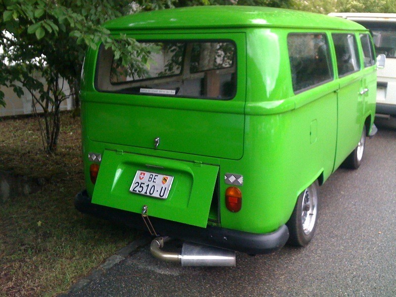

Beim Bild vom grünen Bus, der krigt den nur schwer geprüft, da teile des Abgassystems rausschauen und so ein gefärdung für die Umwelt (Menschen) ist. Schau zu das der Auspuff nirgends rausschaut und es wird um einiges einfacher.
gruss ger66
rausschauen tut er nicht. werde mich bei der mfk nochmals schlau machen und dann sollte das schon passen. ansonsten wie du sagst, weiss ich es auch und muss halt wechseln (ist ja nur alle zwei jahre, bei einer kontrolle sollte das eigentlich keine probleme machen…).
