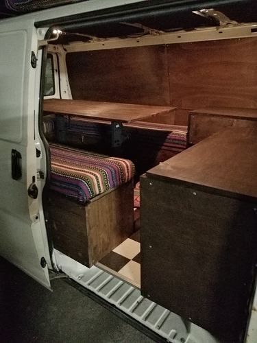

Puuhhh it’s Done! :muscle: Naja fertig wirds wohl nie ganz sein, aber für die erste Saison reicht es mir erstmal. Aber auf Dauer fehlt mir dann wohl doch einfach etwas mehr freier Platz. Wird dann nach und nach verbessert und angepasst. :sunglasses:
Erst mal alles angestrichen mit der üblichen Lasur in Palisander Optik.
Formenbau bzw. Elektrozentrale nach Mass. :rofl::sweat_smile: Darauf wird die Kühlbox dann befestigt. :wink:
Küchenbox für Gasflasche Kocher und Utensilien und und und und…
Und dann rein damit. :muscle: War ganz schön schweer das Zeug. :sweat_smile:
Mit hochgeklapptem Tisch. :heart_eyes:
Sicht von der Liegewiese aus. :drooling_face:
