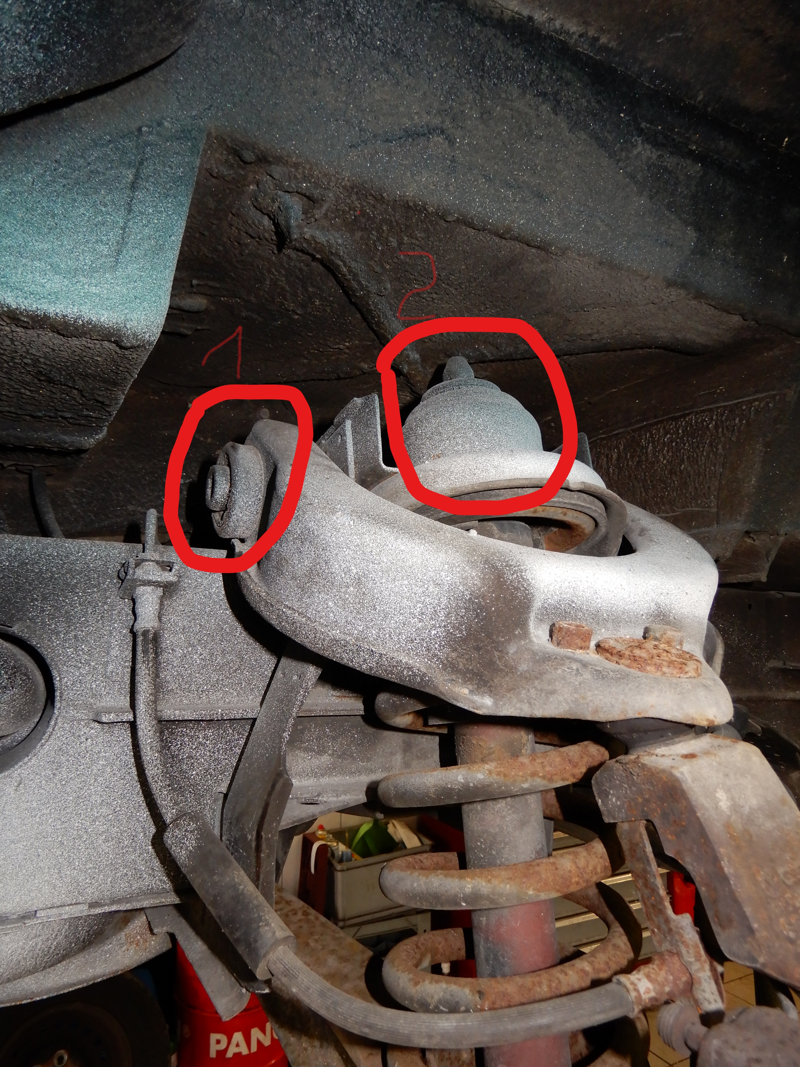

Genau dieses Knarzen hab ich auch vorne rechts. Konnte aber bis dahin nicht feststellen woher das kommt.

Hat denn jemand eine Ahnung, was an am besten nehmen soll? Einige scheinen von Lemförder auf TRW zu wechseln. Habe aber diesbezüglich noch nichts in Erfahrung gebracht.
Das Knarzen kann (…) von der Kunstoffeinlage im Traggelenk kommen, gerne wenn das Fett schon aus der defekten Manschette ausgetreten ist…
Ich dachte es könnte von 1 oder 2 kommen. Bei der 1 habe ich die Schraube, Mutter, sowie die Scheiben ausgetauscht. Liege ich da falsch?

Das ‘Knarzen’ kommt oft von den Buchsen am oberen Querlenker
Meine Erfahrungen zu den Buchsen…

ausgeleierte alte Buchsen und Gelenke vor allem vorne
–> Buchsen und Traglager ersetzen (siehe unten) -
Querlenker oben: Lemförder
Querlenker unten: Polyurethan
Stabilisator: Polyurethan
Lenkgetriebe: Polyurethan
Zugstreben: Polyurethan
Spurstangenkopf: Lemförder
Traggelenk unten / Führungsgelenk oben: Lemförder
Stossdämpfer: Bilstein B4 / bei Fahrzeugen über 2 Tonnen evtl.: Bilstein B6
Zu Polyurethan: bekanntester Hersteller ist Powerflex, es gibt aber auch andere. Oft wird angemerkt, dass das Auto dann härter läuft, weniger gut federt. Einerseits läuft der Bus eh extrem schwammig, dass etwas härter völlig okay ist. Andererseits ist es nicht Aufgabe der Buchsen zu federn; das übernimmt die Federung + der Federberuhiger (sprich Stossdämpfer). Aufgabe der Buchsen ist, das bewegliche Bauteil möglichst exakt an Ort zu halten.
Zu Lemförder: seit bei Lemförder ‘made in china’ drauf steht, ist insbesondere in den deutschen Foren ein Aufschrei durch die Runde gegangen. Tatsache ist aber, dass die Lemförder Teile nach den selben Qualitätsmerkmalen produziert werden. Zudem sind viele der Deutschen Selbsteinbauer, und ob die Teile wirklich professionell und fachmännisch verbaut wurden, lässt sich nicht prüfen. Ich habe bisher keine schlechten Erfahrungen mit den Lemförder Teilen gemacht.
