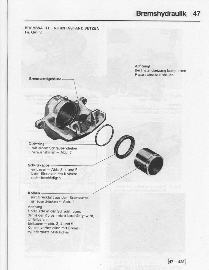

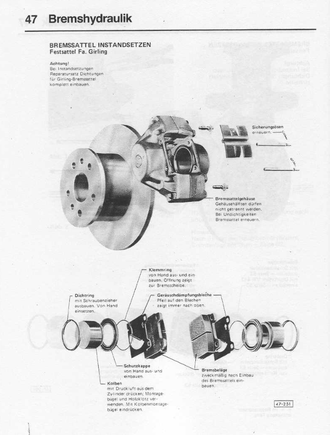

Hast du Teves oder Girling Bremssättel?
Es ist ein Girling Bremssattel nach 1986.

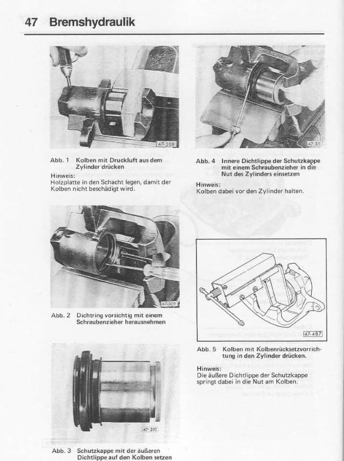

Es gibt da auch so Tricks mit Kabelbindern, um die Gummimanschette gut auf den Kolben zu bekommen bzw das in den Sattel zu wursteln…musst du mal googlen. Aber an sich kein Hexenwerk :wink:
Beim Dichtring einfach peinlichst drauf achten, dass der richtig in der Nut sitzt. Der Querschnitt ist nicht rund sondern profiliert.
Die Kolben mit Schmiergelleine polieren, falls sie Flugrost haben.
Wenn Du den Kolben nicht mit Druckluft rausbringst, kannst du auch einen Schmiernippel in die Entlüftungsbohrung drehen und mit Fett auspressen. Musst ja eh den zerlegten Kolben im Kleinteilereiniger reinigen, dann ist auch das Fett wieder weg. Unbedingt alles in sauberer Umgebung zusammenbauen, Kolben + Dichtungen mit ATE Bremsfett hauchdünn einreiben oder das mitgelieferte Zeugs verwenden.

Der Tipp mit den Kabelbindern ist Gold wert.
Nach 3 Stunden und 4 zerstörten Dichtungen war ich mit meinem Latein am Ende. Mit dem Kabelbinder Trick war eine Dichtung in 3 Minuten sauber montiert.
