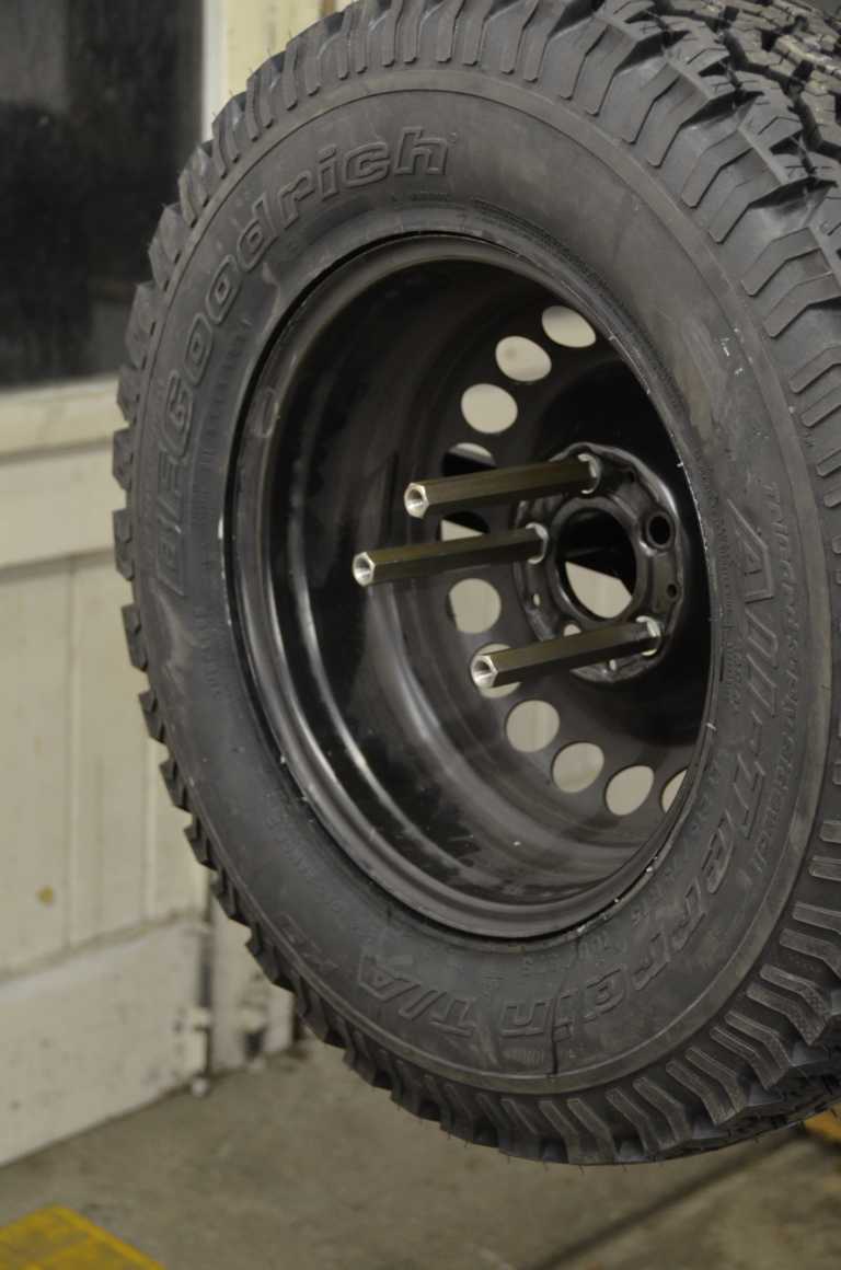

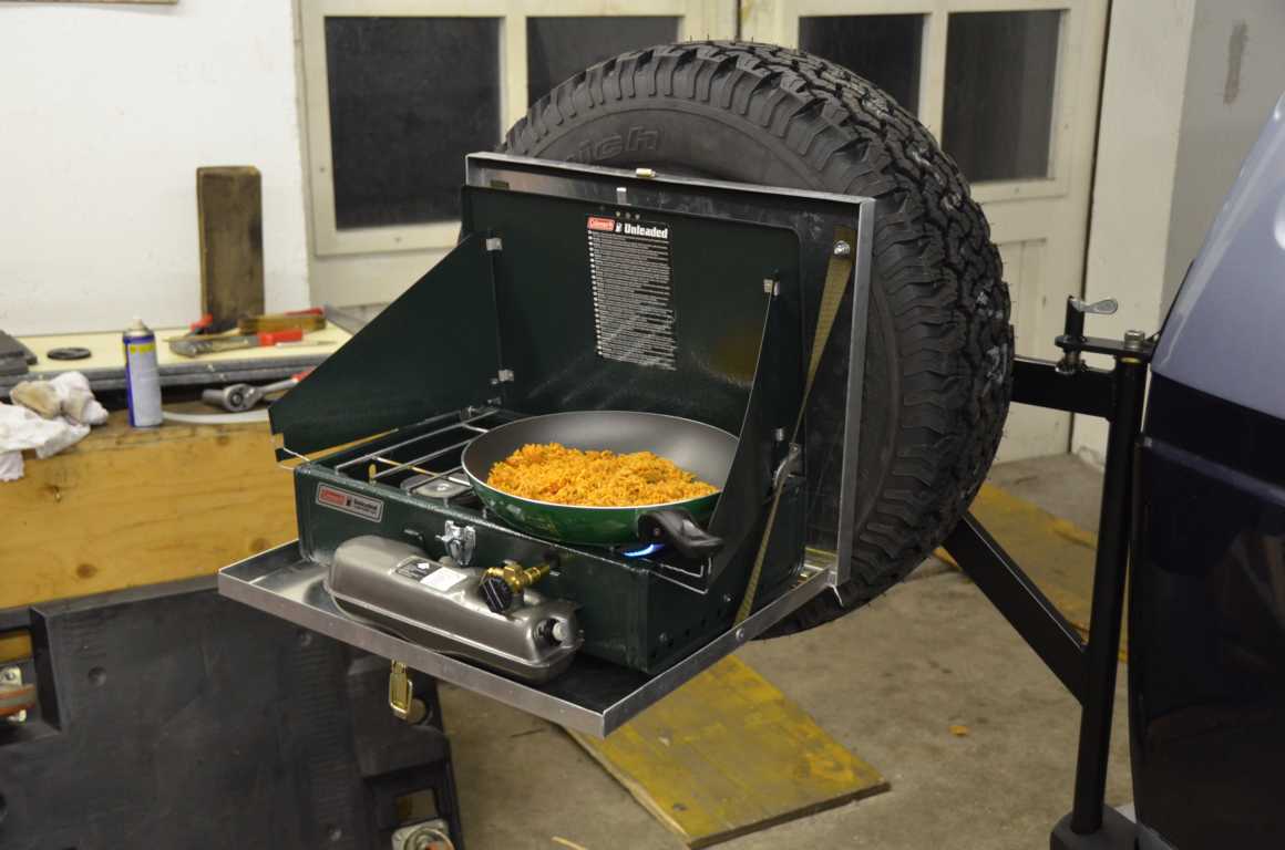

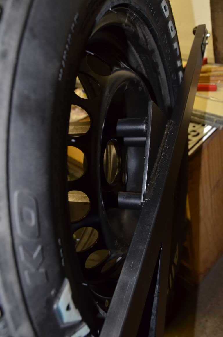

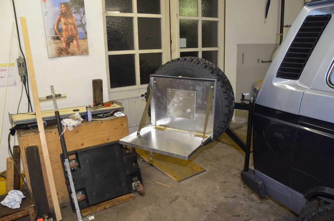

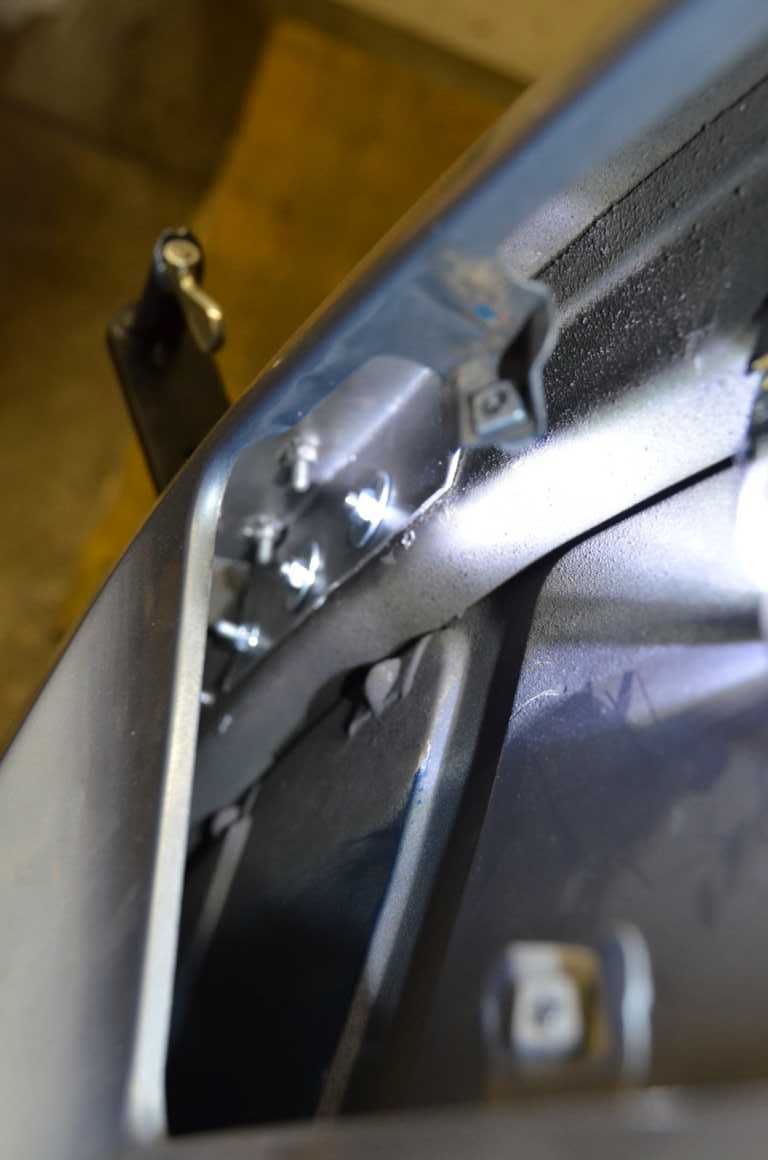

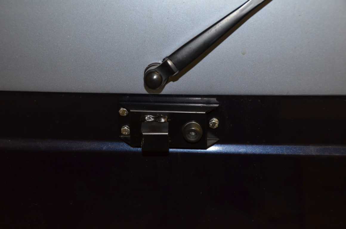

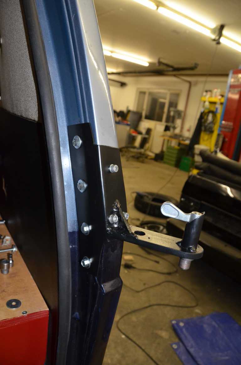

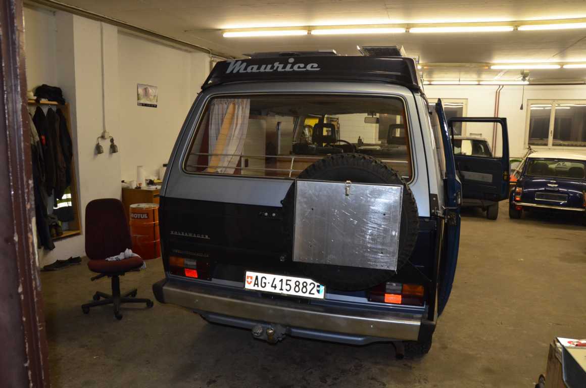

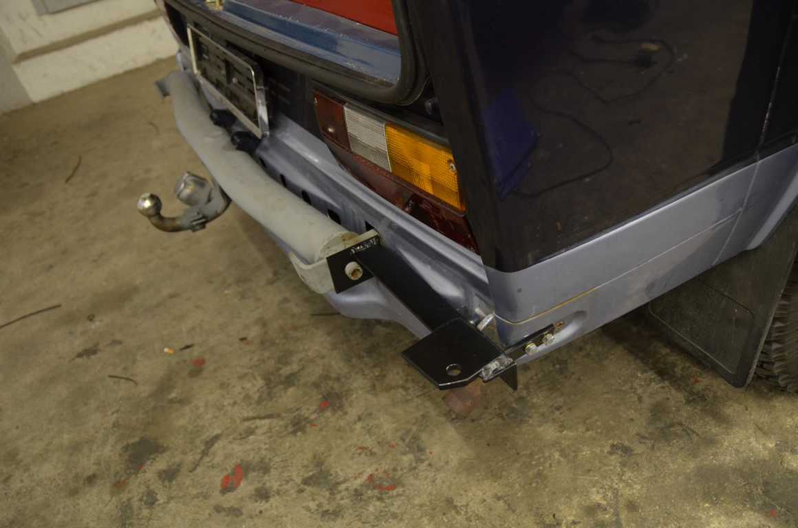

Mein Tip: SELBERMACHEN!!!
Habe meinen letzten Sommer selber gebaut und er hatt soeben 23000Km Südamerika bestens überstanden;-)
Material ist einfacher Stahl, den kannst du überall schweissen (im Gegensatz zu schön teuren Chromstahl) und der Gewichtsunterschied zu Alu ist meiner Meinung nach verschmerzbar.
Meine Materialkosten lagen bei ca 80.- (Wobei aber die kleinteile aus meinem Lager stammen und nicht genau berechnet werden können)
Die Vierkanntrohre haben Wandstärke 2.5mm und das Rohr 3mm.
Gewichtsmässig bin ich irgendwo bei ca 7 Kilo, alles in allem.
Mein Ziel war es die Seitenwand des Buses zu entlasten, so habe ich ein Rohr als Drehpunkt gewählt. Dies dient sowol als Aufnahme der Messing-Lagerbüchsen, wie auch als Befestigung des ‘Auslegers’.
Die Lager sind frei drehbar, können also keine Zugkräfte aufnehmen. Dies bedeutet, dass das ganze Gewicht auf der Unteren Aufnahme steht und oben lediglich geführt wird.
Hier ein Paar Bilderlein also Anregung <img src="/uploads/default/original/1X/899b2c331f8cc02517f77948602974610a95f952.gif" width=“22” height=“16” alt=":-"" title=“Whistle”/> …
Toll!
Chapeau vor der planerischen und handwerklichen Sonderleistung!
