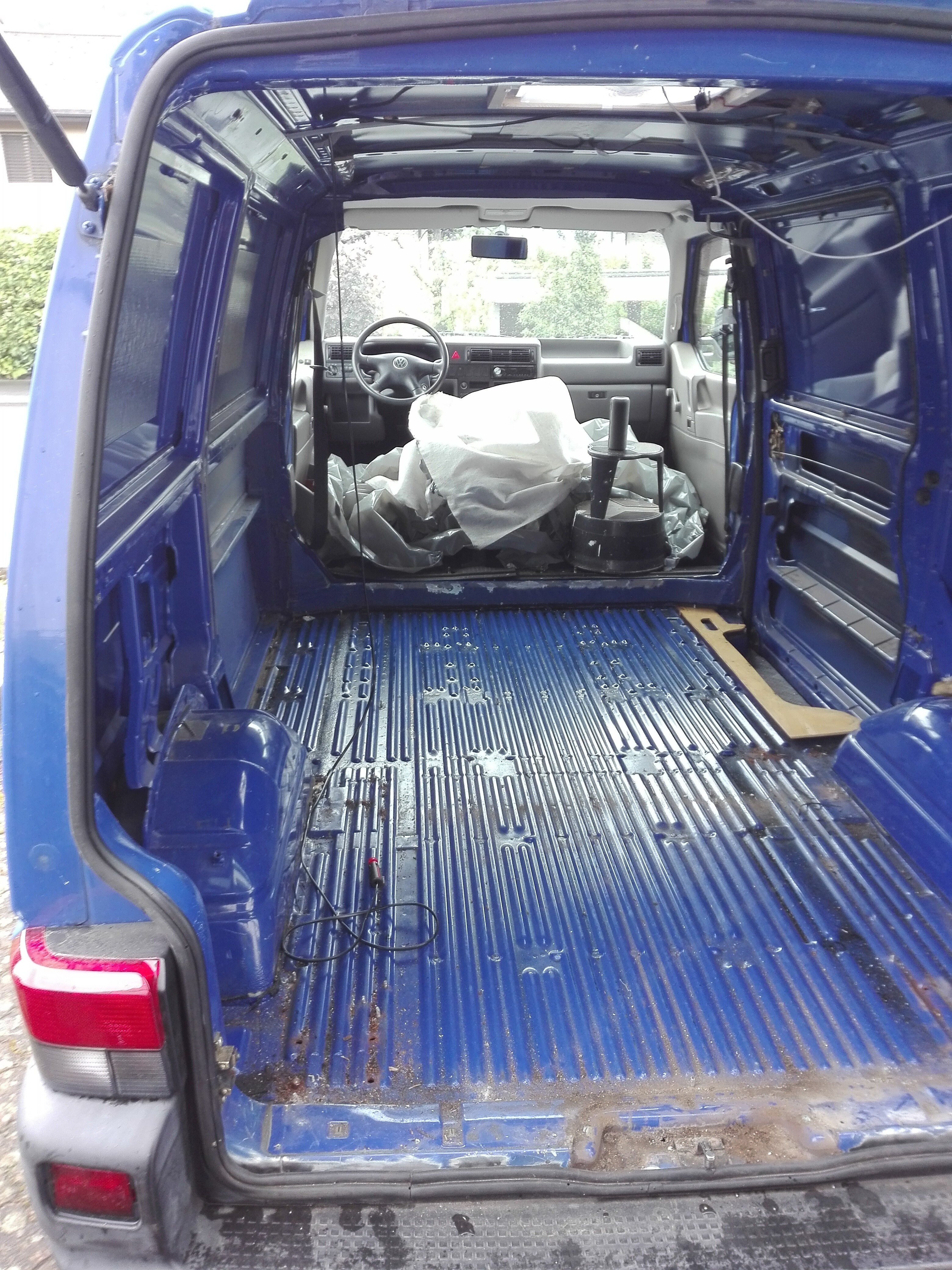

Danke für deinen ausführlichen Bericht. Sieht toll aus wie du das gemacht hast.
Ich habe in der Zwischenzeit den Boden entfernt. (Siehe Bild)
Jetzt bin ich am putzen, Rost entfernen und Löcher stopfen. Anschliessend kommt der Unterbodenschutz rein und dann die Bodenplatte mit PVC wieder drauf.
