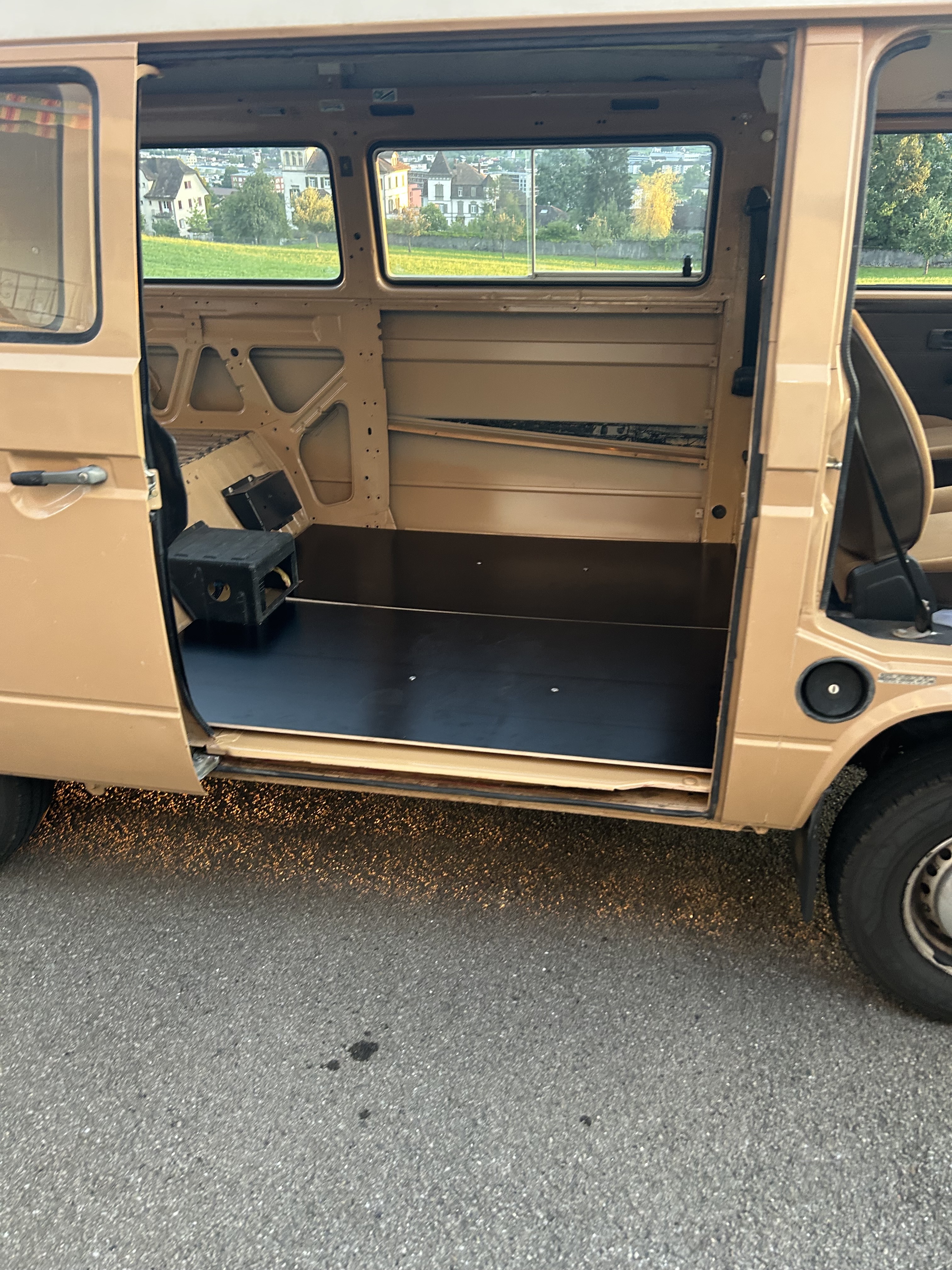

Ich habe jetzt eine Siebdruckplatte verlegt und darauf werden wir die Möbel des Reimo Jolly Umbaus montieren (Küchenmodel und Klappsitzbank).
Jetzt ist die Frage, ob wir den Vinylbodeb jetzt schon über die komplette Bodenplatte verlegen und die Möbel dann auf den Vinylboden montieren? Oder, ob wir zuerst die Möbel auf die Siebdruckplatte montieren und dann nur in dem Viereck, wo kein Möbel draufsteht dann ganz am Schluss Vinyl draufkleben?
Was ist besser?
Lg Pascal
Also schöner ist es, wenn du den venylboden zuerst verlegt, dann hast du keine Lücken an den Schränken. Aber es wird teurer, weil du mehr Fläche brauchst. Du schraubst ja am Ende sowieso in die Bodenplatte, da spielt es keine Rolle.
