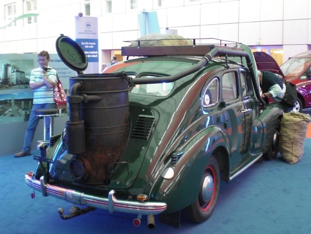

Holzvergaser wäre noch eine Alternative ohne das Lebensmittel verflüssigt werden :gruebel:
aber wir sind hier doch in der schweiz und nicht in usa/mexico:
“Als Rohstoff werden in der Schweiz zurzeit ausschliesslich Holzabfälle verwendet.”
Ja genau der Sprit wird nur aus Holzabfallen gewonnen in der Schweiz!

p.s. nen holzvergaser ins büssli einbauen wäre auch lustig :smile:
