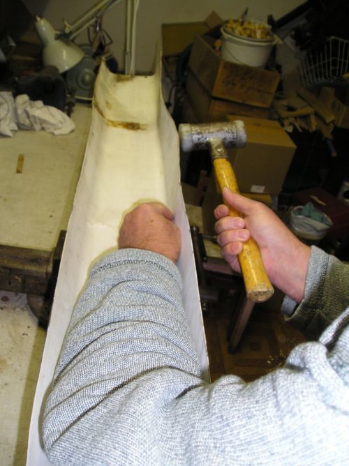

Ober- und Unterseite müssen mit dem Kunstoffhammer gerichtet werden:
Für die groben Richtarbeiten, benutzen wir ein einspanntes stabiles
Kantholz:
Und schaffen damit eine gerade und nicht zu sehr federnde Arbeitsfläche:
Sofort erkennt man so die zu behebendem Mängel:
Gut festhalten und seitlich daufhauen mit dem Kunststoffhammer,
um Beulen nach innen zu treiben:
