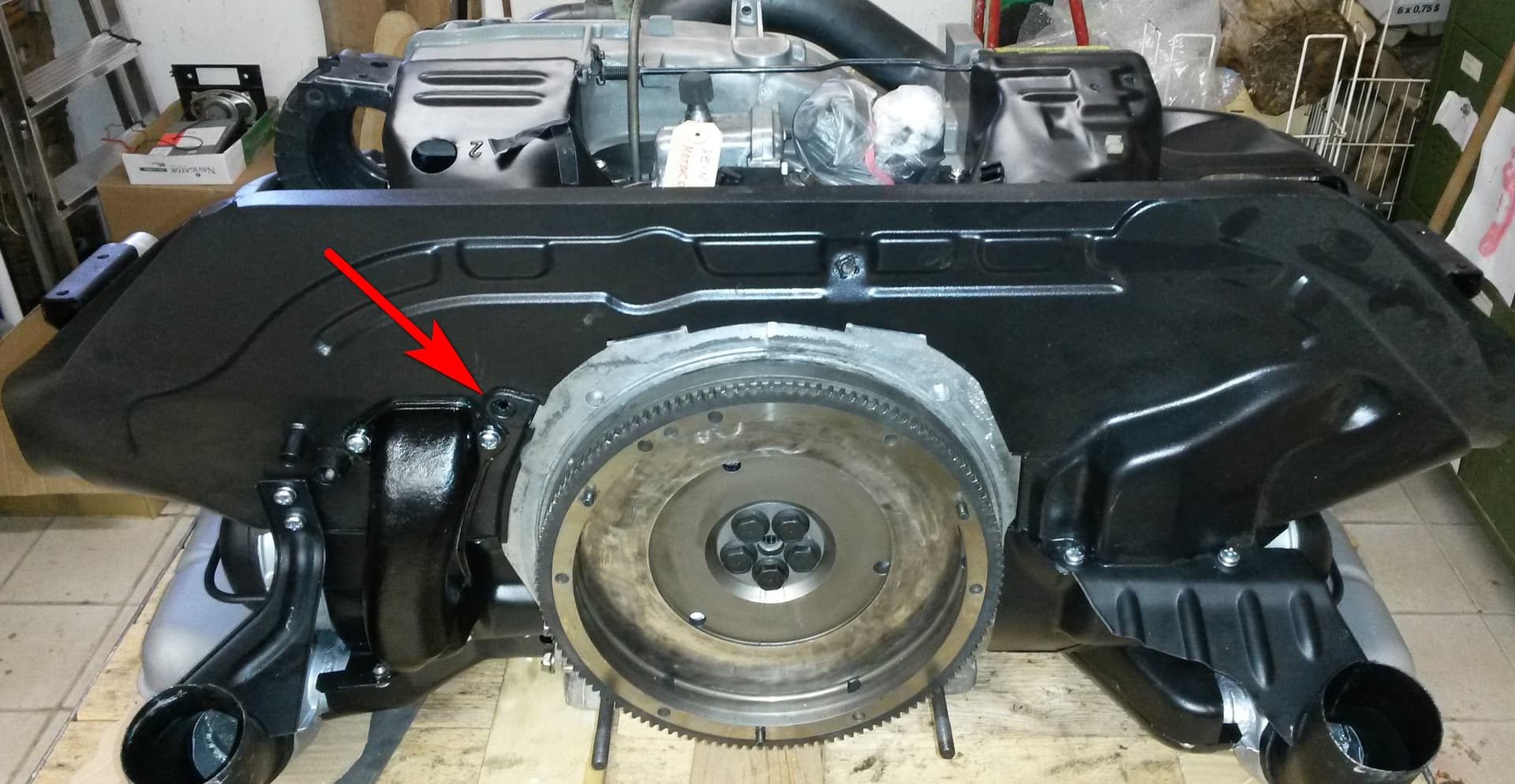

Hallo liebe Fahrer der schönen Busse,
diese Durchführung aus Metall finde ich sehr gut.
Die Frage ist, ob man die beim CU Motor mit 2 Vergasern einbauen kann?
Da geht ja der Benzinschlauch normalerweise durch eine Gummitülle (Foto)
Gleich danach kommt ein T Stück…
Außerdem suche ich noch eine gute Stelle, um ein elektrisches Abschaltventil unterzubringen.
Wäre schön wenn hier jemand das auch schon mal gemacht hätte
und davon berichten könnte !
