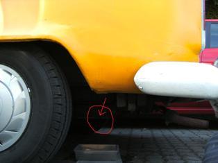

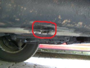

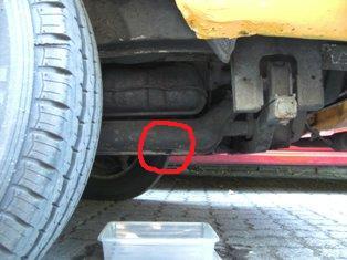

Ich hoffe mir kann jemand bei meinem Problem behilflich sein. Ich habe gerade festgestellt, dass mein Bus Benzin verliert. Er tropft aus einem Loch (siehe Bild). Wofür ist dieses Loch gedacht? Was ist das für ein Teil? Ist es gefährlich, wenn dort Benzin raustropft?
Danke für die Antworten und äs schöns Wuchenänd
Sieht nach dem Wärmeaustauscher aus: da hat Benzin nichts zu suchen ==> sehr gefährlich :open_mouth:
Prüfe die Benzinleitungen im Motorraum und zwischen Tank und Motorraum, das Benzin muss von dort kommen.
ÄÄhm, bist du sicher das es Benzin ist und nicht Kondenswasser :unamused:
Luftigruess us Bärn
Beni
danke für die Antwort werde die Benzinleitung überprüfen. Ja ist zu 100% Benzin.
