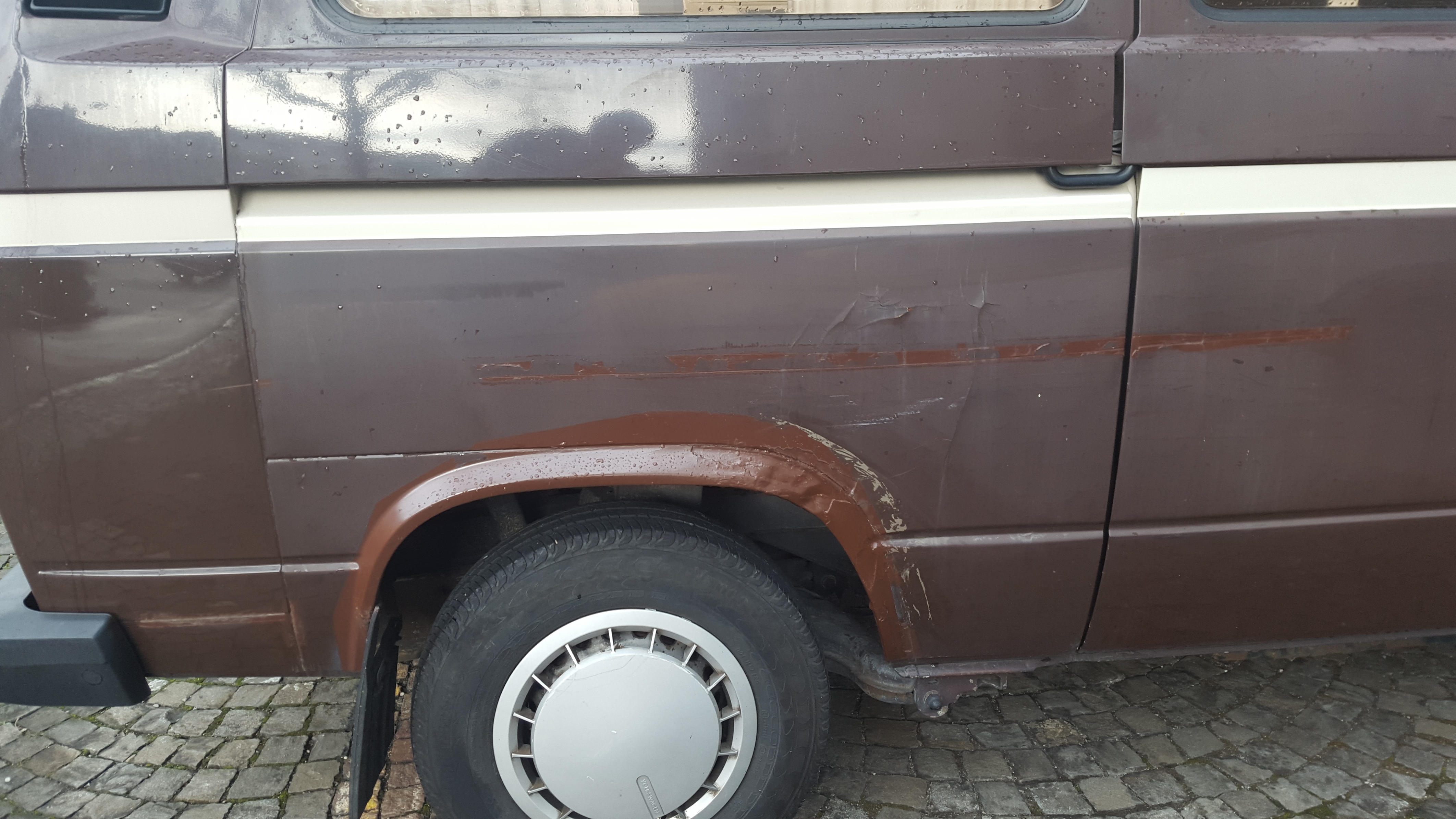

Hallo zusammen bin leider bei der MFK durchgefallen :frowning:
Mein Vorgänger war beim spachteln sehr grosszügig, was dieses Jahr dem Prüfer aufgefallen ist und ich deshalb nicht durchgekommen bin. Der Bus hat am Radlauf min 2-3 mm dick Spachtel.
Da ich eigentlich seit der Bus Anschaffung ihn Lackieren wollte, nehme ich dies nun in Angriff.
Habt Ihr mit Tipps / Ideen wo ich meinen Bus gut und Günstig Aufbereiten lassen kann. Aussen, sieht man die Radläufe hinten, Heckklappe, und eine Ecke an der Frontscheibe die gemacht werden müssen.
Kann auch gut mal 2-3 Mt auf den Bus verzichten. :neutral_face: ich will den Bus nicht vergolden ! Aber vernünftig machen lassen, so das nicht nach 1-2 Jahren die Fälze oder Blasen kommen…

Hier noch die Fotos zum Bus
dropbox.com/sh/tiwtscmou3tk … sAwwa?dl=0
Lg Marc

Hoi
ich bin hier seit paar Tagen in forum habe ein T4.:smile:
Ich habe in deutschland mehrere jahre als Carosserie lackierer geschaft,und auch bei euch in landli :smile:
Seit paar monaten habe ich mein Multivan 1 der eine buten lackiereung hatte, habe schon eingen gesehen und gemacht in mein beruf.Es ist einfach so wenn jemand ordliche arbeit haben will dann kostet es auch einigen ,
Ich sehen da ist ordlich was zu machen viele stellen an sicken sind versostet .Das ist problematisch für eine längere garantie. Aus meiner sicht ist (Sandstrahlen ) pflicht und dann begutachten abschazten wie es weiter gehen soll ( teil ersatzt oder reperatur bleche einschweissen ) weiterer kosten :frowning:.
Dort an den Radlauf wo ich die Risse in lack sehe muss alles ab bis blech und dann neu aufbauen .
Es wird auch in grossen kanton sicher eine 4 stellige summe sein ,die arbeiten wenn sie fachgerecht erfolgen brauchen auch an zeit.
Heute wollen nicht viele Lackierer so baustellen anfangen.
Ich jemand der einge gute arbeit abgeliefert hatt ,inzwischen ist 2 jahre vergangen und es sind gut aus :smile:)
Habe Ihn berichtet und er wird sich deine Fotos anschauen aber ob er dass machen wil/ Ihr euch einigt wer weiss .
Wenn er das annehmen würde gebe ich dir per Pn eine nachricht .
grüsse Adam[/quote]

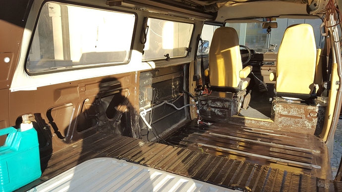

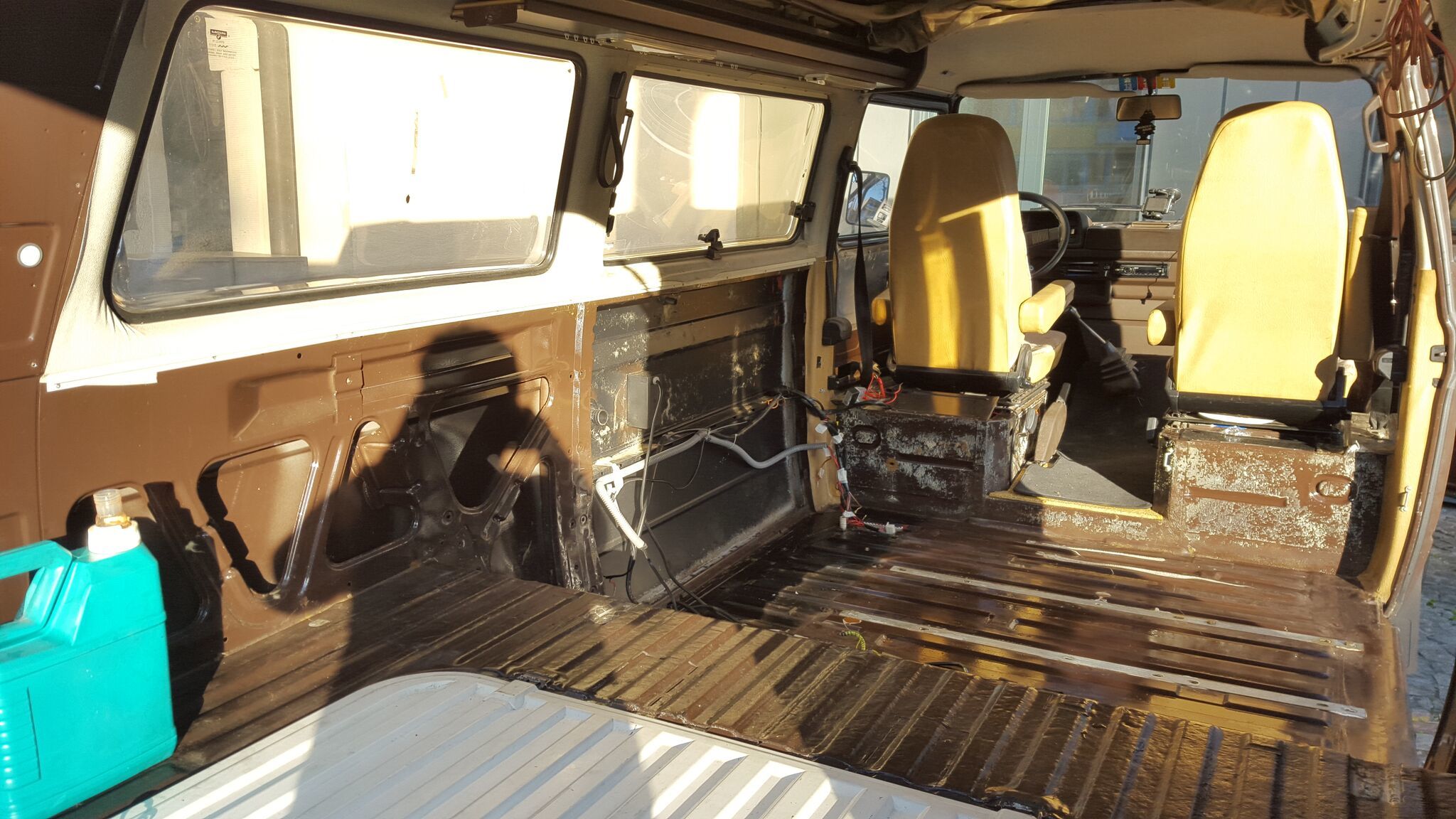

Danke für eure Infos und Tipps, hab nun den Bus geleert und nun ist er in der “Schönheitskur”
Es wird der ganze Unterboden Trockeneisgestrahlt und neu gemacht, Bleche Ausgewechselt, Sandtsrahlen der Fugen und komplett neu Lackiert , inkl Aufstelldach … wieder ein braun aber welches bin ich mir noch nicht ganz schlüssig
Dann werd ich Ihn neu Isolieren und eine neue Elektroverkabelung machen und die Möbel bekommen in der zwischenzeit ein wenig Zuneigung.
