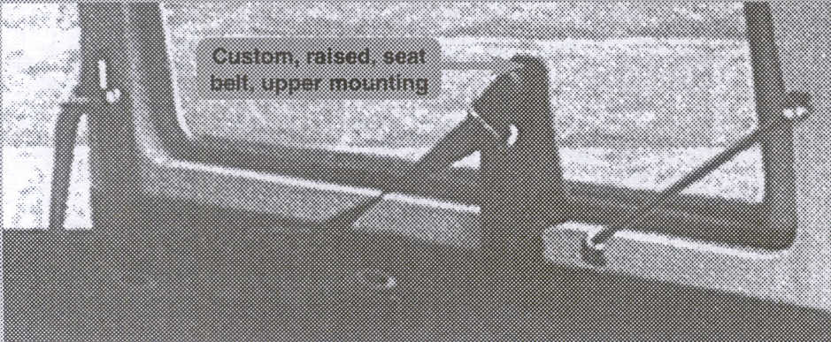

Nachdem der Innenausbau soweit fertig ist möchten wir nun doch noch Sicherheitsgurte für die hintere Sitzbank unseres Wesatfalia T2 einbauen. Nun habe ich gegoogelt und festgestellt das die Befestigungspunkte teilweise schon vorhanden sind (Gewinde in der Seitenwand und Gewinde unter der Sitzbank. Was mir noch nicht klar geworden ist ist der obere Drehpunkt nach den Gurtspanner. Auf einem Foto habe ich gesehen das es da eine Erhöhung gibt
Gibt es die noch? oder wie habt ihr das gelöst. Fotos oder Zeichnung wäre toll.

Habe HIER einen Beitrag dazu entdeckt.
Hallo adibus
Super, genau das habe ich gesucht. Mit den Fotos kann ich das problemlos nachbauen und befestigen. Dann fahren meine Kinder viel sicherer mit und ihnen und mir ist es viel wohler.
