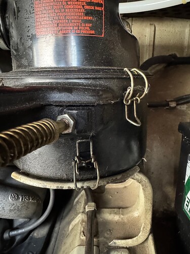

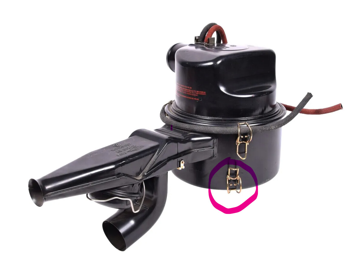

Kann mir jemand ein Foto senden, wie die im Foto markierte Klammer am Chassis befestigt werden soll? Ich musste die Batterie wechseln und nun hält die Klammer nicht mehr. Ein Foto vor dem Wechsel habe ich leider keines gemacht :see_no_evil:.
Und nun will diese Klammer nicht mehr wie sie sollte.

Die Klammern passen eigentlich nur in einer Luftfilter Stellung. Wenn man die nicht erwischt und etwas murkst, ist die Klammer verbogen. Bei einem Kumpel so passiert …
Also den Luftfilter sauber positionieren und dann soll die Klammer unter dieses Halteblech greifen wo der Filter drauf steht

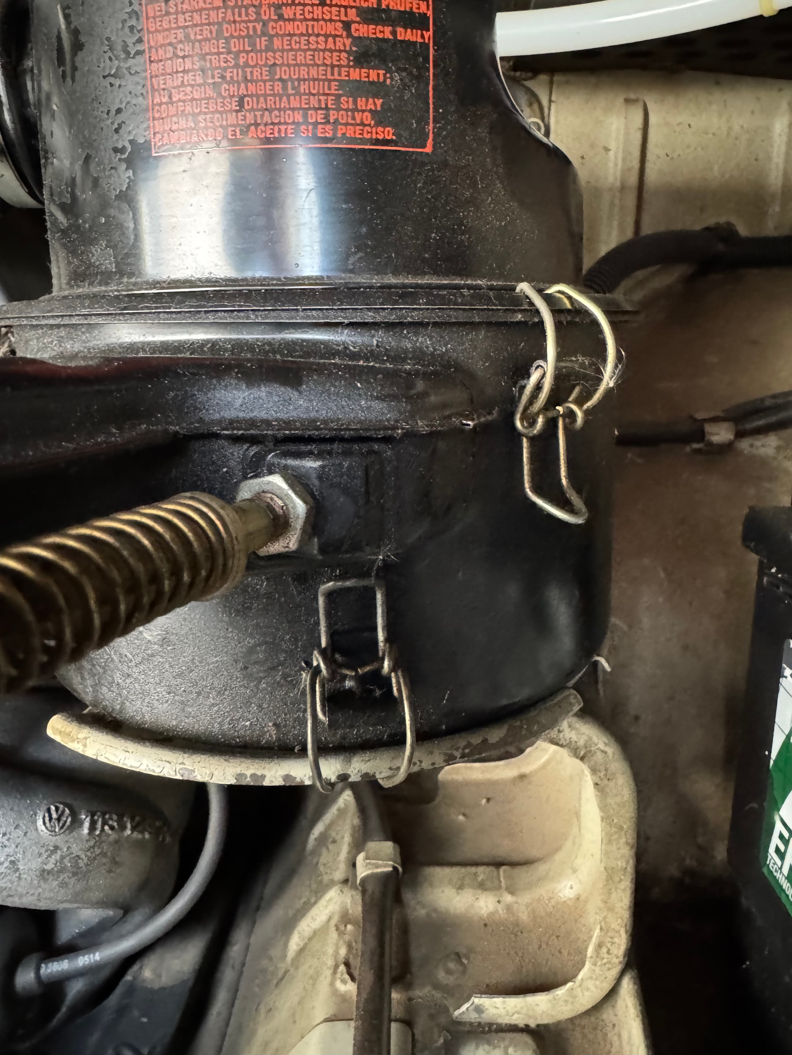

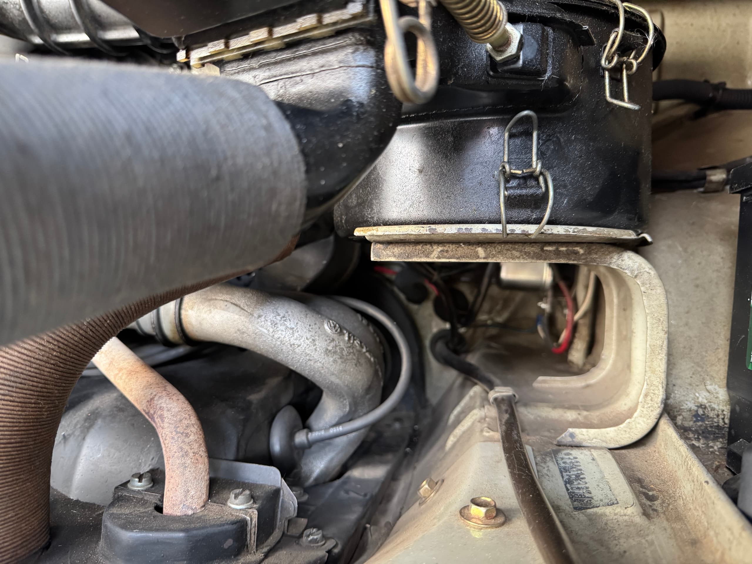

Bei unserem VW T2a JG 71 sieht das wie folgt aus.
Guress Aendu
Danke Jungs! Mit dem Foto und dem murkst-Hinweis konnte ich die Klammer so befestigen, dass es nun auch wieder passt :+1:
