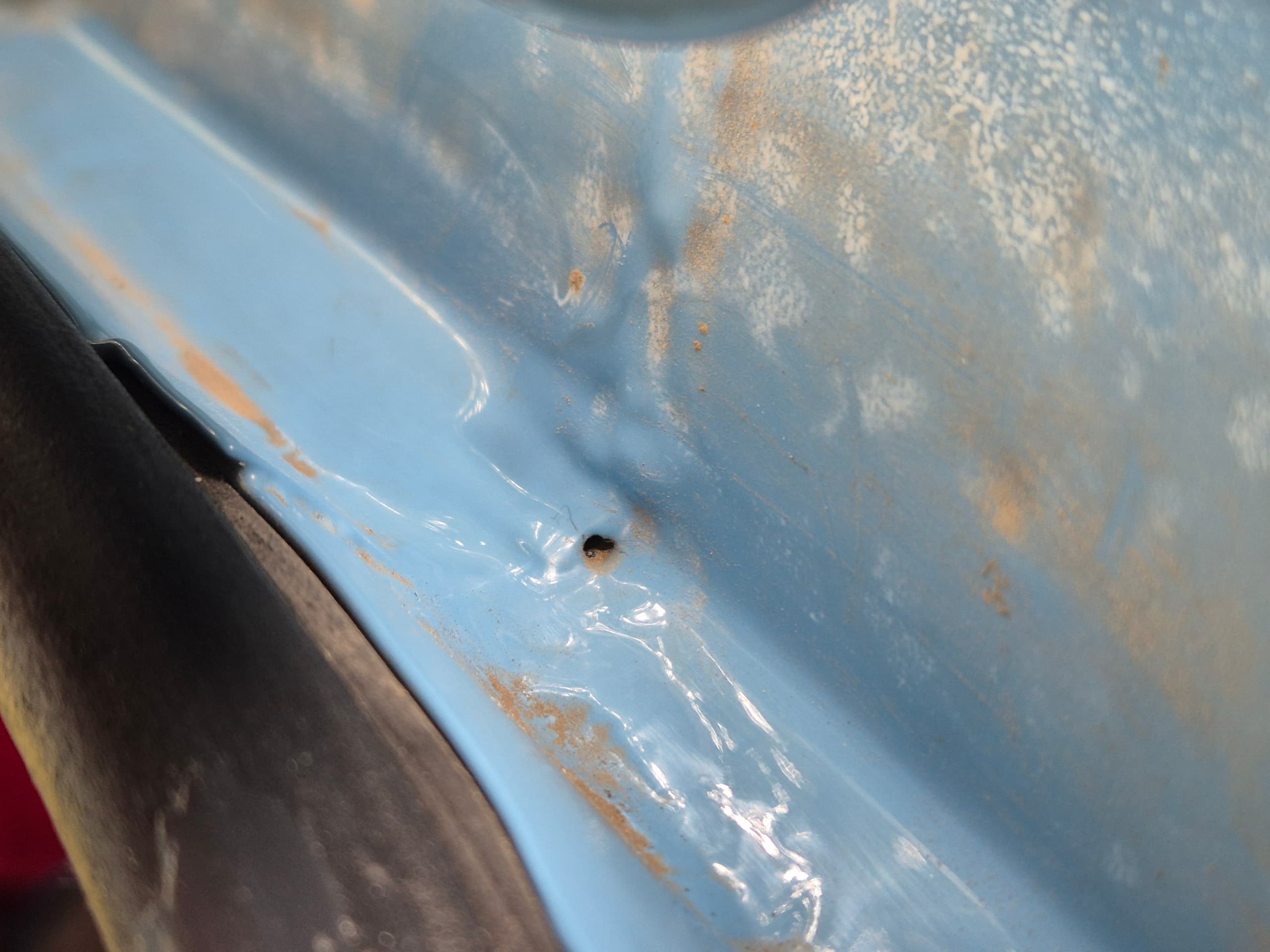

Irgendwie hab ich so das Gefühl, dass das nach Arbeit für den Spengler aussieht:

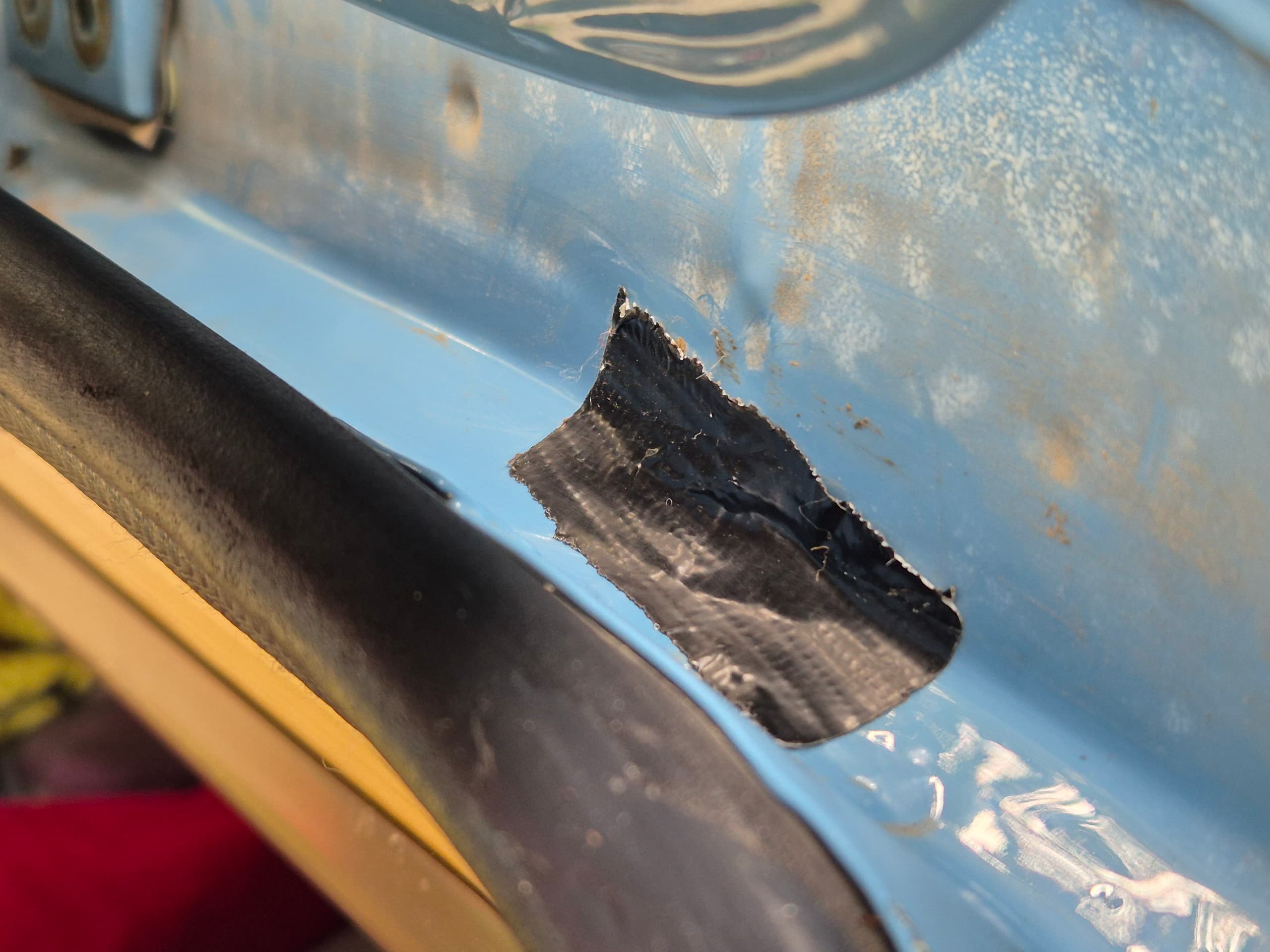

Problem temporär mitigiert…
Wo ist denn dass Loch?

Das Loch ist oben beifahrerseitig nahe der Befestigung der Heckklappe. Auf der Fahrerseite ist keines.

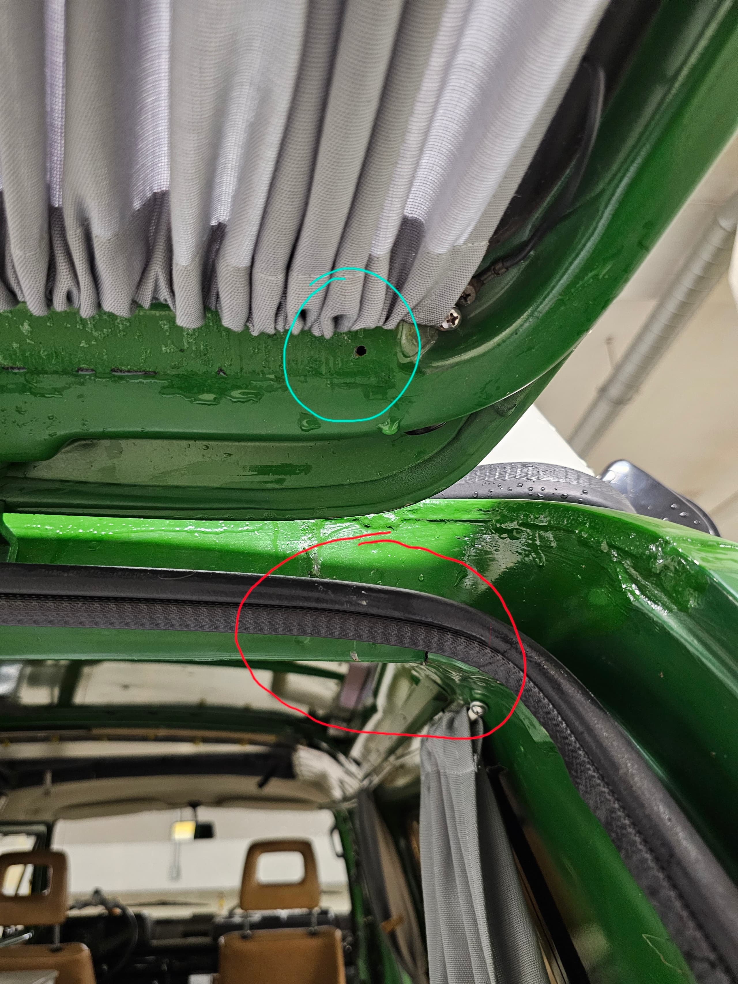

Ich hatte gerade in den Ferien exakt das gleiche Problem. Es hat sehr stark geregnet und Wasser ist im Bereich der Heckklappe beifahrerseitig heruntergetropft. Ich habe auch ein Reimo Aufstelldach. Ich glaube aber das Wasser kommt entweder durch die Dichtung der Heckklappe selbst oder durch das kleine Loch welches ich eingekreist habe. Dieses Loch ist aber in der Heckklappe selbst.
Ich konnte leider noch nicht genau ausfindig machen, woher das Wasser genau kommt.
Hat das schon jemand gehabt dass Wasser durch die Dichtung in den Innenraum kommt?
Lg Thierry
bei mir war die Verschraubung des Heckdeckelscharniers undicht. Das Wasser kam dann bei der D-Säule in den Innenraum…
