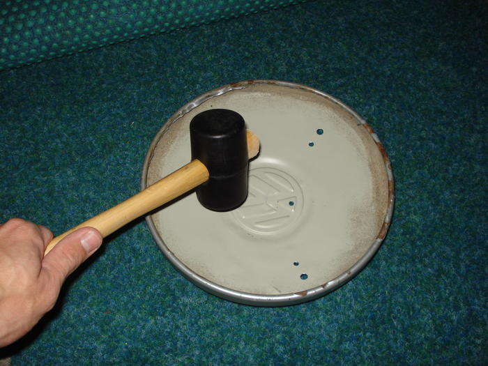

Da die Lampe immer noch sehr verbeult ist, werden mit dem Gummihammer schon einmal die gröbsten Beulen ausgebessert.
Allerdings muss man darauf achten, dass die Beulen danach nicht auf der anderen Seite rausstehen. Also vorsichtig mit dem Hammer umgehen.

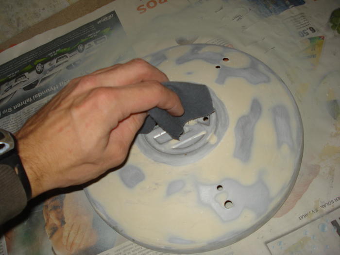

Danach wird die ganze Radkappe einmal gründlich angeschliffen damit der Spachtel besser greiffen kann.
Nun kann der Spachtel aufgetragen werden. (Achtung: Je nach Spachtel wird er sehr schnell hart.)
Wenn der Spachtel getrocknet ist muss man ihn gründlich abschleiffen bis die Oberfläche wieder Glatt ist.

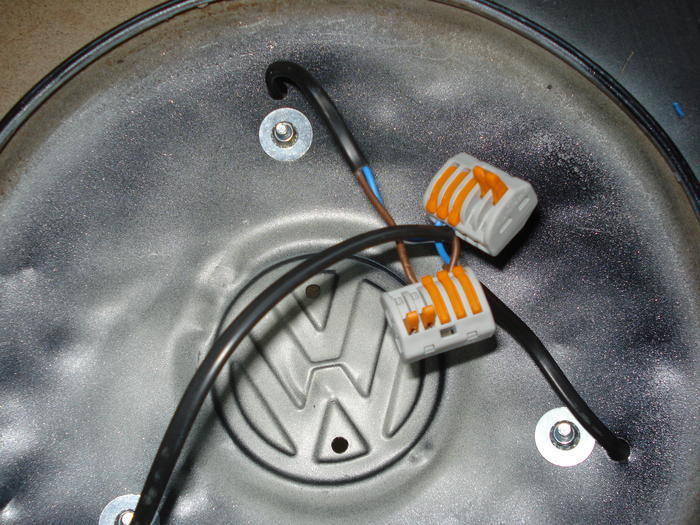

Jetzt noch die Verkabelung anbringen und alles korrekt anschliessen.
