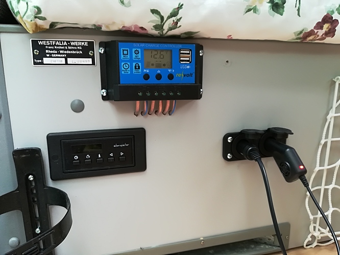

hej zäma, vielleicht kann mir hier jemand helfen. ich möchte eine 12v-steckdose anschliessen. leider stimmt die verkabelung nicht mit dem schaltplan überein (farben!)
rot und blau auf dem bild haben 12v, aber welches geht auf die batterie?
danke für eure antworten, lg mela
Mach das richtig und zieh ein abgesichertes Kabel von der Batterie zur Steckdose. Alles andere ist Pfusch!
hier an der quelle strom wegnehmen ist eben einfacher :wink:
unterdessen hab ich herausgefunden, dass rot +/schwarz- zur gelbatterie geht. blau, ebenfalls + müsste dann eigentlich zur starterbatterie gehen…
für die, die es interessiert: ich habe mir einen solarkoffer gekauft, mit dem ich unterwegs jeweils handy und tablet geladen habe. nun wollte ich einen anschluss, damit ich mit dem solarkoffer - der übrigens eine erstaunliche leistung hat - auch die zweitbatterie laden kann. das funktioniert jetzt:
