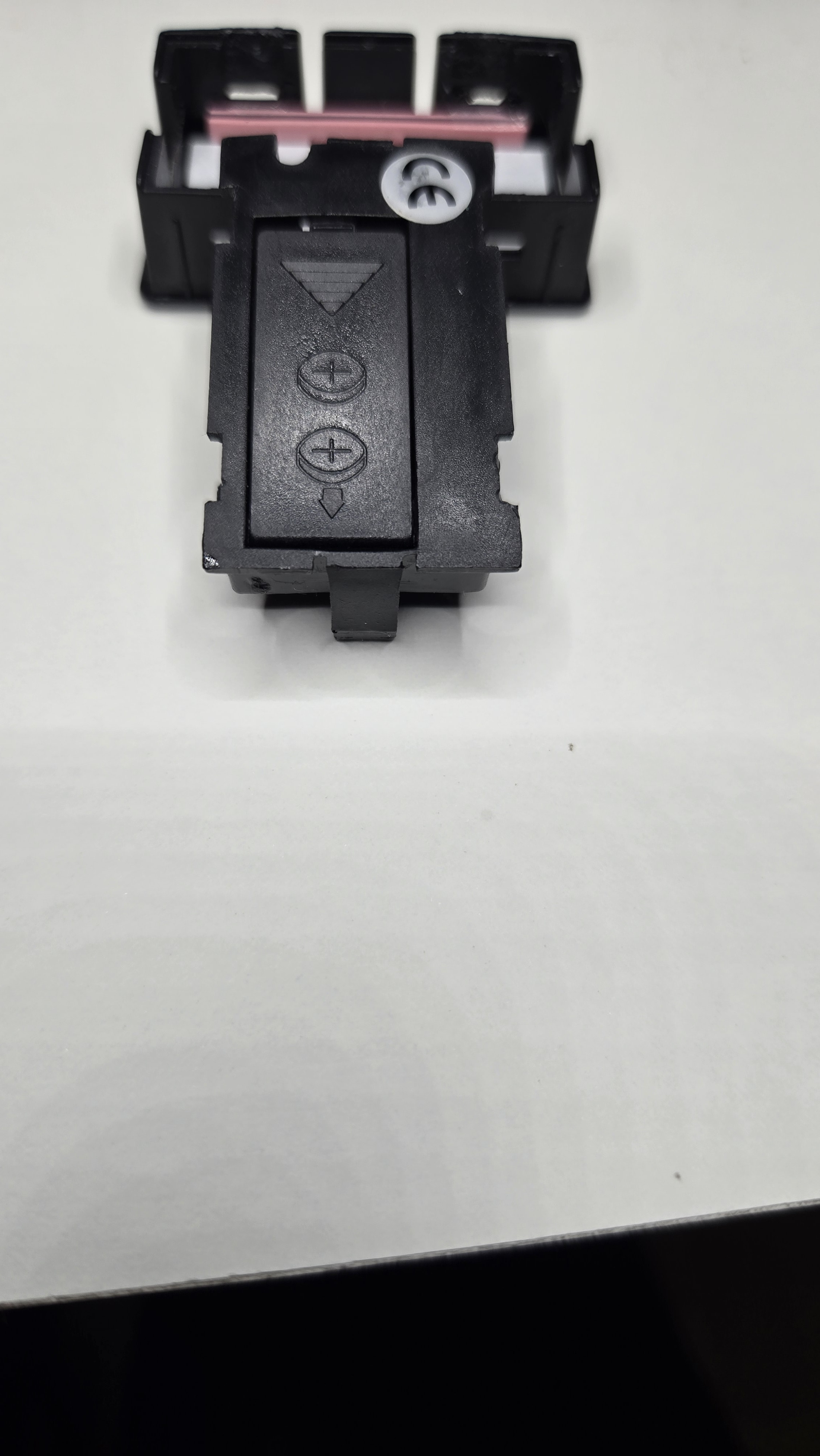

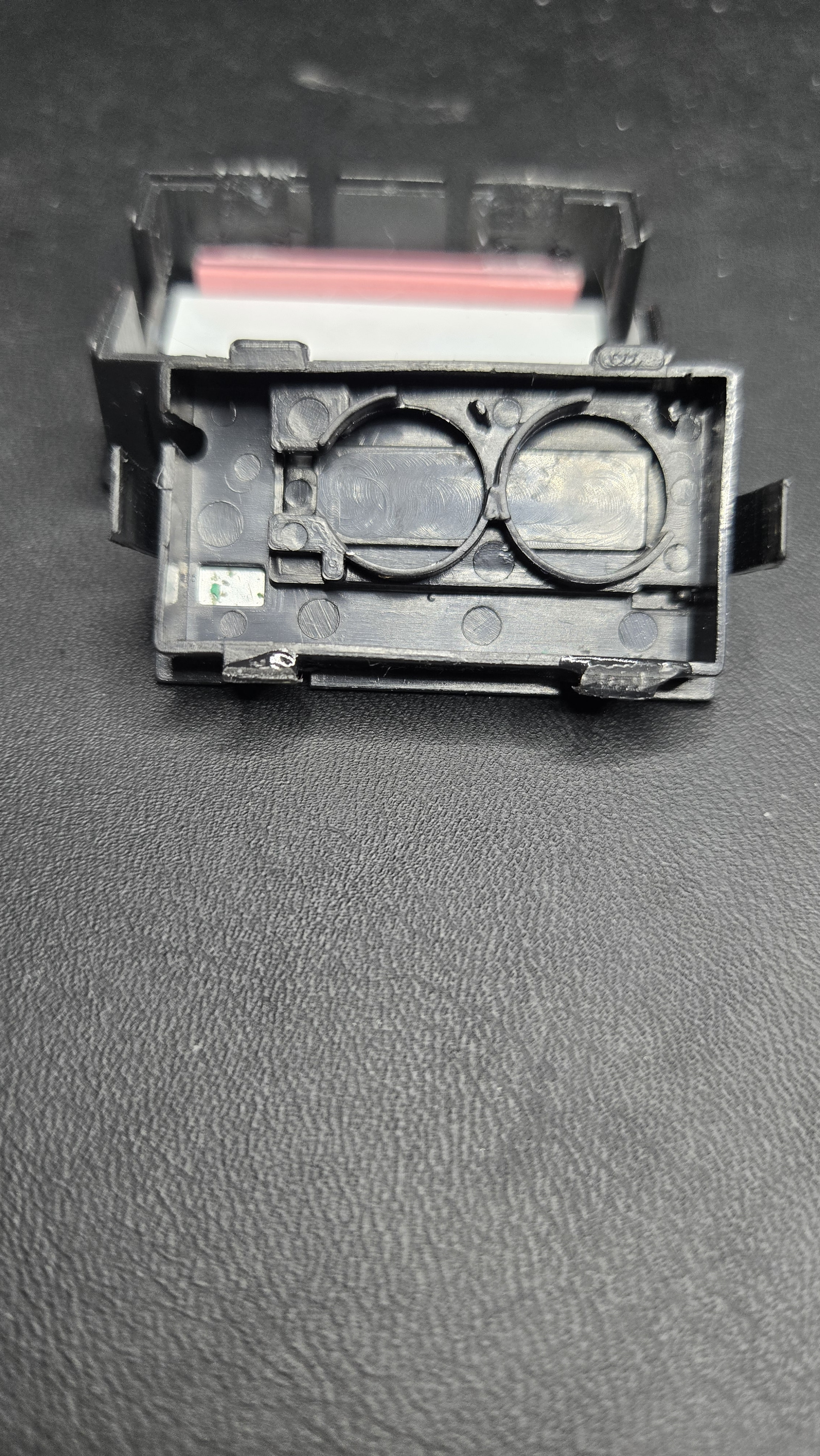

Dann fotografier das Display mal von hinten und den Deckel so, dass man die Kontakte sieht.
Dazu noch den Innendurchmesser messen.
Dann kann zumindest mal ermittel werden wo + und - ist. Dann 1.5 Volt testen, läuft es sind es evtl. zwei LR44 parallel. Ansonsten 3 Volt anlegen (zwei Alkaline Batterien in Serie oder ein Lithium Batterie (wären dann zwei parallel)).

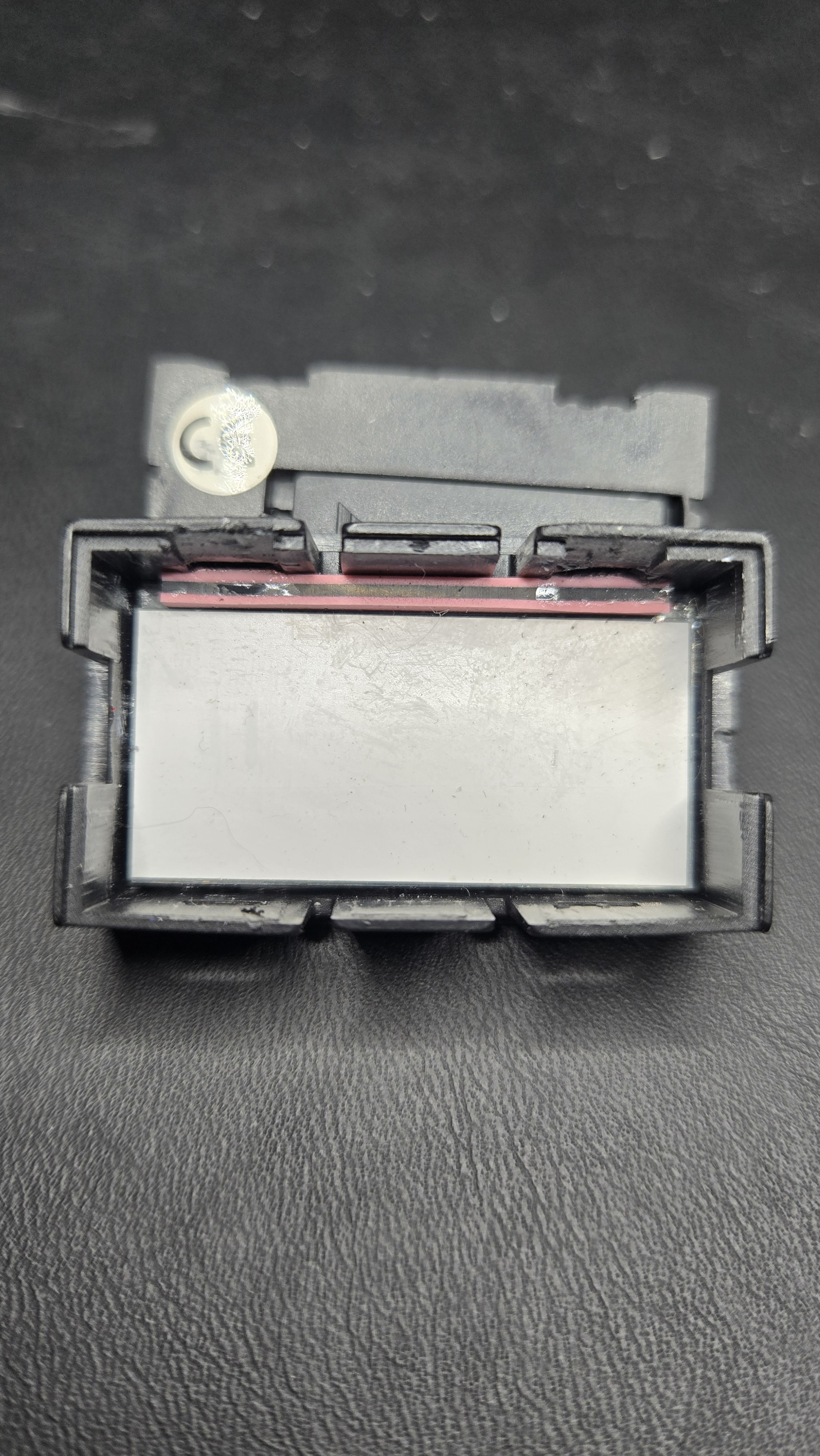

Noch Fotos von der Temp. Anzeige. Durchmesser der Batt. Aufnahme 12mmLC44 würde passen.

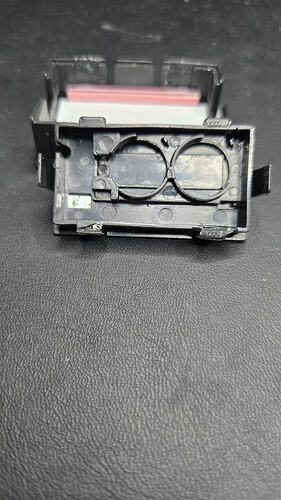

Ich habe aber das Gefühl, dass da die Leiterplatine fehlt. Auch sehe ich keinen + und - Pol.
Daher nehme ich mal an, dass das Teil in die Tonne wandert, und ein neues gekauft wird.
Grüessli Andy
Sehe ich auch so: da fehlen Leiterbahnen von den Batterien zu einer Platine. Und auch die Platine selbst fehlt. Es sind nur die Leiterbahnen am Display zu sehen. Kann so kaum funktionieren…

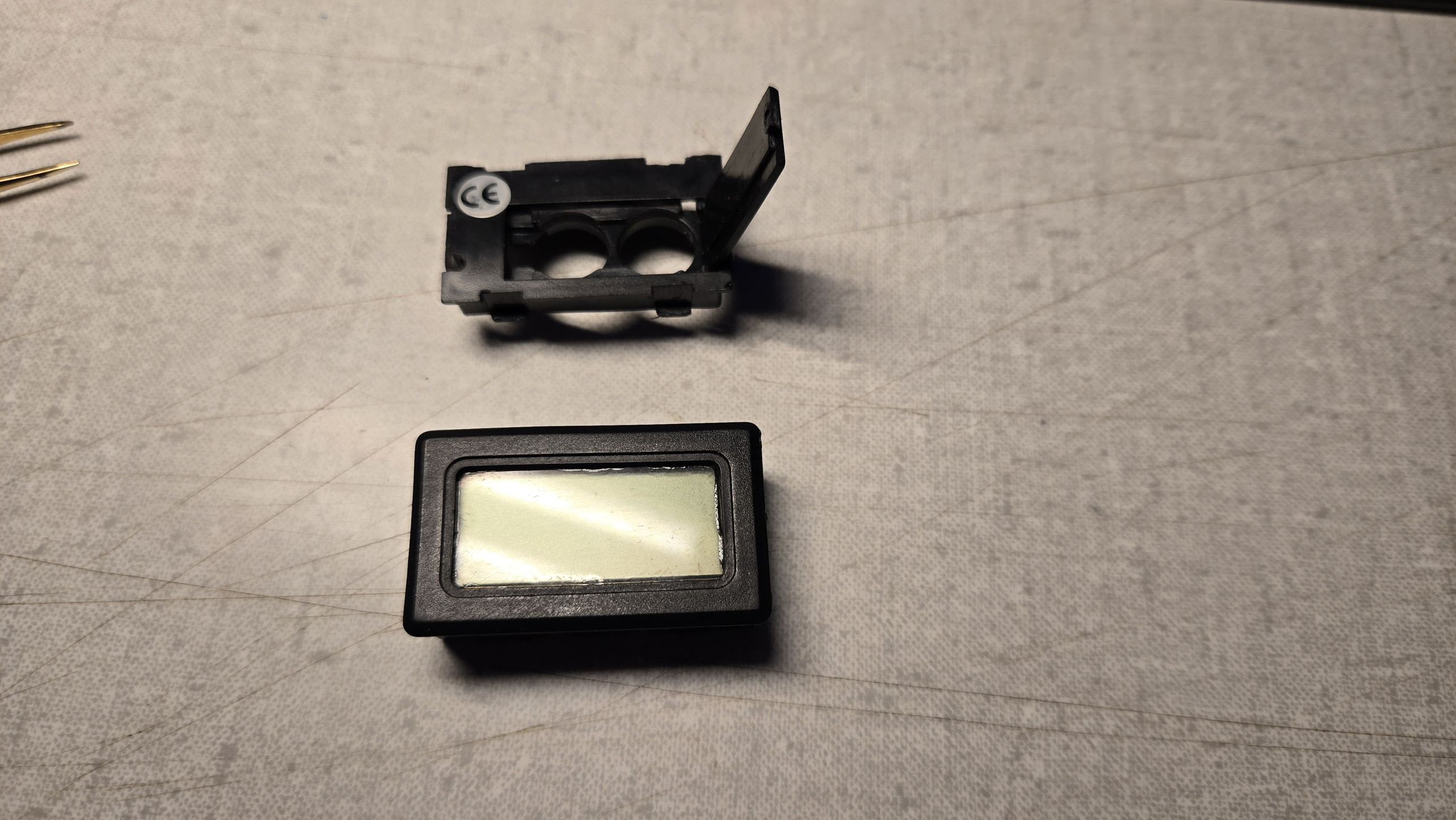

Bei mir sind da übrigens LR44 Batterien drin.
Danke für die Antwort.
Kannst Du mir sagen, wo Du dein Teil gekauft hast? Ev. mit Foto?
Ist bestimmt 15 Jahre her und war ein eBay Billigteil. Funktioniert aber einwandfrei.

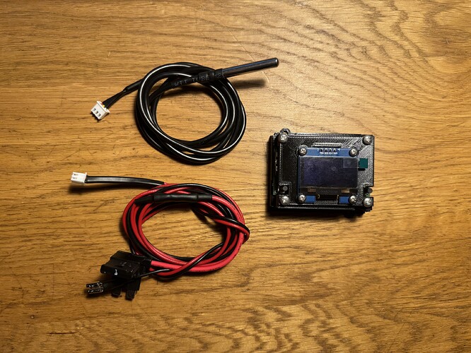

Man könnte auch mal einen ESP programmieren und min. zwei Temperatur-, Feuchtigkeitsfühler anhängen.
Display könnte auch etwas retromässiges sein. Stromversorgung via D+ und ein Taster zum überbrücken, zum ablesen, wenn die Karre nicht läuft.

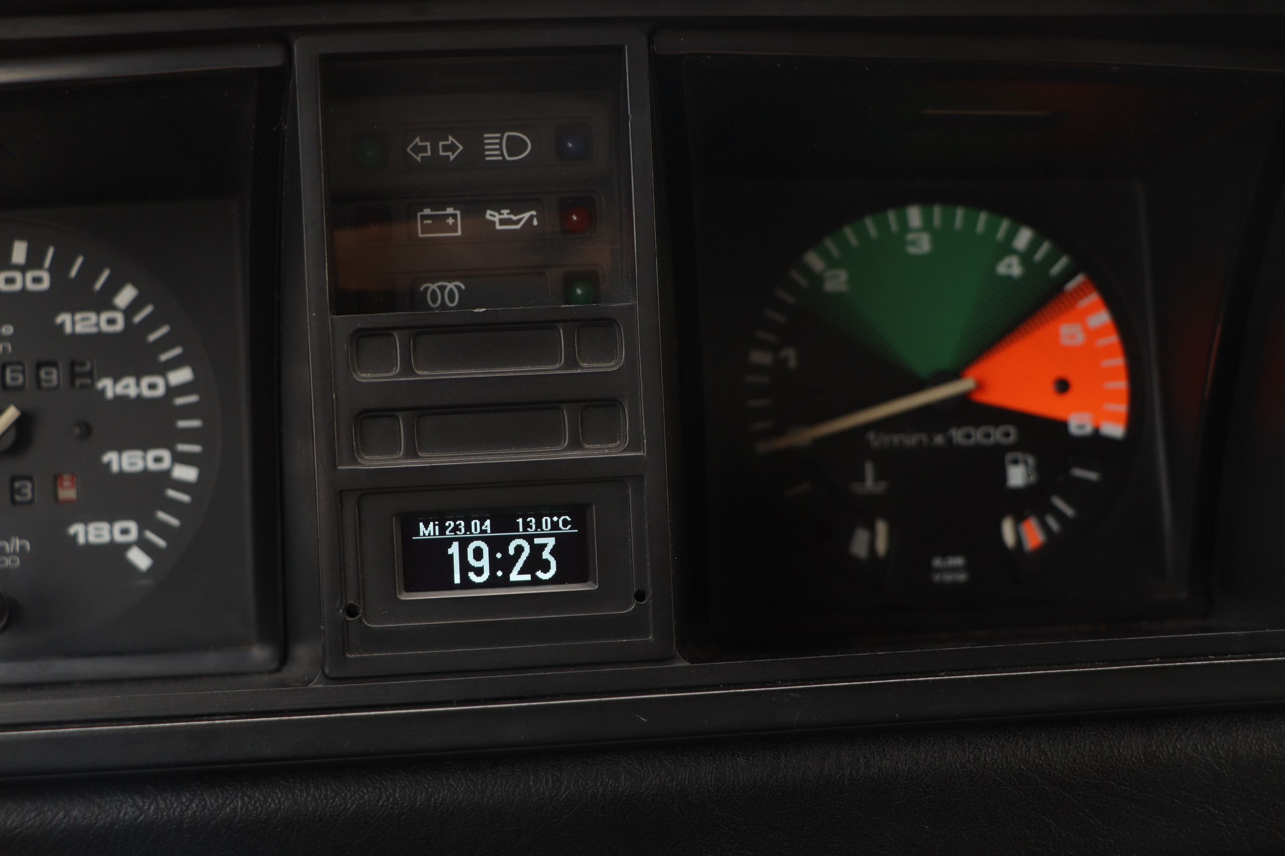

Ich hätte da etwas ähnliches im Angebot.
Lässt sich allerdings nur dort einbaue, wo sonst die Digitaluhr sitzt. In den Lenkstock passt sie leider nicht rein.
