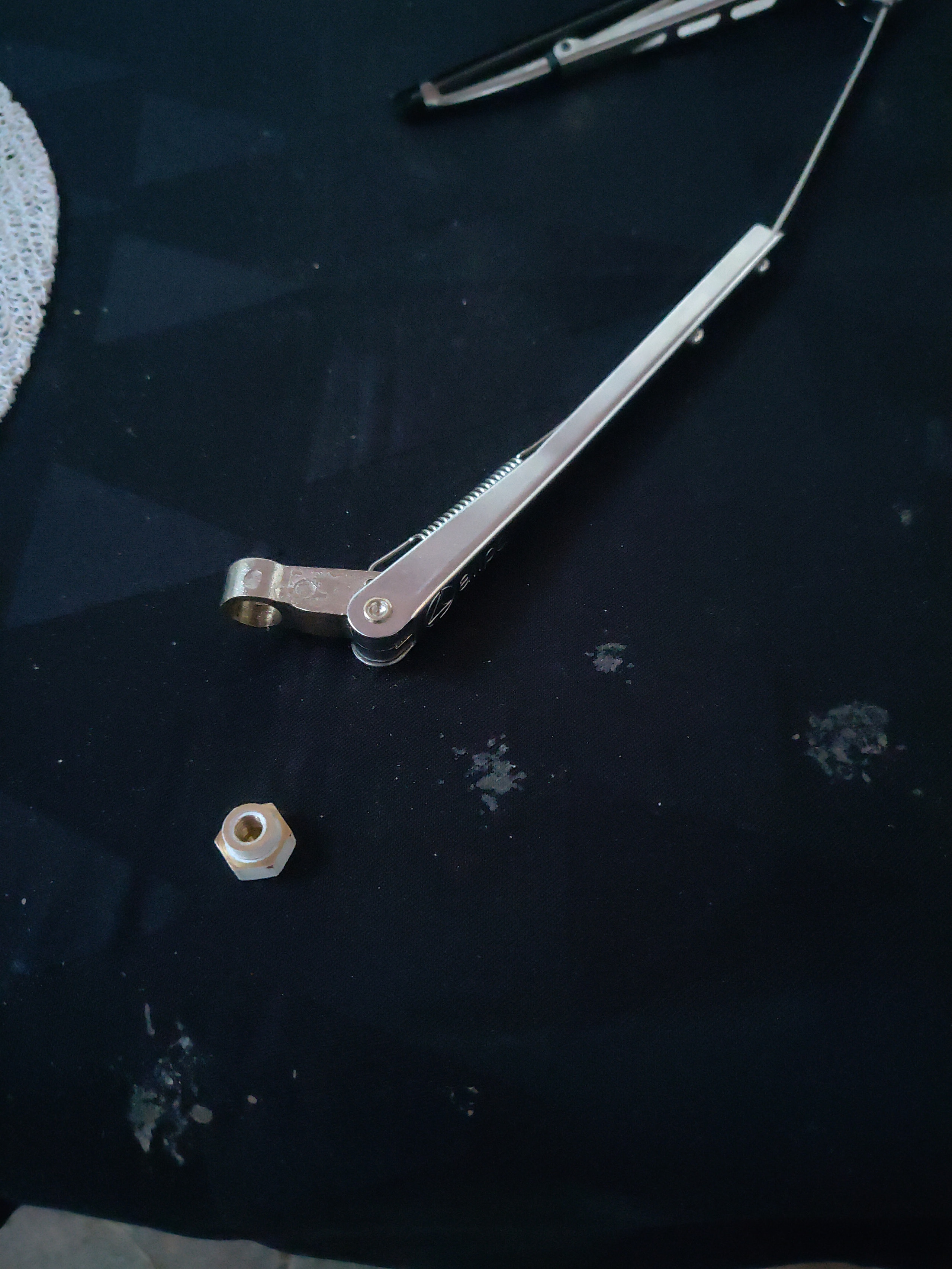

Es.geht um einen Scheibenwischer (allerdings für.ein Boot). Befestigung ist allerdings ähnlich wie bei einem T3. Der Arm sitzt auf einen Konus.
Problem: Vor ab ist bekanntlich an. Arm war nicht fix genug auf der Achse und als endlich passend (Richtung), die Mutter überdreht. Die.Mutter ist nicjt das Problem sondern, das Gewinde auf der Achse.
Nun sollte mit Boardmittel der Arm irgendwie montiert werden können, so dass man den dann irgendwann auch mal wieder ohne zersägen der Achse entfernen könnte (also mit Sekungekleber drauf fällt als Lösung weg). Ich habe nun mal die Aufnahme etwas dünner gefeilt damit die Mutter eine mm mehr hat zum greifen.
Irgendwelche besseren Ideen, neben etwas tauglichen konstruktiv schlaueren zu kaufen?
Tipp: versuche es mal mit einer anderen neuen Mutter.
Hintergrund: am T3 hatte ich vor Monaten genau dasselbe Problem. Die bestehende Mutter hatte das Gewinde beim Konus angegriffen/gequetscht. Mit einer neuen Mutter ging es dann plötzlich wieder und liess sich problemlos aufschrauben obwohl gleicher Durchmesser und gleiche Gewindesteigung…
Einen Versuch wäre es wert.
Sieh dir die Mutter an. Geht leider.nicht. Sonst hätte och es einfach mal mit einer anderen versucht.
Die spezielle Mutter hab ich schon gesehen. Eine Unterlagescheibe darunter und normale Mutter drauf wird aber auch funktionieren. Wie beim T3, bzw. sehr vielen Scheibenwischeranlagen.
Nein, die Achse steht nicht drüber.

ich würde für eine schnelle reparatur UHU Endfest nehmen. Kannst Du mit einem Föhn wieder lösen. Zur Not den Rest abdecken.
Kleber geht bei ca 200° kaputt. Das hält auch ein Gummi kurzfristig aus.
Wenn Du es richtig machen willst. Genaues Zentrum mit einer Mutter anbohren, Kernloch mit min. 3 Gewindegängen bohren und mit einem gekürztem Gewindeschneider min. 3 Gewindegänge schneiden. Je mehr desto besser. Srehbolzen mit angepasster Länge einbauen.

Wir werden.eine Kleber nehmen der rum ist (Sekundenkleber), falls es mit der Mutter nun auch nicht geht. Ausrichten ist etwas doof.
Dazu fehlt da das Material. Vorher würde ich aber wohl einen Motor mit einer Aufnahme für einen richtigen Scheibenwischer kaufen.

sich mal nach „Hülsenmutter“, ev kannst du damit was anfangen.

Sekundenkleber ist sehr dünn und kann Dir in die Achse laufen. Zwei K Kleber ist zäh und Du hast Zeit zum ausrichten.
Der Konus ist normalerweise selbst ansaugend und kann mit Druck oder leichten Schlägen in die eigene Adhäsion kommen.
Zuwenig Material kann ich mir nicht vorstellen!?
Bei M6 must Du ca. 5mm bohren. 3 tragende Gewindegänge erreichen die Maximalkraft vom Bolzen. Natürlich abhängig vom Material der Achse.
Ein guter Mechniker (sollte schon mal eine Feile zumindestes gesehen haben​:grin:) bohrt Dir das Freihand.
Ansonsten ausbauen umd fähigen Metaller suchen. Auf der Ständerbohrmaschine machbar.
Besser noch CNC oder Drehbank.
Mach mal ein Bild von dem Bolzen.
Viel Erfolg Gruß Bernd
Ich meinte mit Material das entsprechende Werkzeug usw. Doofe Formulierung von mir.

Nein, das nicht. 2K-Kleber habe ich usw. Sogar eine Akkubohrmaschine ist vorhanden (und ein paae billige Bohrer). Gewindeschneidset liese sich auch kaufen. Aber wie erwähnt, das Geld würde besser in schlaue Motoren und mit guten Wischer investiert.
Morgen oder übermorgen geht es wieder zum Boot und dann kommt der Scheibenwischer drauf (wie auch immer).
Sollten sich das nicht bewären sind die Masse der Löcher nun bekannt und dann.würde zu Hause was passendes gebaubt, was der Bootbesitzer dann bei der nächsten Reise zu seinen Boot einbauen kann.
