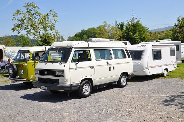

Der Umbau von Diesel (JX) auf Benziner kostet bei einer Garage mindestens 6’000 Franken, wenn das Getriebe noch in Ordnung ist. Habe mal einen Kostenvoranschlag verlangt. Ist für mich zur Zeit keine Option. Mir geht es wie Bluestar: die ein paar Male, wo mir bzw. dem Bus die Leistung fehlt, kann ich z.Zt. noch gut wegstecken.
In den Ferien fahre ich mit der Familie nach Scuol mit T3 und Wohnwagen. Da der Diesel für bergiges Gebiet doch etwas zu schwach ist, werde ich eine Woche früher alleine nach Scuol fahren (mit Volvo und Wohnwagen). Am Wochenende fahre ich dann mit dem Volvo zurück und hole die Familie ab. Dann geht’s mit VW-Bus und Familie nach Scuol. Die Rückreise mit T3 Diesel und Wohnwagen ist kein Problem, da es ja hauptsächlich nur bergab geht.
