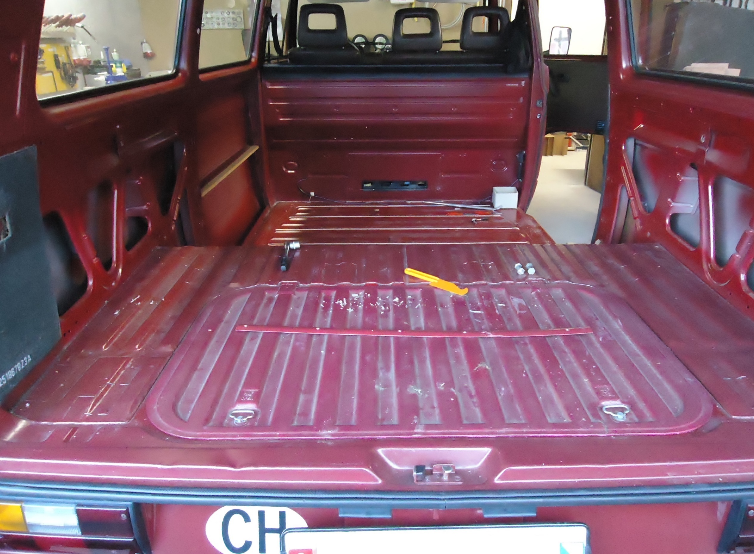

Wir haben wieder mal am Bus weitergemacht.
Im Sommer war Laminat verlegen und Radkappen polieren angesagt. Lief eigentlich beides recht gut. Im Herbst wurden dann mal die Vorhangschienen montiert.

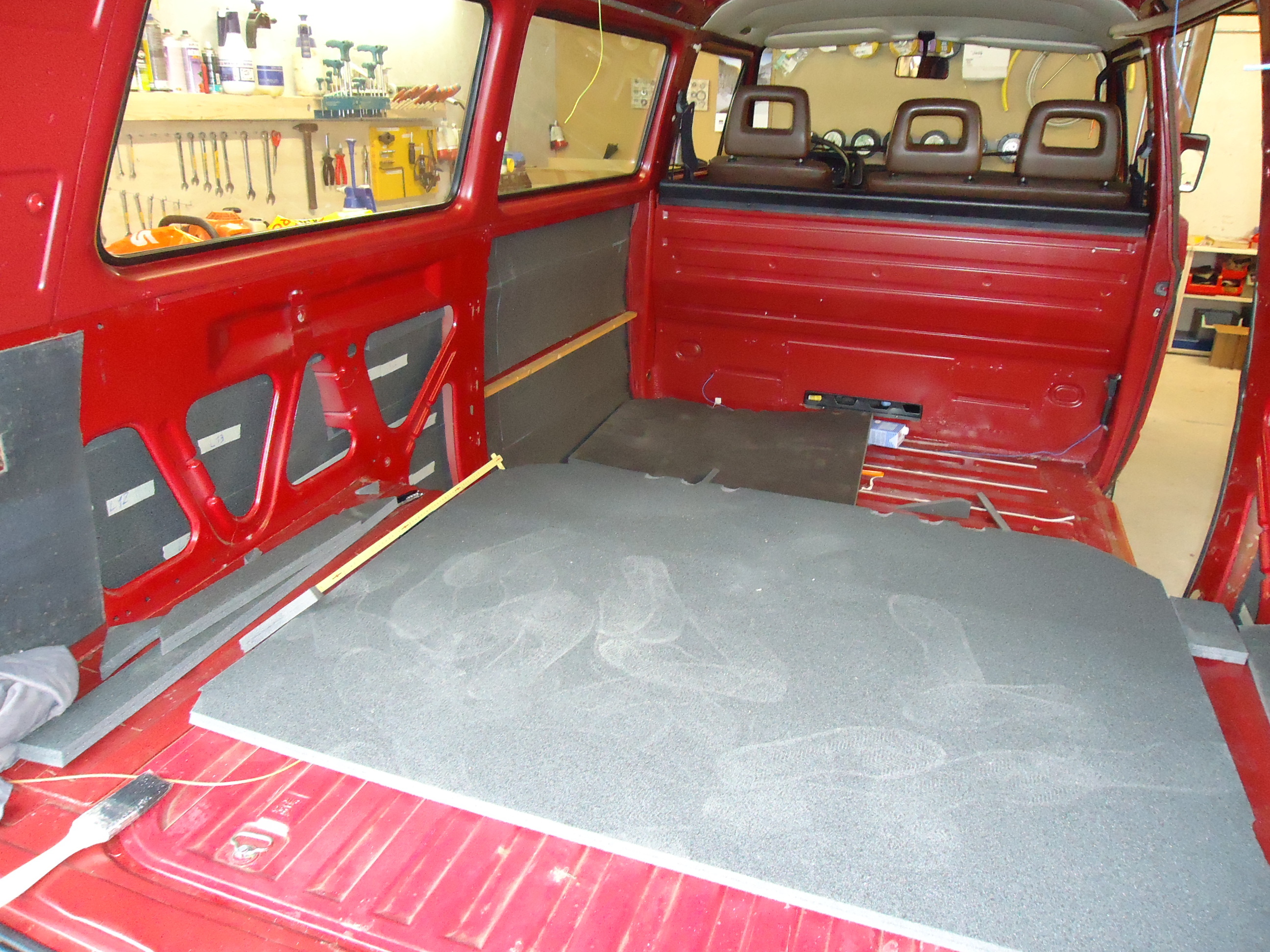

Das Weihnachtsgeld und Gutscheine wurden natürlich direkt für den Bus ausgegeben Und nach einem Grosseinkauf konnten wir mir der Isolation mit X-trem Isolator beginnen.
3 Tage lang den Bus isoliert. Fehlt nur noch das ankleben des vordersten Dachteil, dann ist das grosse puzzlen fertig, und somit auch mit dem Kontakt-Kleber schnüffeln und in die Finger schneiden
Huups… Ich hab mich verlesen… Ich hab den UHU Sprühkleber vom coop verwendet für die Seitenverkleidung. Ob es hält kann ich dir erst in ein paar tagen sagen…
