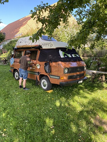

Falls sich jemand das UK-Dach anschauen möchte - bei mir ist es drauf
Dann einfach melden und vorbeikommen
jepp - dito!
Und ich bin sehr zufrieden!
