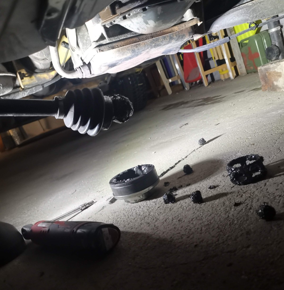

So schauts aus wenn sich das Gelenk zerlegt (hier im Bild ist der Ring am Getriebe bereits abgeschraubt).
Wie hat es sich angekpndigt. Aktuell gibt es nur das schlagende Geräusch beim Lastwechsel.
Die 10 km heute werden.wohl noch gehen, aber für die ca. 80 km morgen eher den anderen nehmen?
Gab ein Klopfen irgendwie. Danach hielt sie noch so 50m und fiel auf die Strasse…

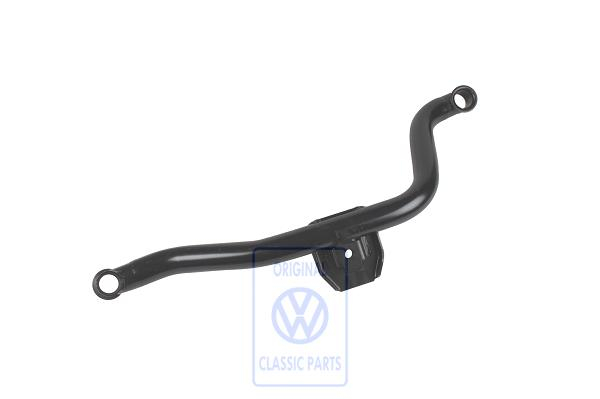

Also eigentlich ist da am Träger nichts gummimäßiges verbaut außer an der Endtopfhalterung. Da hast du auf beiden Seiten ein Gummimetalllager um die Schwingungen raus zu nehmen. Die Hydros müssten richtig kaputt sein, damit die so ein Klopfen verursachen aber klar…möglich ist’s. Hast du aktuell auch Hydros oder noch gummilager für den Motor?
Links sind doch zwei Gummis drin:
Bzgl. den Hydros sehe ich es gleich. Daher habe ich die mal ausgeschloss.
Ich werde mal um den Endtopf suchen ob da was ist.
ah sorry…ja der alte Träger hat die Gummis drin. Die neuen haben das nicht mehr und sind sowohl rechts als auch links fix verschraubt
Dann könnten es die sein.
In der Theorie müsste beim Anfahren:
Das Getriebe vorne angehoben werden und die hinteren Motorlager stärker belastet werden.
Das ganze dazu sich in Längsrichtung verdrehen. Wie rum dreht der Motor.
Unsere Motoren drehen alle rechts rum. Immer gesehen von der Riemenscheibenseite
Dann drückt es den Halter links runter. Mal gucken ob er dann aufsetzt im Gummi.
