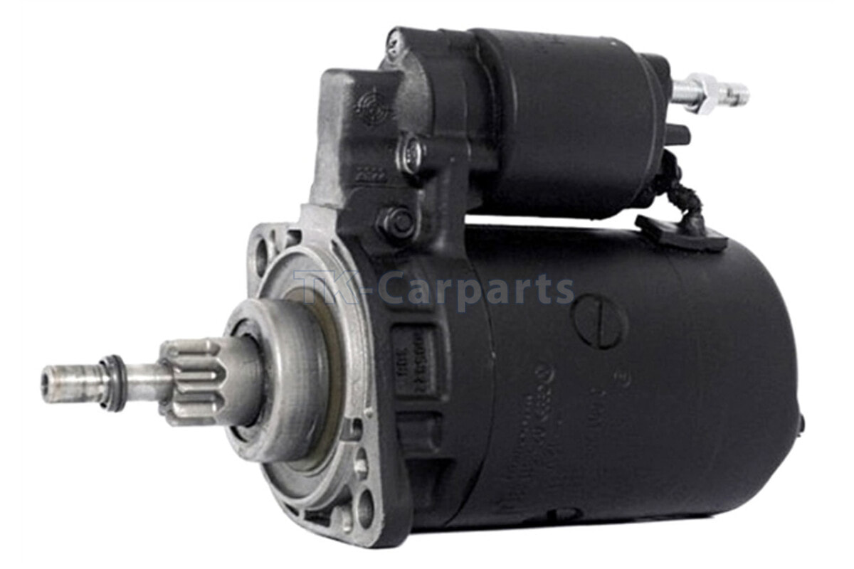

Optisch sollte er so aussehen in etwa (Ritzelbereich vorne ist wichtig, mit der Führung):
