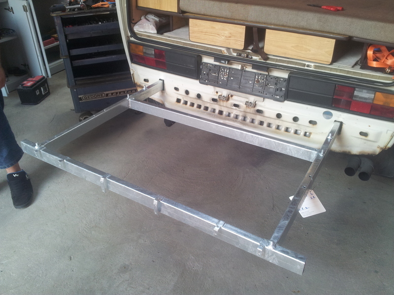

eigentlich brauche ich ja gar keine Anhängerkupplung… sowas wie hier würde doch genügen:
(gufunden hier: bulliforum.com/viewtopic.php … 5&p=493536)
member “busres” stellt solche träger her und moniert sie auch gleich.
hier im forum sollte ein ausführlicher tread zu finden sein.
ist sicher die einfachere lösung statt einer ahk.
und wenn zuwenig platz vorhanden ist, macht memeber “busres” glaub auch kisten aus alu die unter dem bus zwischen längsträger und schweller montiert werden.

so, die Metallarbeit ist in Arbeit… nun muss ich mich um das elektrische kümmern. lichter habe ich im jumbo für ein paar franken gefunden. ein stecken habe ich auch schon. nun muss ich aber den Anschluss am bus noch machen. wo hole ich da die ströme (gibt es ein plural von Strom? :gruebel: ) her? kann ich das doch gerade hinten bei den lampen abzweigen. ich brauche ja eigentlich nur Blinker L, Blinker R, Bremslicht, Rücklicht, Masse (brauche ich ja gar nicht, dass kann ich ja vom rahmen nehmen oder). Sehe ich das richtig?
Danke und Gruss Raphi
Ja, aber bitte ohne Kabeldiebe!
Gruss Rafael
