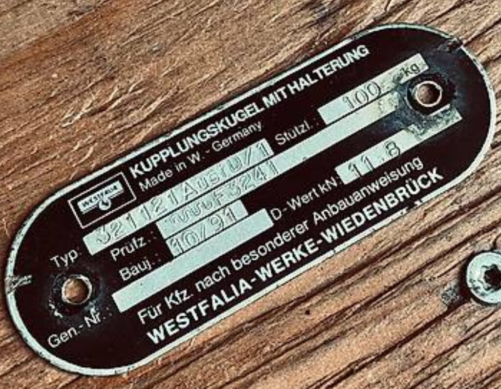

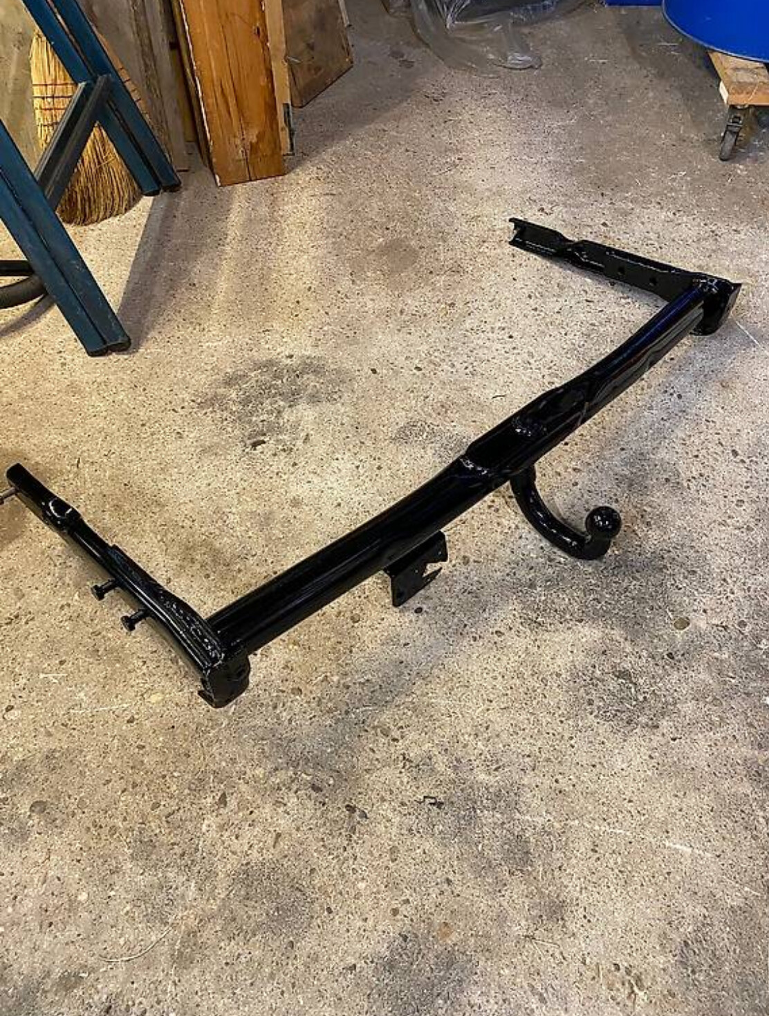

Ich habe die Möglichkeit, eine Occasion Anhängerkupplung von Westfalia mit original Typenschild zu kaufen. Nun die Frage, was muss ich für eine Steckdose montieren und wo nimmt man die verschieden Licht Funktionen ab? Gibt es einen Kabelsatz mit Steckdose? Oder wo kann ich am besten
eine neue passende kaufen?LG

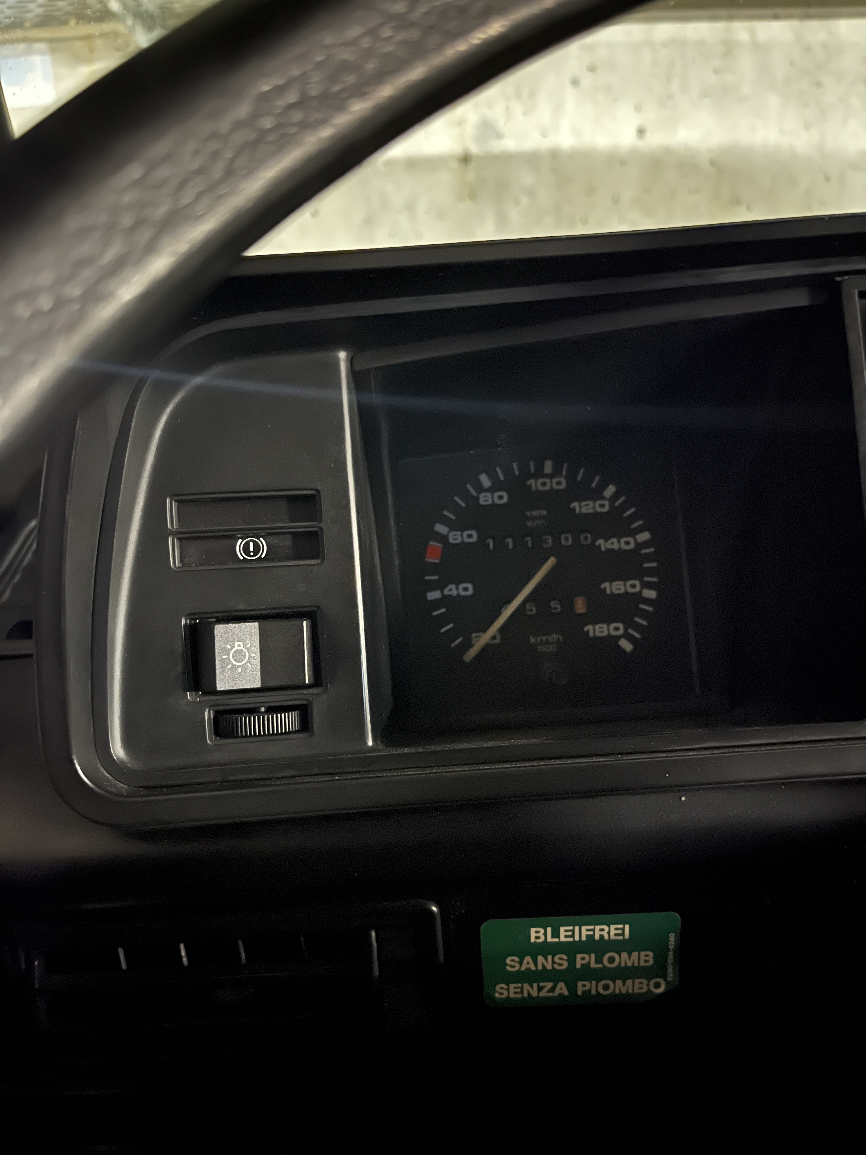

Ok, werde eine 7polige Steckdose montieren, neue Frage; wie schalte ich die Nebelschlussleuchte ein? Ich habe nur ein Schalter zum Standlicht und Abblendlicht einzuschalten und den Hebel am Steuerrad um Volllicht zu schalten.
Ich glaube das war erst so ab 91 Pflicht.
Ich empfehle dir eine 13-polige zu montieren und einen Adapter 13- auf 7-polig ins Handschuhfach zu legen. Wenn du dann mehr willst (Dauerplus usw.), kannst du einfach nach verdrahten oben im Motorraum und musst nicht das ganze Kabel runter zur Dose nochmals wechseln.
Wenn du keine Nebelschlussleuchte hast, hängst du die entsprechend Litze im Kabel nur an der Dose an und lässt diese auf der anderen Seite nicht angeschlossen. Solltest du mal einen Nebelschlussleuchte nachrüsten kannst du die dann anschliessen.
Beim Vorführen eines Anhänger mit diesem Bus, reicht dann zu sagen das Zugfahrzeug hat keine Nebelleuchte.
Rechts hat es Platz für drei Schalter. Pannenblinker hat jeder T3, dann je nach noch der Schalter für die Heckscheibenheizung und das Nebellicht.
