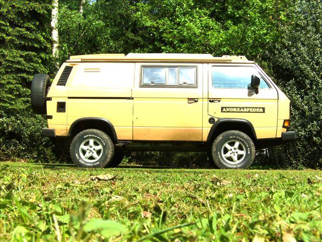

Ich habe nun in Zusammenarbeit mit einem sehr erfahrenen Federnhersteller neue Federn konstruiert, die meinen Bedürfnissen entsprechen.
Um dem Kind einen Namen zu geben, habe ich sie Andreasfedern genannt. (Sorry, mir ist kein besserer Name eingefallen. )
Wie man auf dem Bild leicht erkennen kann, ist die Andreasfeder etwas länger, der Draht ist dicker und die progressiven Windungen haben mehr Abstand.
Damit werden folgende Eigenschaften realisiert:
- Bei einer Hinterachs-Last von 1500 kg (das ist mein “Normalzustand”) hat der Wagen eine Höhe von 49,5 cm (Nabenmitte–Radlauf), und zwar ohne Höherlegungsscheiben, nur mit der serienmäßigen 10mm-Gummischeibe. (49.5 cm bei 16-Zöller-Radläufen; bei Blechradläufen ca. 50,5 cm)
Die progressiven Windungen haben dabei einen Abstand von 6 mm:
- Bei einer Hinterachs-Last von 1850 kg (das ist mein “Reisegewicht”) hat der Wagen eine Höhe von 47,5 cm (Nabenmitte–Radlauf) (47,5 cm bei 16-Zöller-Radläufen; bei Blechradläufen ca. 48,5 cm). Ich habe das Maß ermittelt, indem ich probeweise einen Ballast von 500 kg zugeladen habe. Die progressiven Windungen haben dann noch einen Abstand von 3 mm:
Das bedeutet:
Auch bei dem hohen “Reisegewicht” arbeiten noch alle Windungen als Feder. Es ist kein Federweg verschenkt durch starre Höherlegungsscheiben oder “Windungen auf Block”.
Damit ist auch noch eine halbwegs brauchbare Verschränkung gewährleistet!
Bei kräftigem Einfedern, zum Beispiel auf holpriger Piste, legen sich dann aber die engen Windungen an, und die Feder wird “härter”.

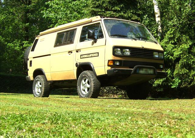

Neue Federn für vorne
Direkt anschließend habe ich die vorderen Federn in Angriff genommen.
Prototyp ohne Oberflächenfinish:
Nach einigen Prototypen habe ich einen ersten “fertigen” Satz Federn (vorne) montiert und probegefahren.
Die Federnlänge (Fahrzeughöhe) stimmt, und die progressiven (engen) Windungen sind perfekt.
Fahreindruck
Straße:
Fühlt sich komfortabel (sanft) an, weil alle Windungen arbeiten.
Gefrorener Acker mit steinharten Maulwurfshügeln:
Federt zunächst weich an, bei tiefen Furchen oder Erhebungen kommt dann aber schnell die Progression, und die Feder wird deutlich straffer und schlägt nicht durch.
