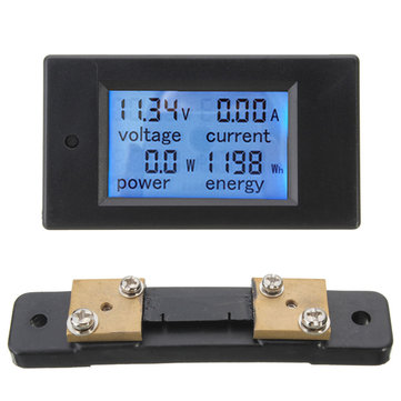

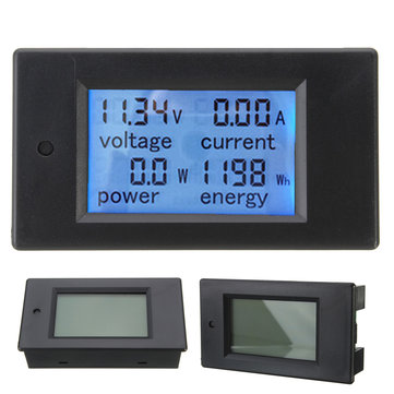

also den Preis finde ich mehr als überzogen.
Den Kabelbaum kann (muss) man sich eh selber machen.
Hab mir davon eins eingebaut:
Genauer misst das oben genannte Gerät auch nicht und wenn man eine höhere Genauigkeit benötigt sollte man sich nochmal Gedanken machen, was für Ströme man hier misst…
