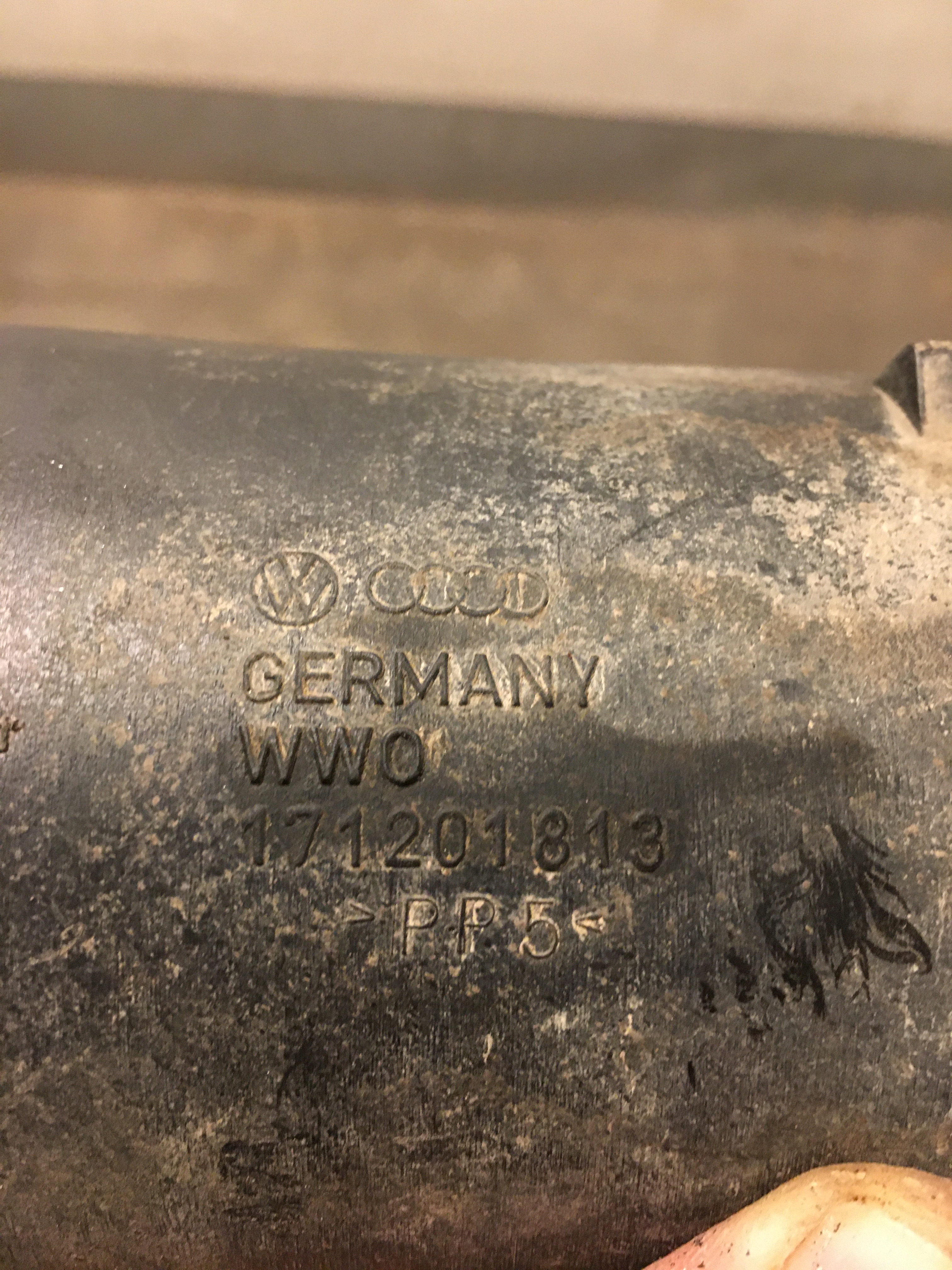

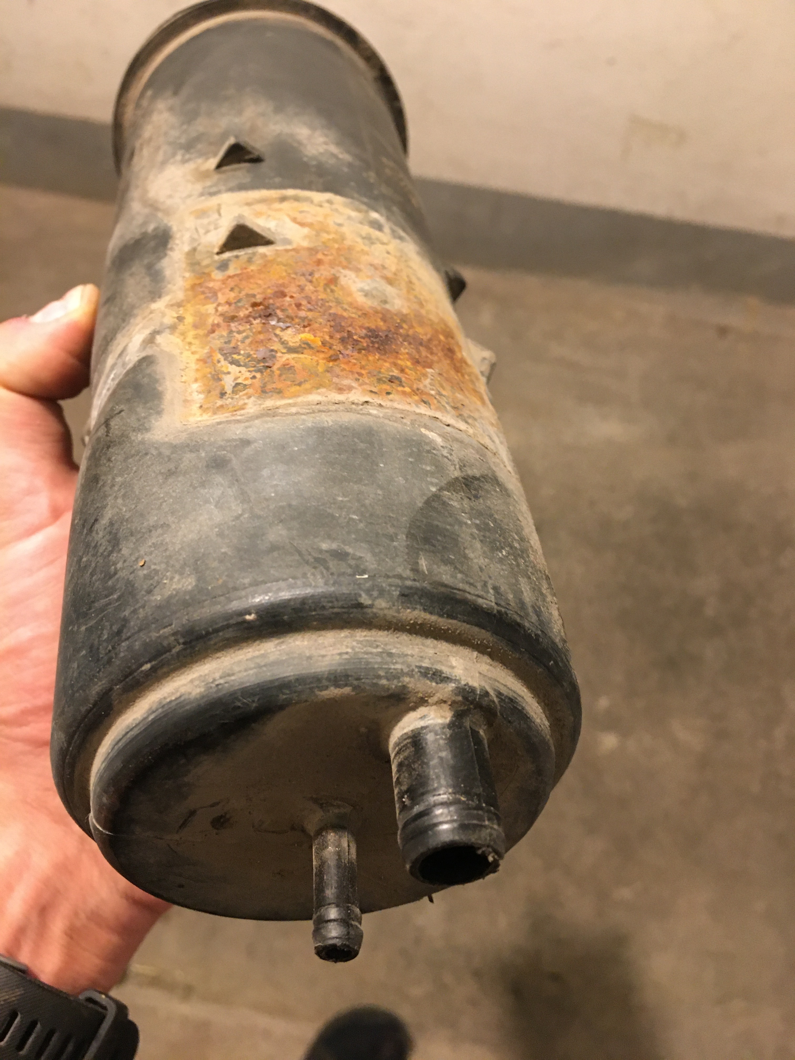

Weiss jemand wo ich einen solchen Aktivkohlefilter bekomme? Habe im Netz nicht wirklich was gefunden.

Zweck von diesem Filter? Tankentlüftung?
Google meint:
der “Aktivkohlefilter” nimmt die Kraftstoffdämpfe aus dem Tank auf und führt die über ein Steuergerät geregelt in den richtigen Fahrsituation der Angesaugten Luft zu. so gelangen keine Kraftstoffdämpfe in die Umluft die man auch gut für die Verbrennung gebrauchen kann

Wollte das Teil nur ersetzen wenn es schon mal weg ist
Von der Teile-Nr her stammt das Teil ursprünglich aus Golf 1 und Golf 2. Der Filter müsste eigentlich von der Umweltrelevanz her unabhängig von der Antriebsachse, aber baujahrabhängig verbaut sein…

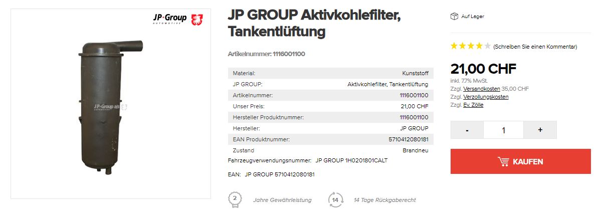

Die aktuelle Nr im ETKA wäre: 1H0 201 801 C
Das ist auch der wo ich immer darauf gestossen bin beim googeln. Hat mich nur unsicher gemacht weil der anders aussieht / ob der dann auch passt…
https://buschef.de/VW-Bus-T3/Filter/VW-Bus-Bulli-T3-Aktivkohlefilter-Kohlefilter-Fuer-Tankentlueftung-Tank-Entlueftung-Filter::1902.html scheint schon der noch verfügbare zu sein…

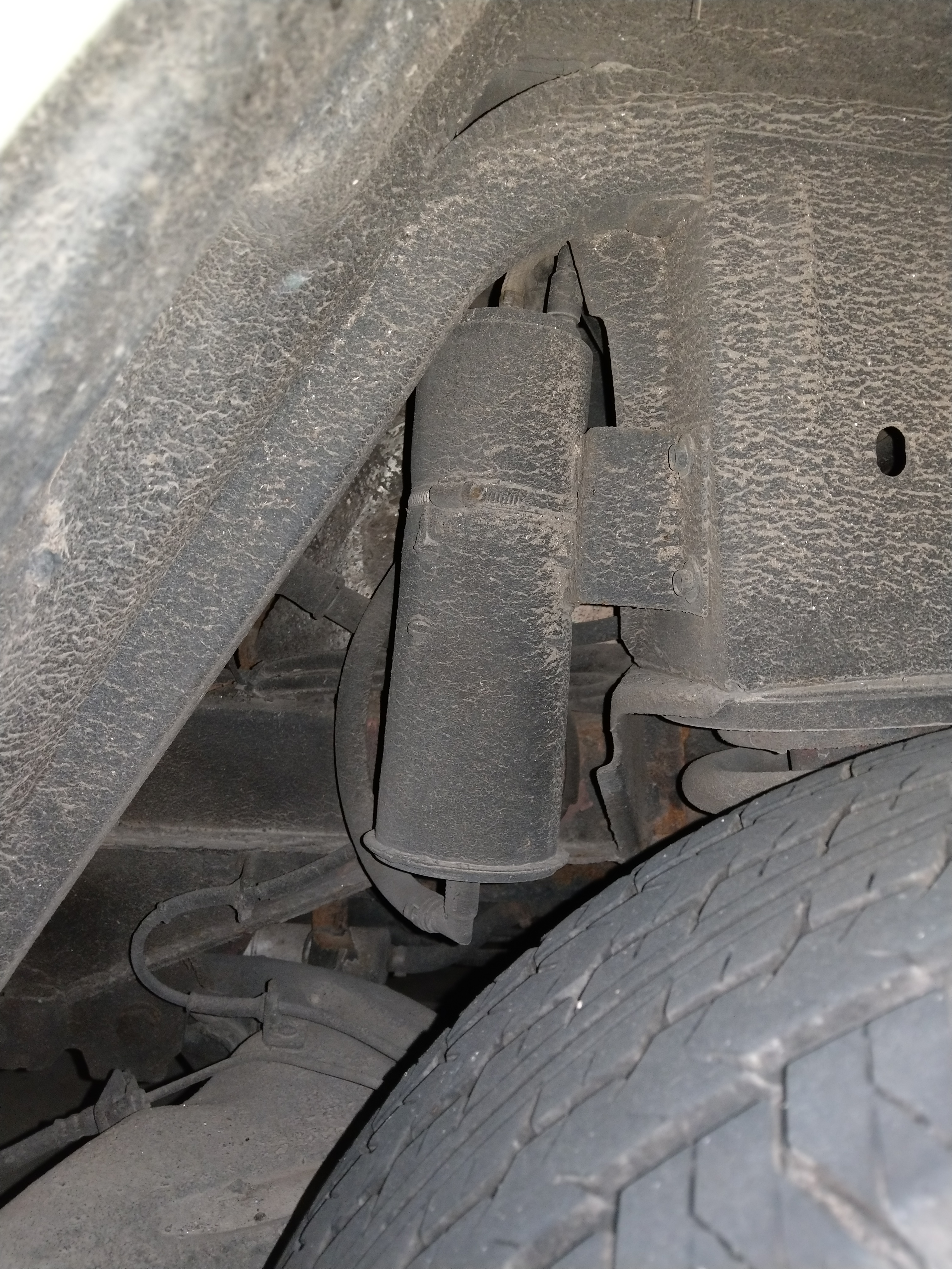

Also bei unserem Syncro (1991, 2.1) ist er im hinteren linken Radkasten verbaut. Am Blech in Fahrtrichtung. Ist relativ gross… Habe in anderen Foren aber auch gelesen, dass er an anderen Stellen verbaut ist. Wir fahren im Moment ohne… geht auch…

Soweit mir ist, gab es den Aktivkohlebehälter nur beim 2.1er hierzulande, aber nicht beim ersten Jahrgang. Halbwissen.Ich gucke mal ob ich noch ein 2wd-Bildli finde.

@Geib genau so bei uns auch. Merci für das Foto
Dann war es wohl erst ab BJ 89…
