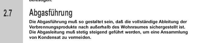

ist es möglich den Auspuff eines Absorberkühlschrankes leicht abwärts zu führen? so ungefähr 5-10 cm in einer neigung zwischen 20-45°?
funktioniert dann der kühlschrank noch oder erstickt er dann an seinen abgasen?

Nach mir muss ein abgasrohr steigend verlegt sein.
Sonst erstickt nicht nur der kühlschrank.!!
