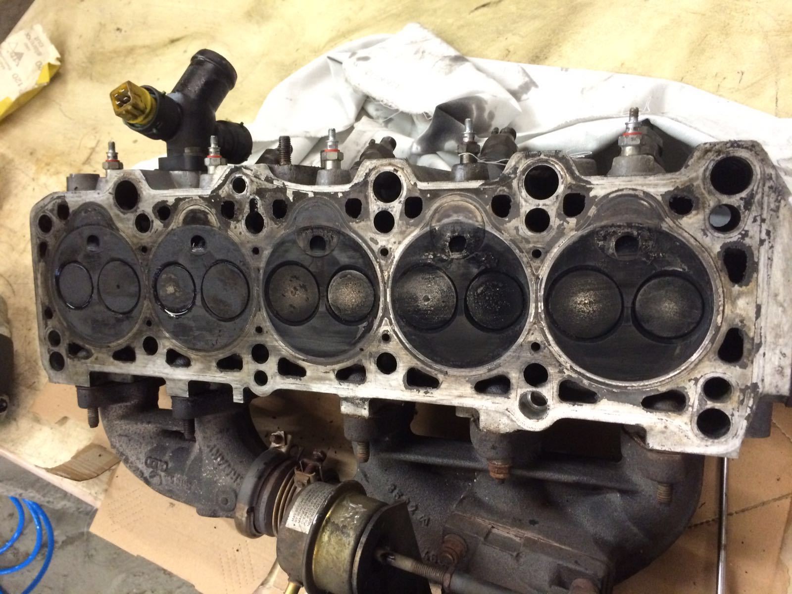

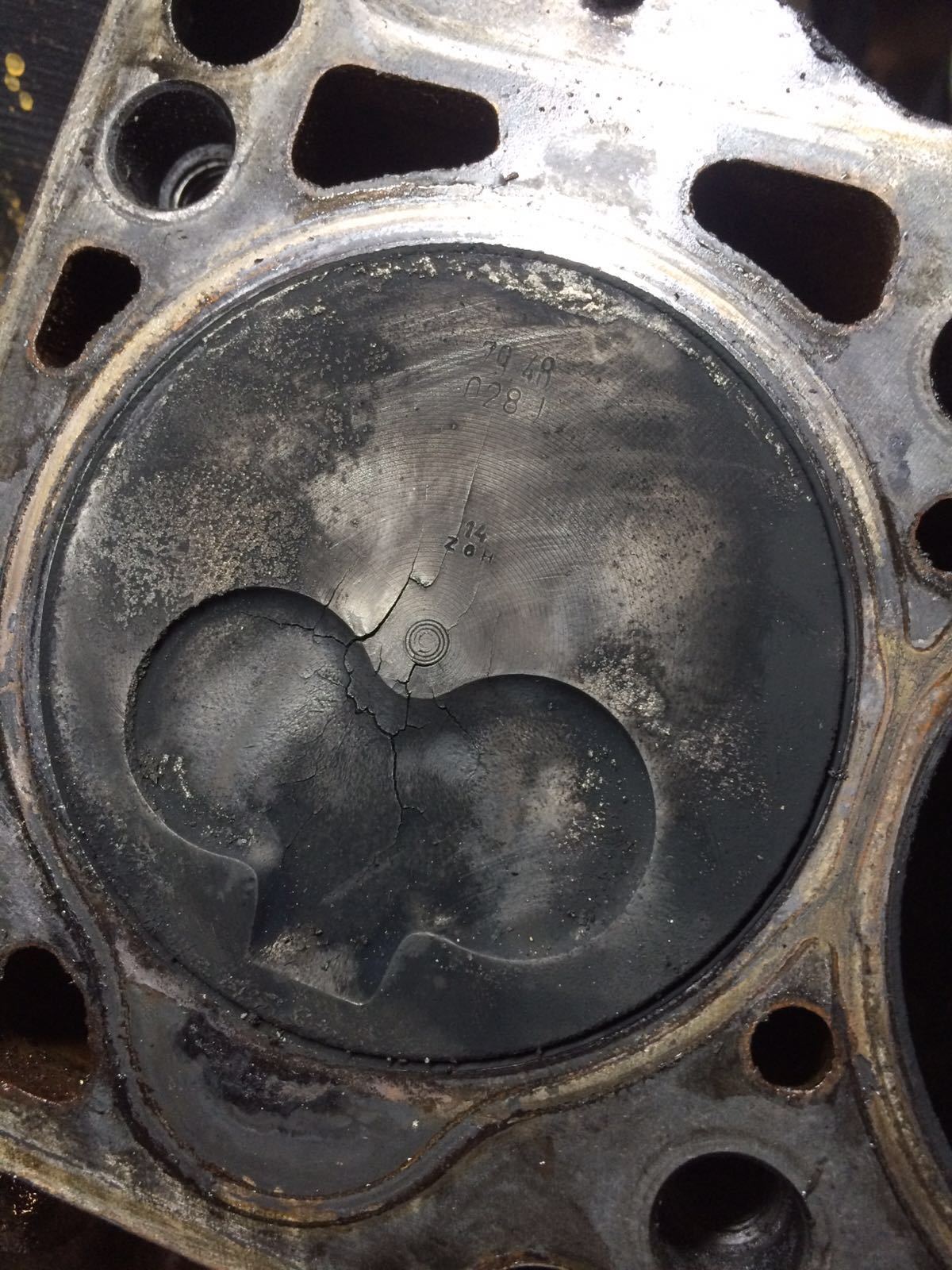

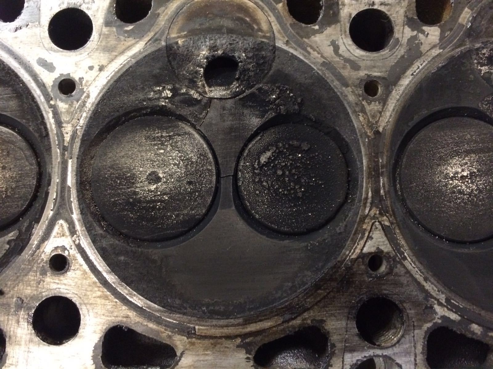

Mein Motor hat immer mehr Öl “gesoffen”. Am Schluss 1l auf 200km. Nun haben wir den Motor geöffnet und gesehen, dass er überall Risse hat.
Den Bus habe ich in diesem Zustand im Oktober 2015 Vorgeführt. Jetzt brauche ich einen neuen Motor.

Hui der Zylinderkopf sieht nicht gut aus!
Bitte versuche rauszufinden wie es zu dem Schaden kam. Ich vermute mal der Kopf selber ist nicht schuld. Nicht dass du den Übeltäter wieder auf den neuen Motor montierst und den wieder ruinierst.
Mein Vorgänger hat das bei einem 2.1l WBX geschafft. Da war eine tropfende Einspritzdüse der Grund für den Schaden.
Siegi
Das sieht gar nicht gut aus . Kommt ein revidierter rein werde morgen bei Seidl nachfragen.
Einen Abstecher nach München wollte ich immerschon machen ;-).
War nachträglich einen Turbo aufgebaut worden. Vielleicht hat ihn dass gekillt.
Gruss Armin
