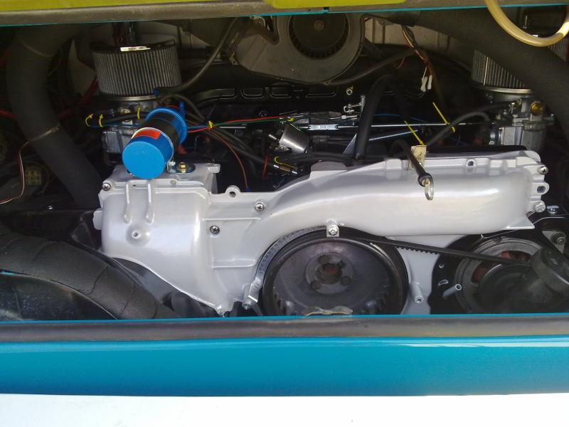

Heute Morgen ist er fertig geworden! JUUHUU
Alles am Motor ist neu ausser Zündkabel (1jahr alt), Lüfterrad und Alternator
Motor wurde vom Profi eingebaut und eingestellt.
leider bin ich nur ca 15km gekommen puff abgestellt----> irgendwas stimmt nicht, Zündverteiler hat es rausgedrückt----> Motortotalschaden!
bin jetzt soweit dass ich am liebsten alles hinschmeisen möchte!!! Ich kapiers einfach nicht ich habe einfach bei gar nichts gespart habe nur das beste vom besten genommen und trodzdem “vereckt” es!!
heute muss der, der mich auf der Strasse dumm anmacht sich in acht nehmen stehe kurz vor einem Wutausbruch!!
Trodzdem noch ein paar Bilder wo ich auf dem Abschleppdienst gewartet habe:
FROHE SCHEISS OSTERN

der Motor (rumpf) muss zerlegt werden!! also totalschaden!!

Die Motoren der VW Tochter (Remtec) sind halt sehr billig (billig ungleich preiswert). Wer je einen Typ4 Motor zerlegt und zusammen gebaut hat, der weiss allein der Arbeitsaufwand ist nicht zu verachten. Und dann noch Zylinderköpfe instandsetzen, Kolben/ Zylinder ersetzen, Kurbelwelle schleifen und Nockenwelle mit Stösseln ersetzen. Ich frage mich schon immer wie das geht.
Was macht das Spiel der Kurbelwelle? Hast du das Schwungrad getauscht?
Kann man dir helfen?

Da ist wohl nicht nur der Verteiler “herausgefallen”, da nicht richtig festgeschraubt. Vermute mal schwer, dass das Antriebsritzel/ die Welle des Verteilerantriebs hochgewandert ist. Eigentlich steht die im Eingriff mit einem Ritzel auf der Kurbelwelle.
Der Verteiler an sich ist ja nur mit seinen zwei Fingern in der Antriebswelle eingehakt. Die sind exzentrisch ausgeführt und passen nur in einer Position auf die Antriebswelle.
Bin mal auf Bilder gespannt zum Kurbelwellenaxialspiel, Radialspiel Verteilerantriebswelle im Gehäuse unten und die Ritzel (Antriebswelle/ Kurbelwelle) an sich.

Der Zündverteiler ist mit einem Schraube gesichert damit er nicht rausspringen kann. Dieses Blech ist verbogen weil es ihn rausgedrückt hat. Der Motor hat nicht mehr gedreht bis wir den Zündverteiler ausgebaut haben. Wir mussten den Zündverteiler mit einem Schraubenzieher raushebeln und er konnte nach dem ausbau nicht mehr gedreht werden weil es ihn verzogen hat.
Der Motor wird warscheinlich nicht zerlegt sondern nur ausgetauscht.
Remtec ist günstig? Ich habe ein paar billigere gefunden. Mir wurde Remtec empfohlen von einem der so einen Motor schon lange fährt.
greez benny
Das Halteblech des Zündverteilers ist doch aber auch am Gehäuse angeschraubt. Das waren heftige Kräfte, die da gewirkt haben.

Als Cagero den Motor teilweise öffnete war überall Aluspäne im Gehäuse!
Remtec UK sagt dass das unmöglich sei, haben aber einen ersatz Motor geschickt!
Dieser ist letzde Woche angekommen.
Mein Mech hat den Motor ausgebaut und Morgen soll der neue reinkommen!
