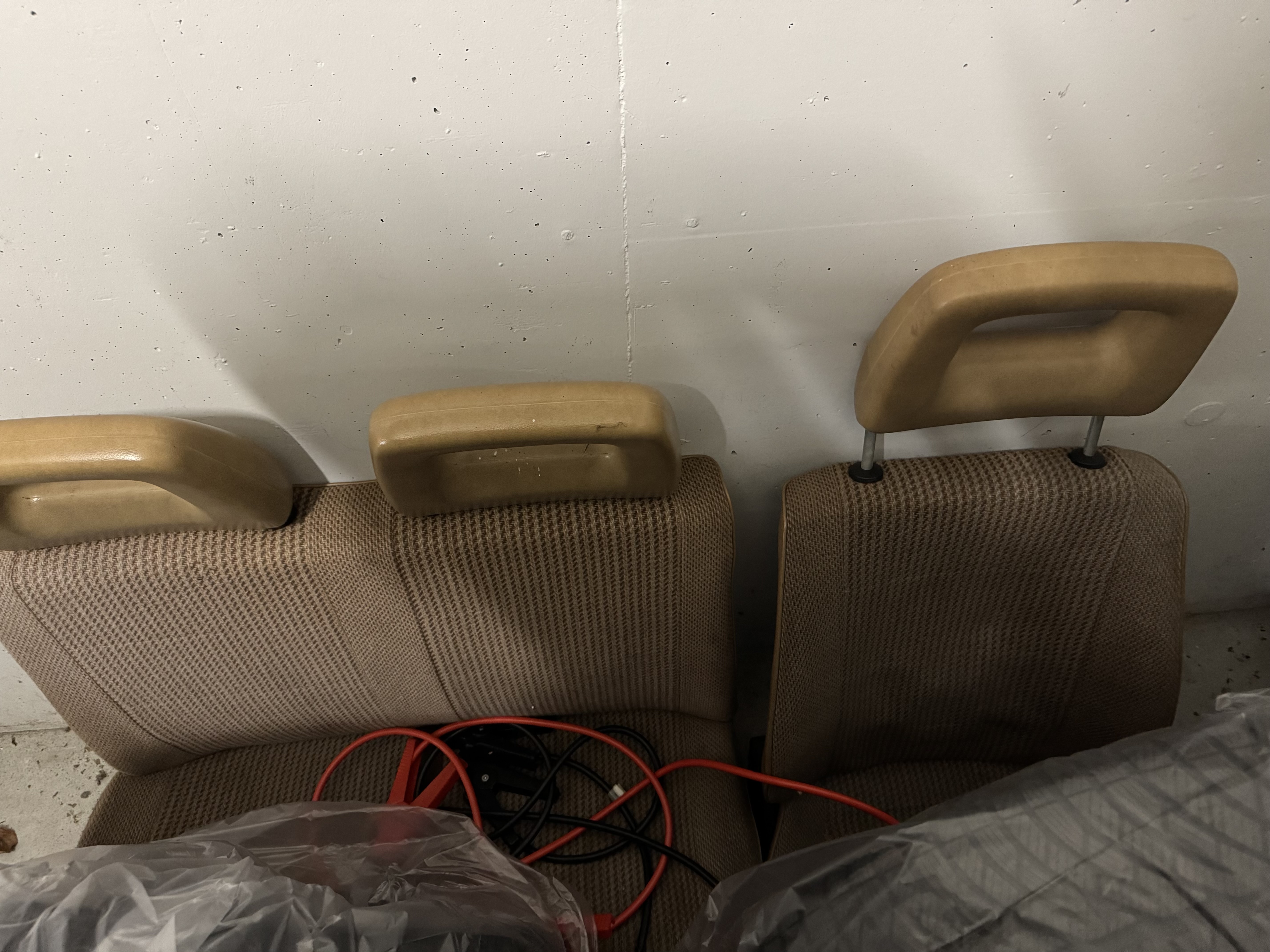

Ich hätte auch noch eine doppelbank
Gruss patt
Oh, das sind ja schon mal perfekte Voraussetzungen für das Projekt. Muss nur noch die Zeit auch noch finden. Wird eher dann nach den Sommerferien sein. Und muss es zuerst bestätigt haben, dass es auch machbar ist von der DTC.
@schirx Das mit der Halterung wäre sicher optimal, da braucht es nur noch etwas zum Befestigen, da finde ich sicher jemand der das schweissen kann.
@doeme @Patt93 Wie sehen denn Diese aus, Zustand noch i.O. oder müsste man diese neu beziehen lassen? Welche Farbe haben sie jetzt. Für mich wäre natürlich Dunkelbraun optimal
Gruss Oli
DTC = Dynamic Test Center :wink:
:ok_hand:merci
Zustand würde ich als sehr gut bezeichnen :slight_smile:

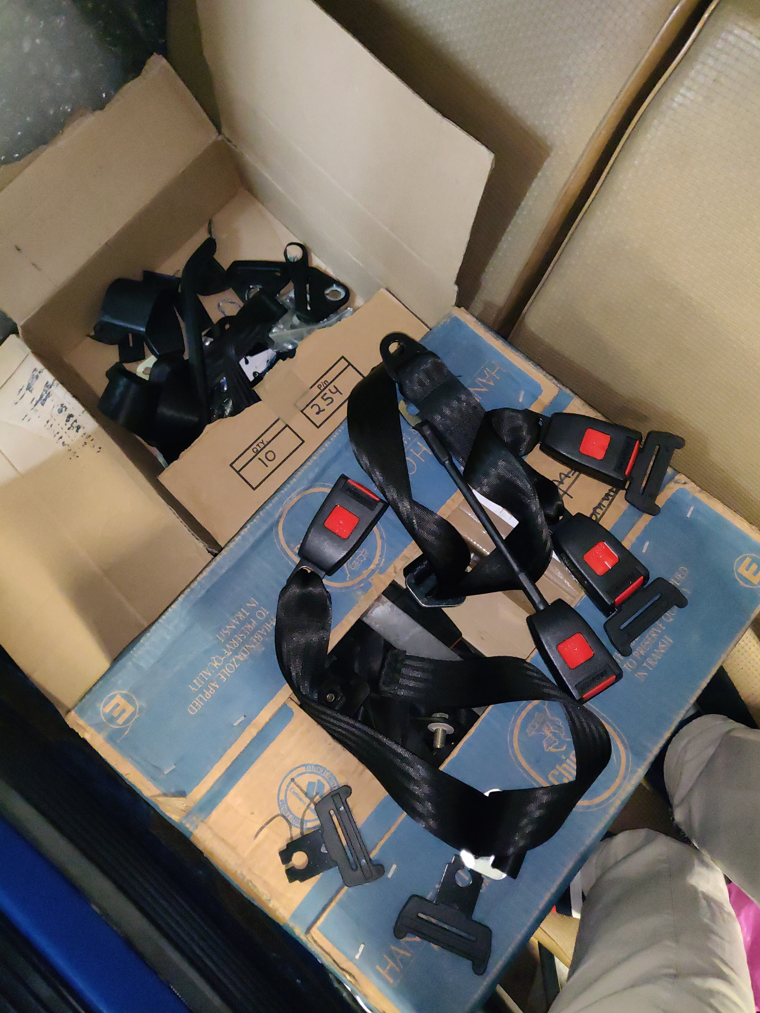

Ich bin für das Projekt Doppelsitzbank Beifahrer noch auf der Suche für lange Gurtschlösser, also welche mit ca. 30cm langem Bändel.
Diejenigen von der Rückbank sind etwas zu kurz.
Hat jemand noch 2 längere Gurtschlösser mit der alten Version (bis 84 glaub ich) zum Verkauf rumliegen?
Danke für Angebote und Gruss Oli

Für den Beckengurt hätte ich noch ein alte Schlösser bzw. die hast du auch und dann dort das Band durchfädeln und auf der anderen Seite gleich doppelt durch den Halter an dem es verstellt werden kann fädeln? Dann müsstest du nicht nähen und es müsste doppelt so gut halten.
Also der Dreipunktgurt klappt so noch, aber der Beckengurt ist so kurz, dass man als Erwachsener ihn nicht wirklich zukriegt, es wäre danach schon für ein Kind gedacht, aber da ich eine Einzelabnahme machen muss, denke ich, dass es unmöglich so toleriert wird.
Benötige zwingend einen längeren Beckengurt, bei einem originalem längeren Gurtschloss würde es gerade so knapp reichen.
Mir ist es eigentlich egal ob original, wäre sicher schön, aber nicht zwingend. Es muss einfach abgenommen werden können.

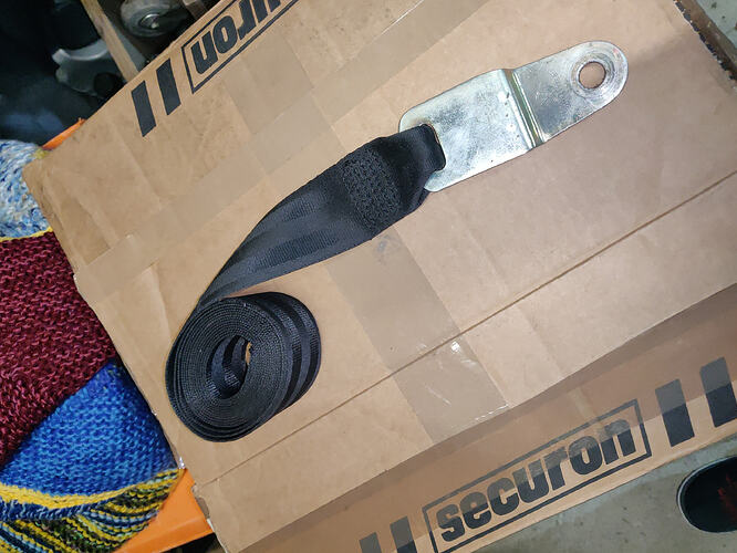

Aha, dann ist das Problem auf der anderen Seite;-). Nimm ein Dreipunktgurtband für den Beckengurt und fädle dieses Gurtband durch die Gurtschlosszunge. Dann kannst du deinen Beckengurt so auslegen, dass jeder sich damit anschnallen kann der in den Bus kommt. Kannst das Ende noch schön umnähen, damit ausfädeln nicht möglich ist.
Falls du ein langes Band brauchst mit fixer Öse am Ende melde dich. Am besten mit einem Bild des jetzigen Ende (gibt abgewinkelte, geknickte,…).

Hmmm, ich denke, dass ich eine fixe Öse benötige. Selbst etwas umnähen wird auffallen und denke das ich damit nicht durchkomme bei der Abnahme Es scheint, dass sie da alles sehr genau anschauen.
Suche also ein Gurtband für Beckengurt mit leicht abgeknickter Befestigung. Es müsste länger sein als das wo ich jetzt habe, dies hat ca. 95cm und das Gurtschloss hat ca. 20cm.

Ein Dreipunktgurt hat auf der eine Seite ein Rolle dran und auf der anderen Seite eine fixe Öse. Nähen musst du also nur damit das Band nicht aus versehen aus der Gurtzunge ausgefädelt werden kann.

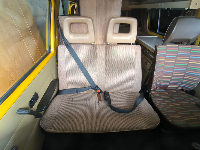

So, möchte euch mal von meinem Erfolg berichten. Es geht also doch, dass man den 6ten Sitzplatz eingetragen bekommt. Hat jetzt lange gedauert, aber Pünktlich zu den Sommerferien hats geklappt und kann mit der ganzen Familie reisen.
Ich hatte das Glück, dass alle Gurt-Befestigungen original schon vorhanden waren, musste also nichts nachrüsten oder Gurthalterungen anschweissen, …
Musste nach dem Umbau zum DTC fahren. Ich weiss nur das der Sitz eigentlich gar nicht so wichtig ist, wie er befestigt ist, solange er stabil aussieht und die Gurte nicht am Sitz befestigt sind. Es wird fast nur auf die Befestigung der Gurte geachtet. So viel haben sie beim Gespräch beim anschauen gesagt. Was sie danach in der Prüfhalle genau gemacht haben, weiss ich nicht, musste draussen bleiben. Aber nachdem ich 700Fr. bezahlt habe, erhielt ich das Dokument mit der Bestätigung. Danach noch einen Termin machen bei der MFK und voila, da ist der neue Fahrzeugausweis.

Sehr geil das es geklappt hat, Gratulation. Hast du schlussendlich meine Sitzbank eingebaut oder wurde es doch eine andere :slight_smile: ?
Hello
Ja es ist die von dir
