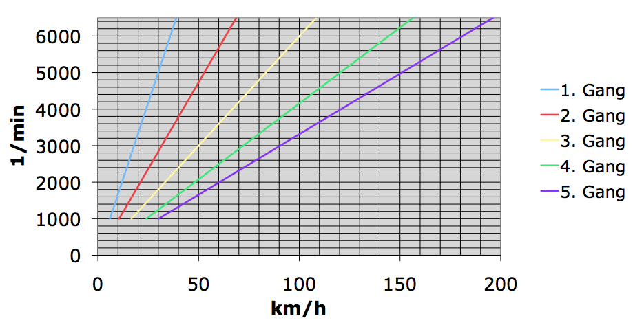

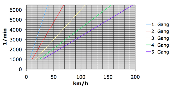

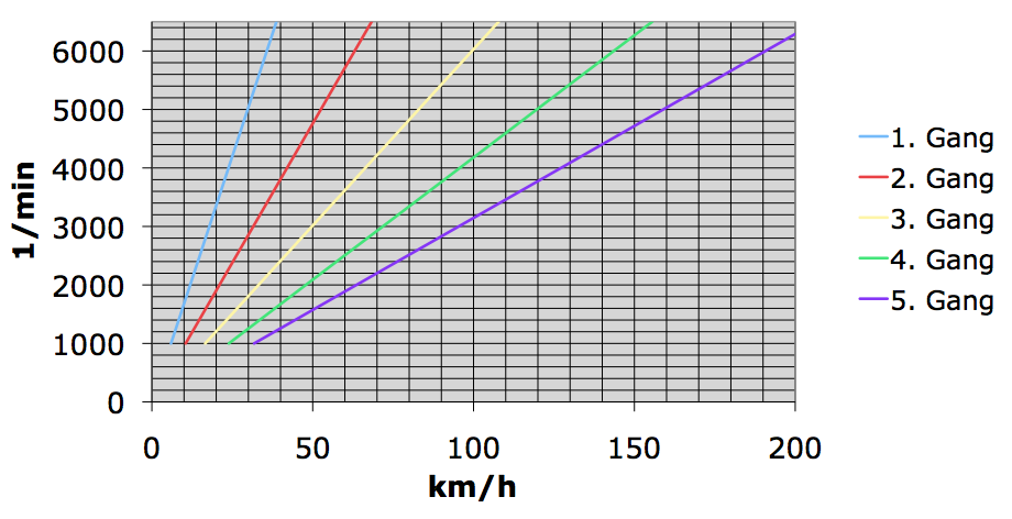

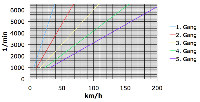

Wenn nun mein Getriebe im Eimer sein sollte, könnte ich mein DV Getriebe durch ein ABN Getriebe ersetzen? Ich kenne die Tabelle auf auf der Webseite vom VW Bus Club Bern, dort sehe ich dass das ABN verstärkt sein soll, aber eine ganz leicht andere Übersetzung hat. Ich denke die Übersetzung sollte kein Problem sein, aber ich bin nicht sicher ob es noch andere Unterschiede gibt. Was wäre ein angemessener Preis für ein funktionierendes ABN Getriebe?

Das ABN lässt deinen Motor höher bei gleicher Geschwindigkeit drehen DV @ 4000 u/min ca. 130 km/h, ABN @ 4000 u/min ca. 120 km/h mit 185 R14 Reifen gerechnet.
