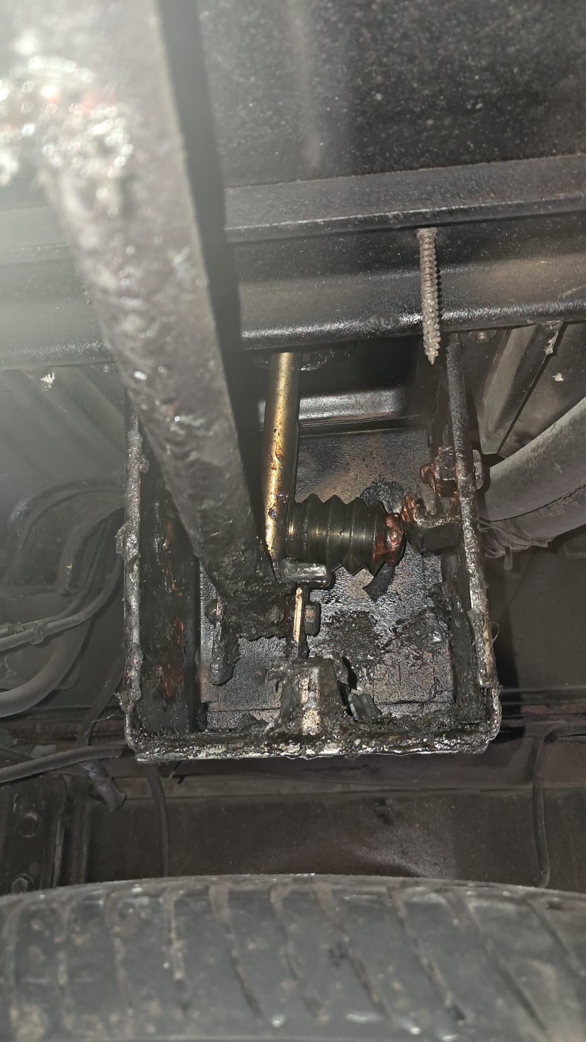

Könnt Ihr auf diesem Bild etwas erkennen das falsch ist ? Das Rostfarbene ist Fett und es hatte am Boden ein paar kleine Steine drin aber die habe ich entfernt.
