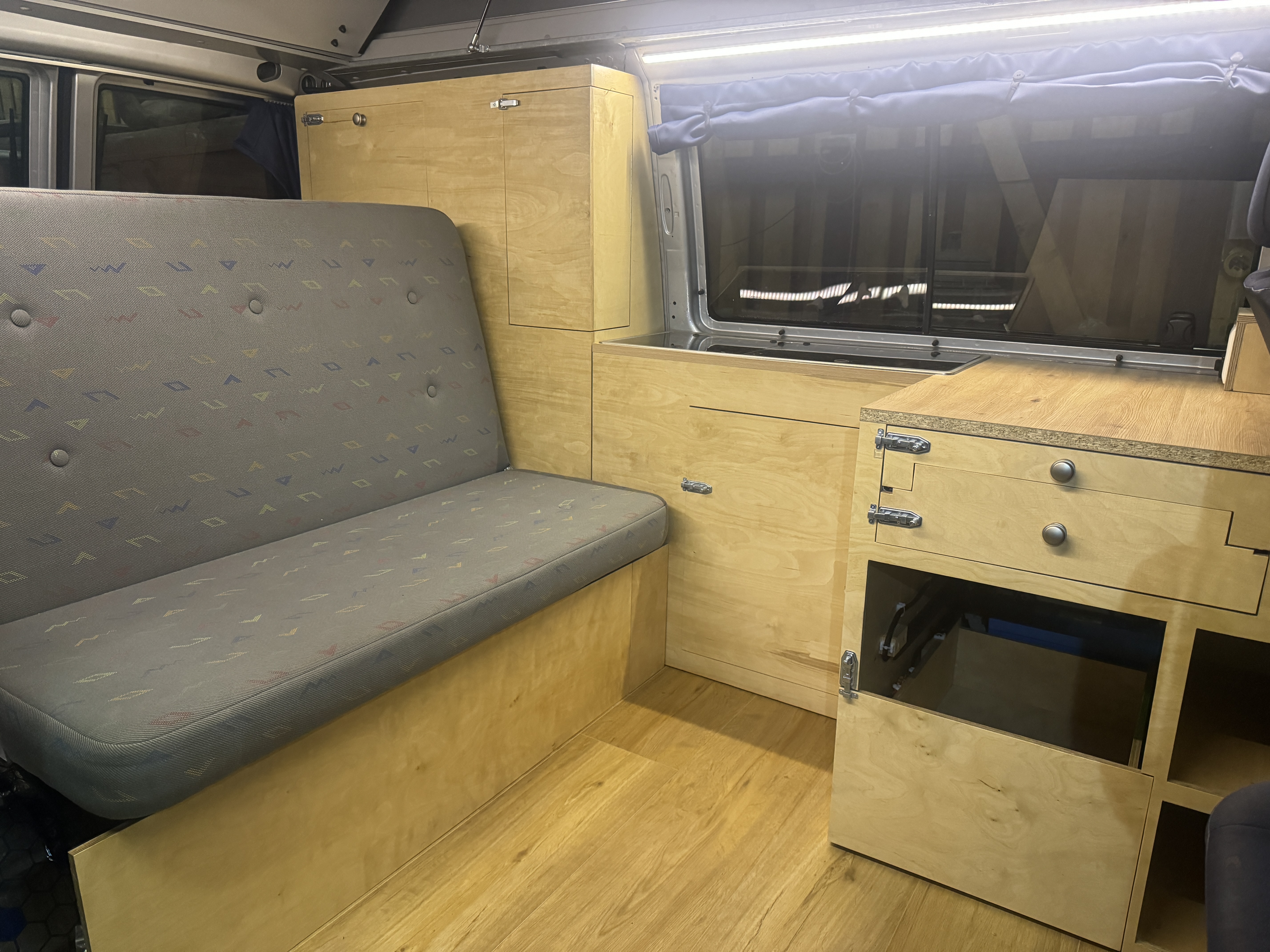

Wir hatten letztes Jahr einfach drauflos gebaut:
Die meissten Fixpunkte waren bei uns durch den Bank gegeben. Doppelmeter, Taschenrechner, Kreissäge, viel Mehr brauchts nicht. Die Vorgabe der besseren Hälfte „Keine Schrauben sichtbar“ hat die Sache gegenüber dem alten Bus schon etwas verkomplifiziert.

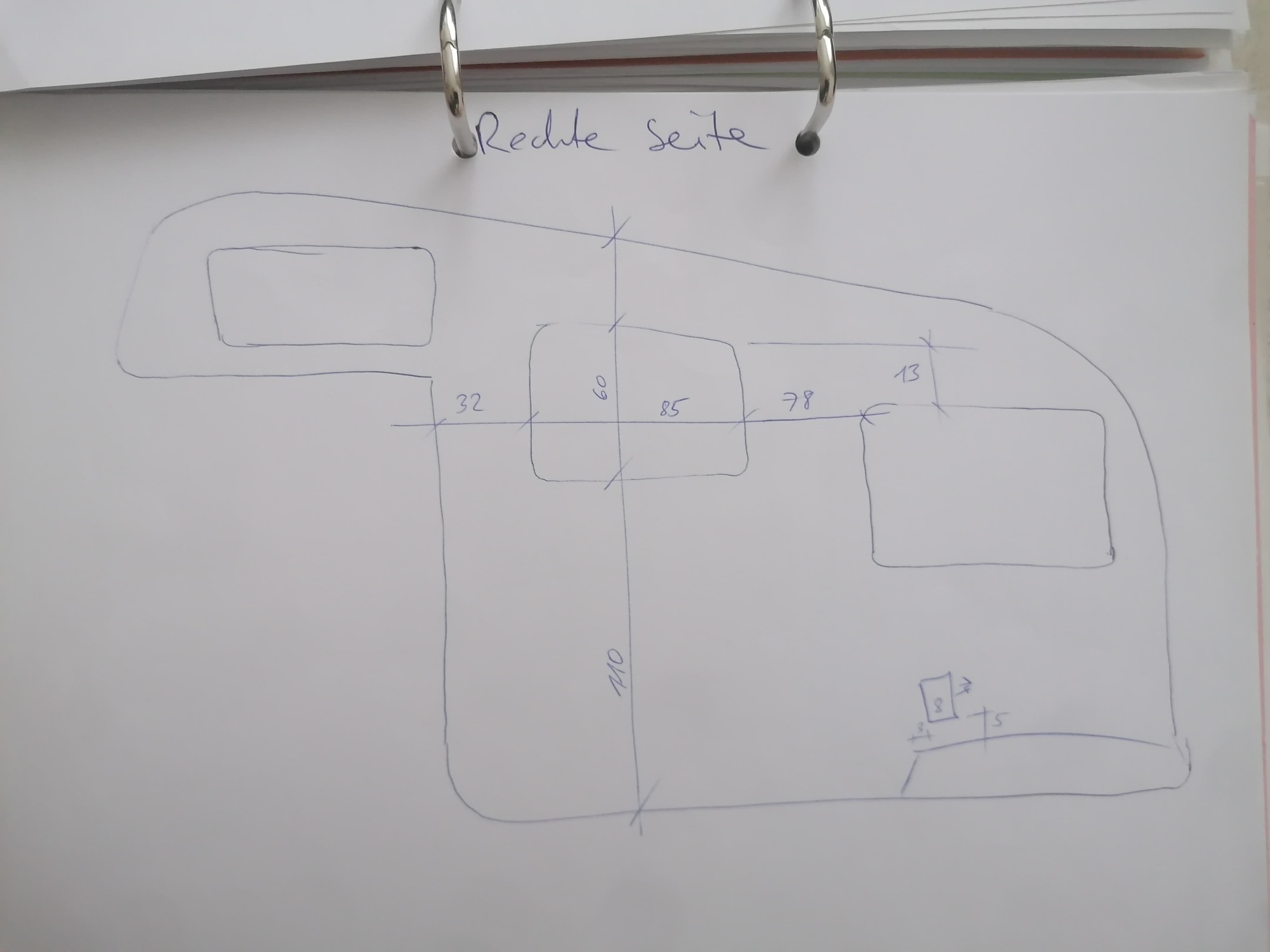

Kein ganzer Ausbau, aber Möbelinnereien, Türpappen usw. Klassisch mit Stift und Papier sowie Muster.

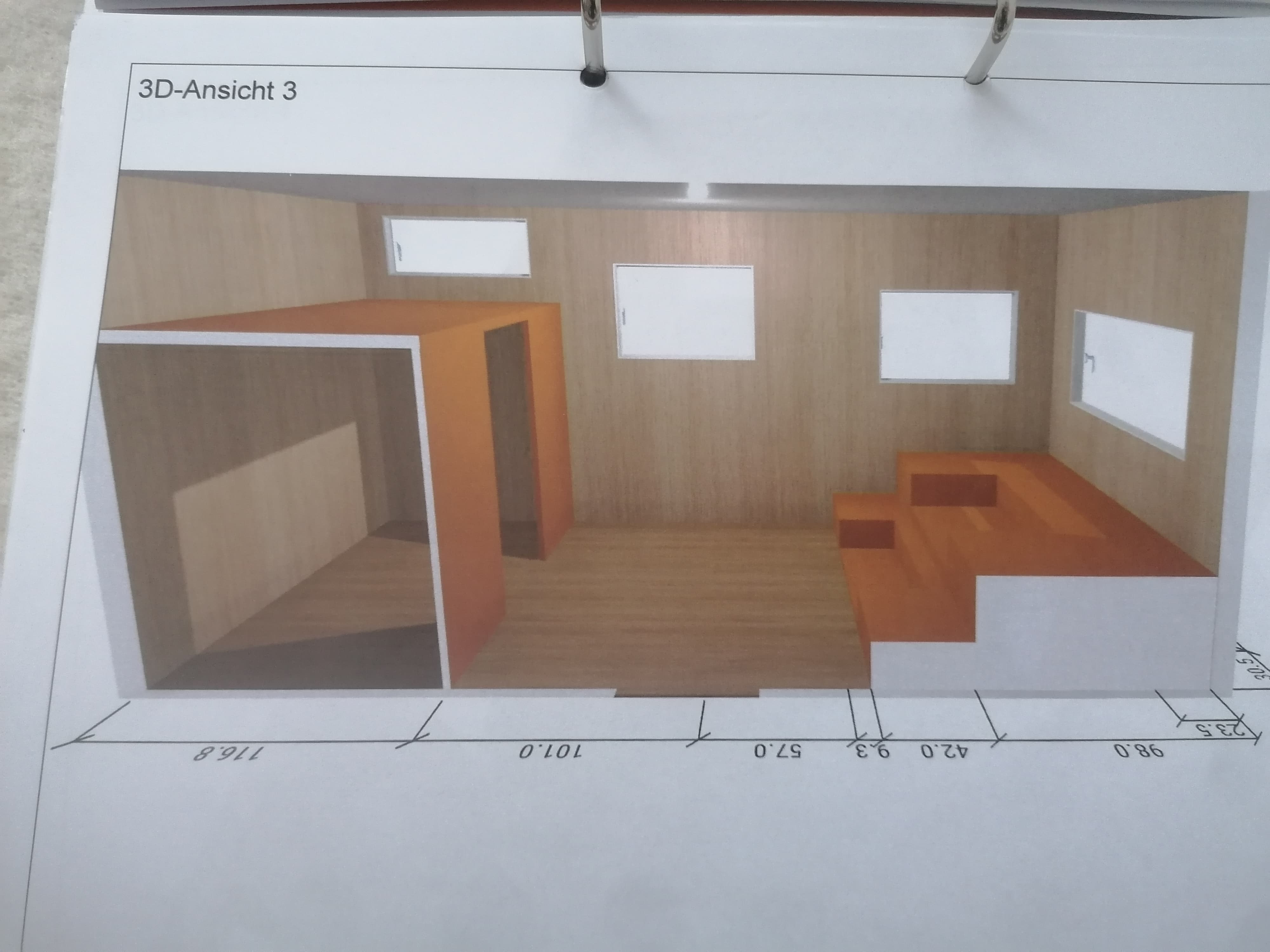

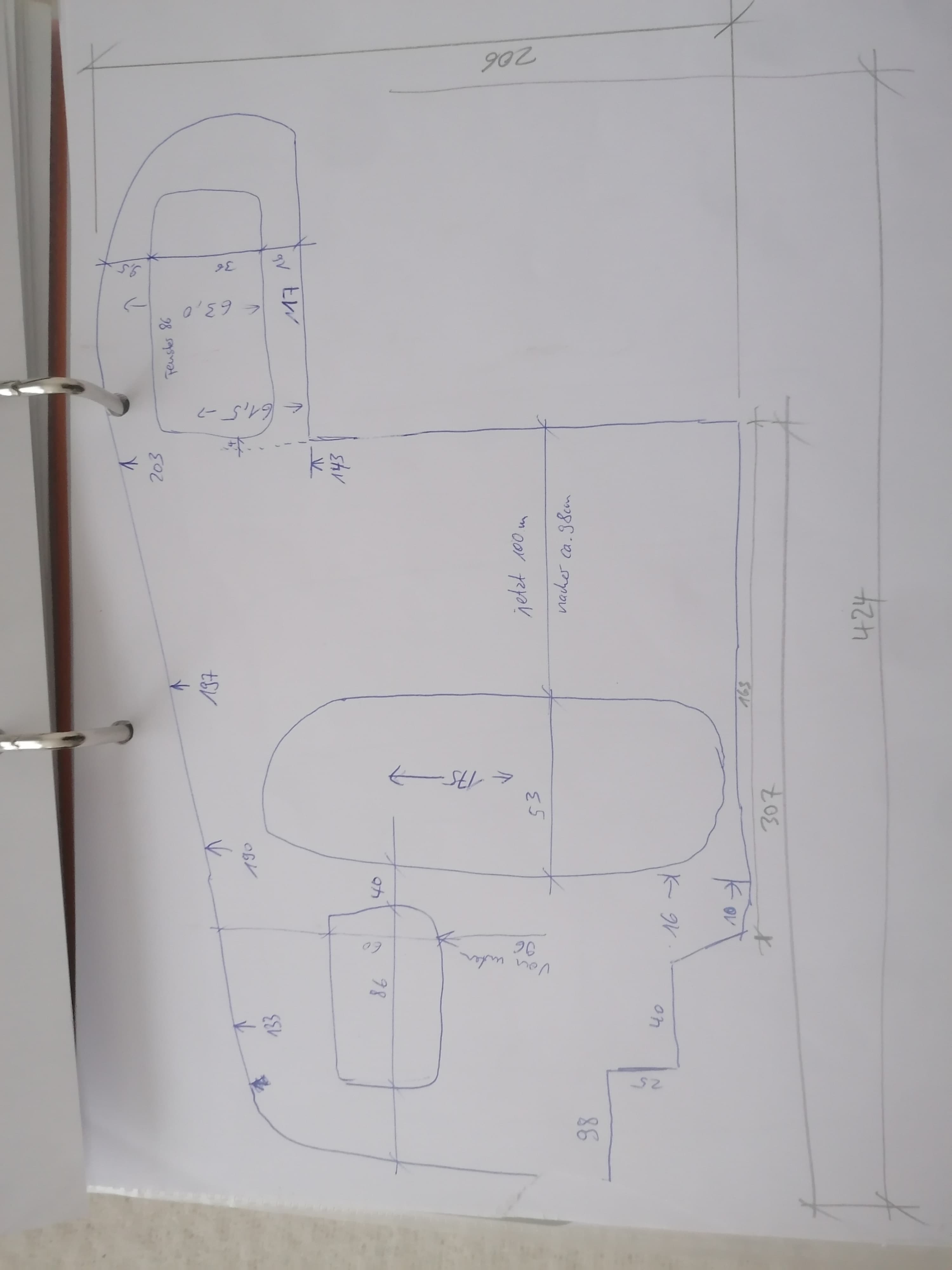

Zuerst Stift, Doppelmeter und Papier.

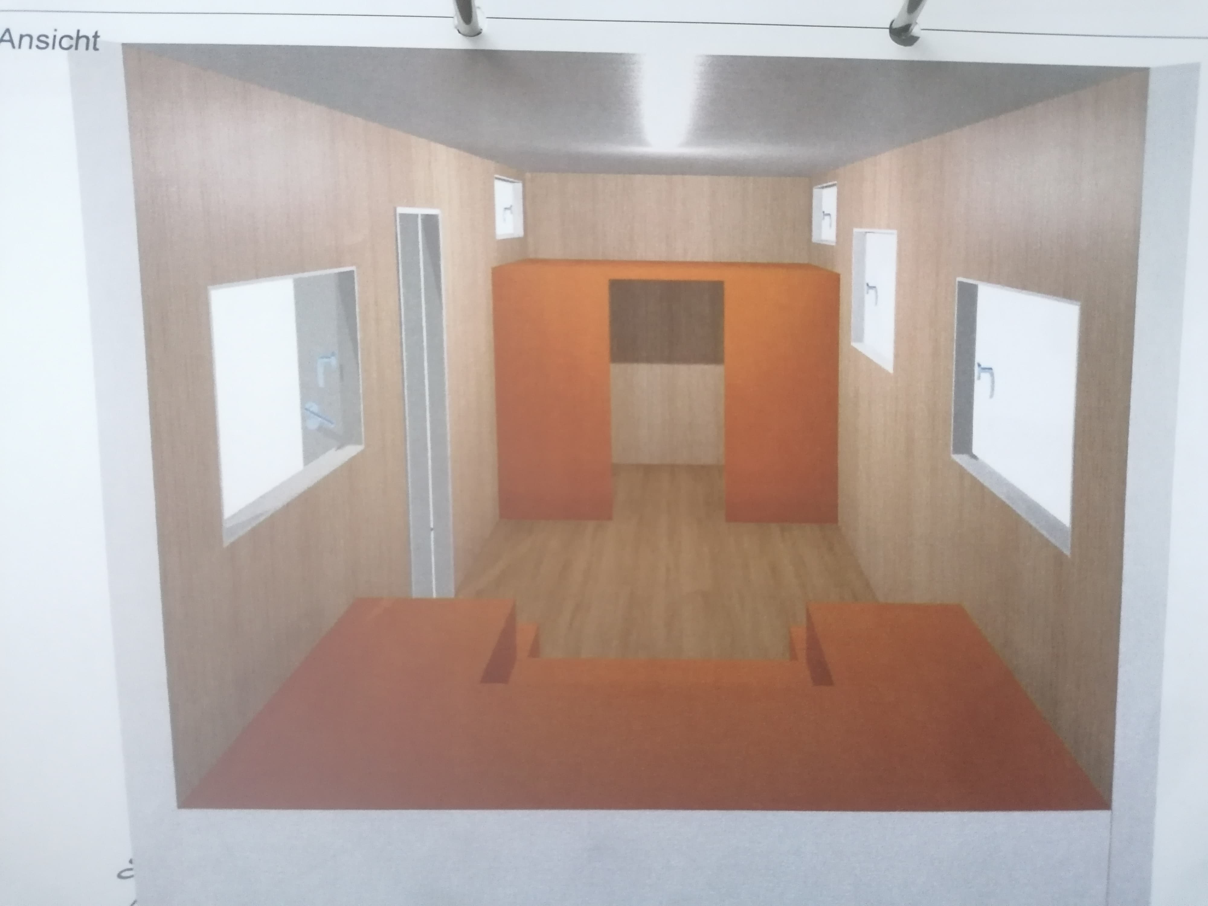

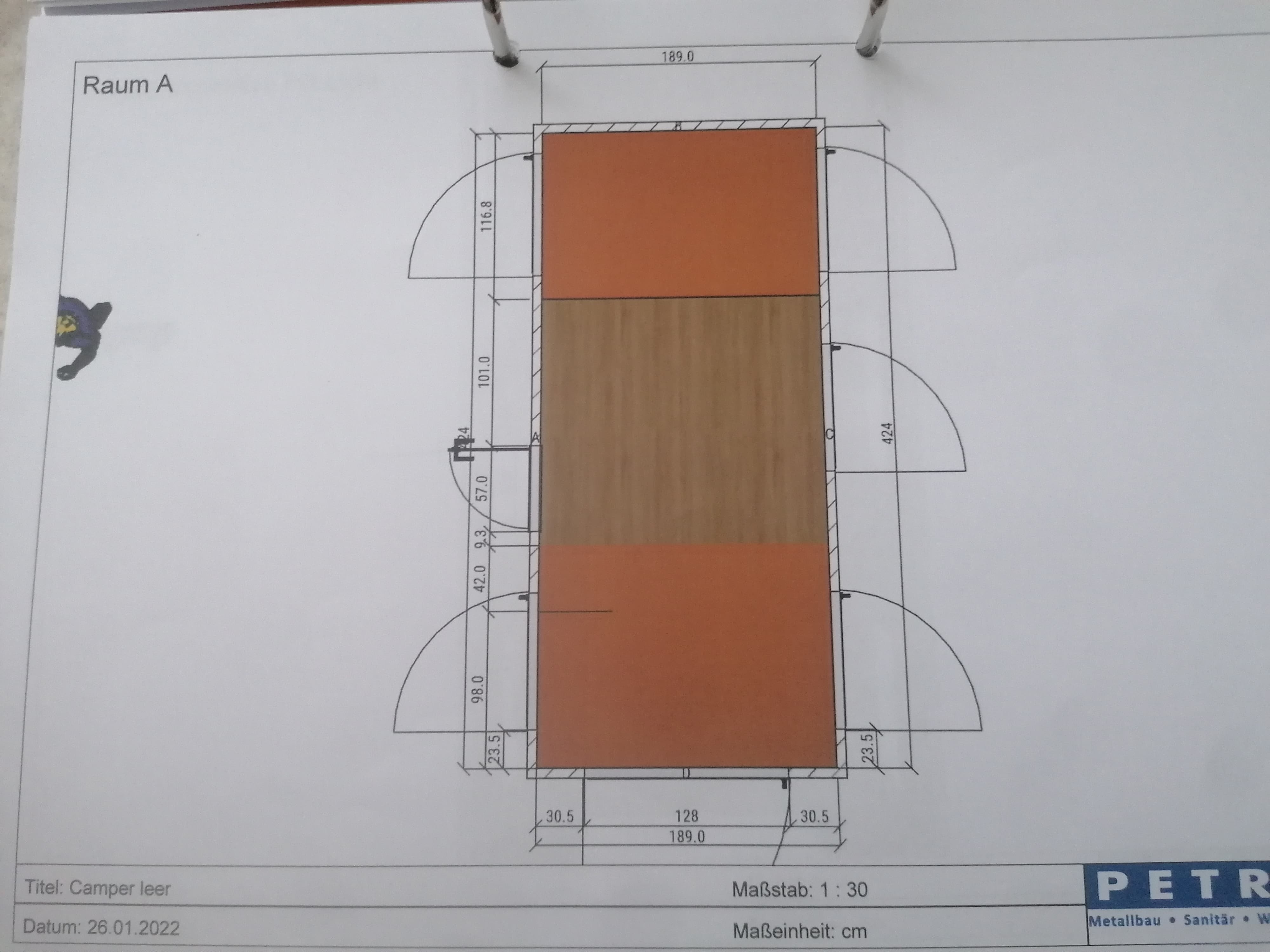

Danach habe ich mit eine 3D Visualisierungsprogramm vom Geschäft gearbeitet (Ambivision, heisst heute anders). Gibt vermutlich mittlerweile auch gratis Programme zum nutzen.
(ich habe gerade nur die leeren Pläne ohne Möbel zur Hand)
Ich nutze das aber nur für die Grobplanung, zum sehen wo ich etwa was platziere, kann “Menschen” einfügen um zu sehen wie viel Platz zum bewegen bleibt.
Dieser Prozess ist abgeschlossen, also geht es im nächsten Schritt mit Karton und dünnen Holzplatten weiter um die Probe-Möbel zu bauen. Erst danach werden die Finalen Möbel gebaut.
