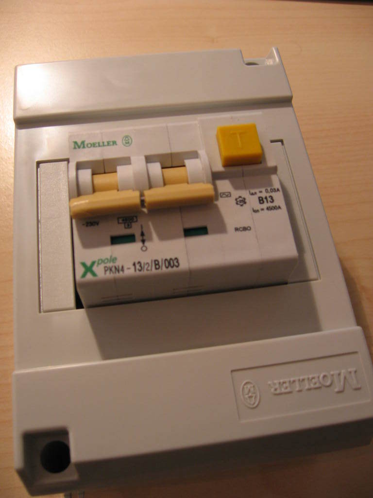

So der FI-LS ist heute angekommen. Stammt von der Firma “Moeller” (made in Italy).
Der Fertigstellung der 220V-Stromversorgung im Bus steht nun nix mehr im Wege.
Für alle Interessierten am Reimo-Teil hier noch ein Foto:

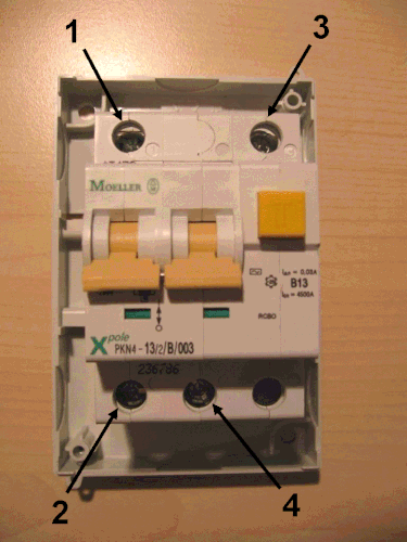

Hallo Elektriker-Cracks
Ich habe meinen “Haus-Elektriker-Profi” gerade nicht als Ratgeber an meiner Seite :wink:
Wo wird die Phase (schwarz/braunes Kabel) und Null-Leiter (blaues Kabel) angeschlossen? :gruebel:
Die Anschlüsse sind von 1-4 nummeriert.
Hatte das selbe Problem :blush:
[quote=“mukulel”]Ich würds so anschliessen:
1= Polleiter (Eingang)
2= Polleiter (Ausgang)
3= Neutralleiter (Eingang)
4= Neutralleiter (Ausgang)
Gruss und viel Spass beim verdrahten…
Mukulel[/quote]
Quelle: FI oder nicht? -> ganz runter scrollen.
… hat bis jetzt funktioniert und ich lebe noch :wink: :top
Gruss Christoph
Herzlichen Dank euch allen für die Hilfe :top

@Jibber:Hm… jetzt wollte ich das gerade wieder so schreiben… kann mich aber gar nicht mehr erinnern das ich das schon einmal gemacht habe :mrgreen:
@T-Driver: Moeller ist sicher ne gute Wahl. Die liefern in der Regel gute Ware.
