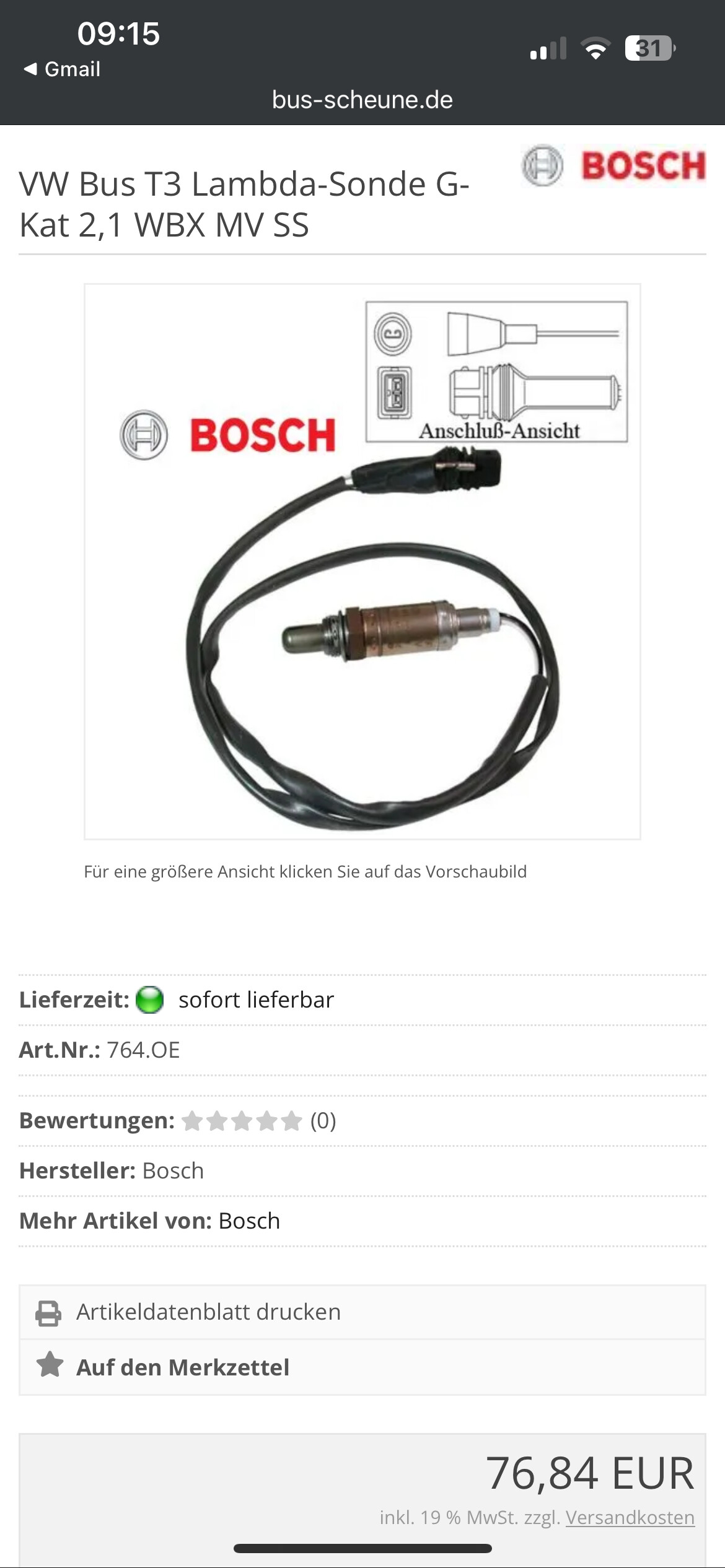

Hi!
Danke für die schnelle Antwort.
Könnten die absurd hohen Abgaswerte von nem defektem KAT kommen?
Habe die Sonde bereits 2x ersetzt.
(Das Bild ist die aktuell verbaute)
Aber werde dann nochmal ne andere Versuchen.
An alle 2.1 MV Fahrer. Welche Sonde könnt ihr mir Empfehlen?
Danke schonmal!
