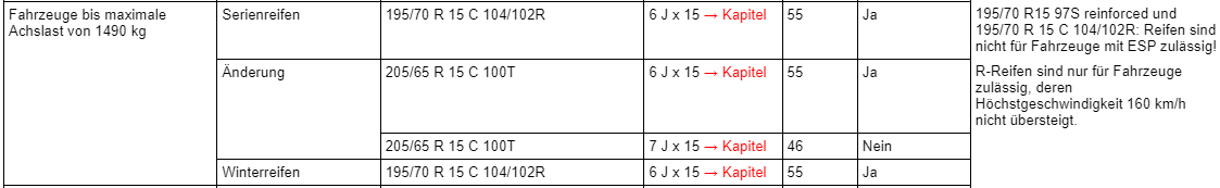

Vielleicht war ich nicht klar genug: Die momentan gefahrenen Felgen ( * 7D0 601 025 B - 7x16 ET 49 Traglast 810 Kg - Alufelge BBS) waren auf meinem Wagen laut CoC (dort: 6Jx15 H2 ET55 und 7Jx15 H2 ET 46) nicht offiziell drauf, sind aber laut VWBusWiki sog. Serienfelgen.

Es ist zum Kotzen:
Die MFK Stelle in Bern schreibt:
Anlässlich der Prüfung am 08.05.2023 wurde am Fahrzeug folgende Felge festgehalten: 7x16 ET49
Weder in der deutschen Zulassung noch im vorgelegten CoC sind diese Felgen aufgeführt. D.h. weder durch die Zulassungsbehörde in Deutschland noch durch den ursprünglichen Fahrzeughersteller wurde die jetzt montierte Felge für Ihr Einzelfahrzeug geprüft bzw. freigegeben.
Folgendes gilt in der Schweiz:
· Als für den Fahrzeugtyp “genehmigt” gelten Räder/Felgen, die in den Dimensionen (Felgenbreite, Felgendurchmesser, Einpresstiefe) sowie im Material (Stahl/Leichtmetall/Kunststoff) und der “Marke” mit den Eintragungen gemäss TG bzw. COC übereinstimmen. Sind auf der TG bzw. im COC verschiedene Varianten von Räder-/Felgendimensionen und/oder Marken aufgeführt, so gelten nur diejenigen Räder/Felgen als “für den Fahrzeugtyp genehmigt”, die den Eintragungen genau entsprechen. Alle weiteren Varianten (auch Zwischengrössen) gelten als “nicht genehmigt”.
Fazit:
Wir können Ihnen nicht weiterhelfen, da wir das Fahrzeug nicht ausgerüstet oder hergestellt haben.
Folgende Möglichkeiten ergeben sich:
· Nicht genehmigte Felgen gelten als melde- und prüfpflichtige Änderung d.h. entweder wird durch den Felgenhersteller eine Eignungserklärung vorgelegt und die Felge wird geprüft oder eingetragen. Ist dies nicht möglich muss eine Variante gemäss CoC montiert werden.
· Für beide Varianten muss vorab für die Nachkontrolle ein Termin vereinbart werden.
