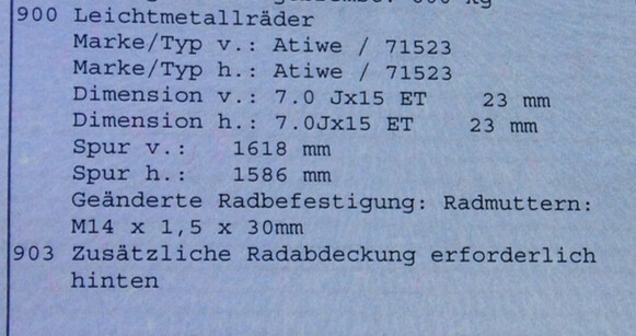

interessanterweise habe ich meine 15" atiwe eingetragen bekommen ohne schmutzfänger:
siegi
ps: bitte auf das Bild draufklicken, k.a wieso das nicht angezeigt wird
Ich meine 18 zoll auch😂
Hoi Siegi
Eine logischer Erklärung könnte sein, dass es auf den Gummi ankommt, den man bei der Abnahme drauf hat. Ich habe 215/75 R15 drauf gehabt, was einem Durchmesser von 704mm ergibt. Deine Dimension erkenne ich grad nicht auf dem Foto.
Und es ist bei einem Syncro, wo die Karosse etwas höher hängt.
Ob 15, 16, 17 oder 18" ist darum wohl egal, je nach Bereifung und Höhe der Karosserie.
GRüsse Jörg
bei mir sind 205/65/15 oder 205/70/15 drauf. müsste nachsehen gehen. ich habe einen 2wd, originalhöhe.

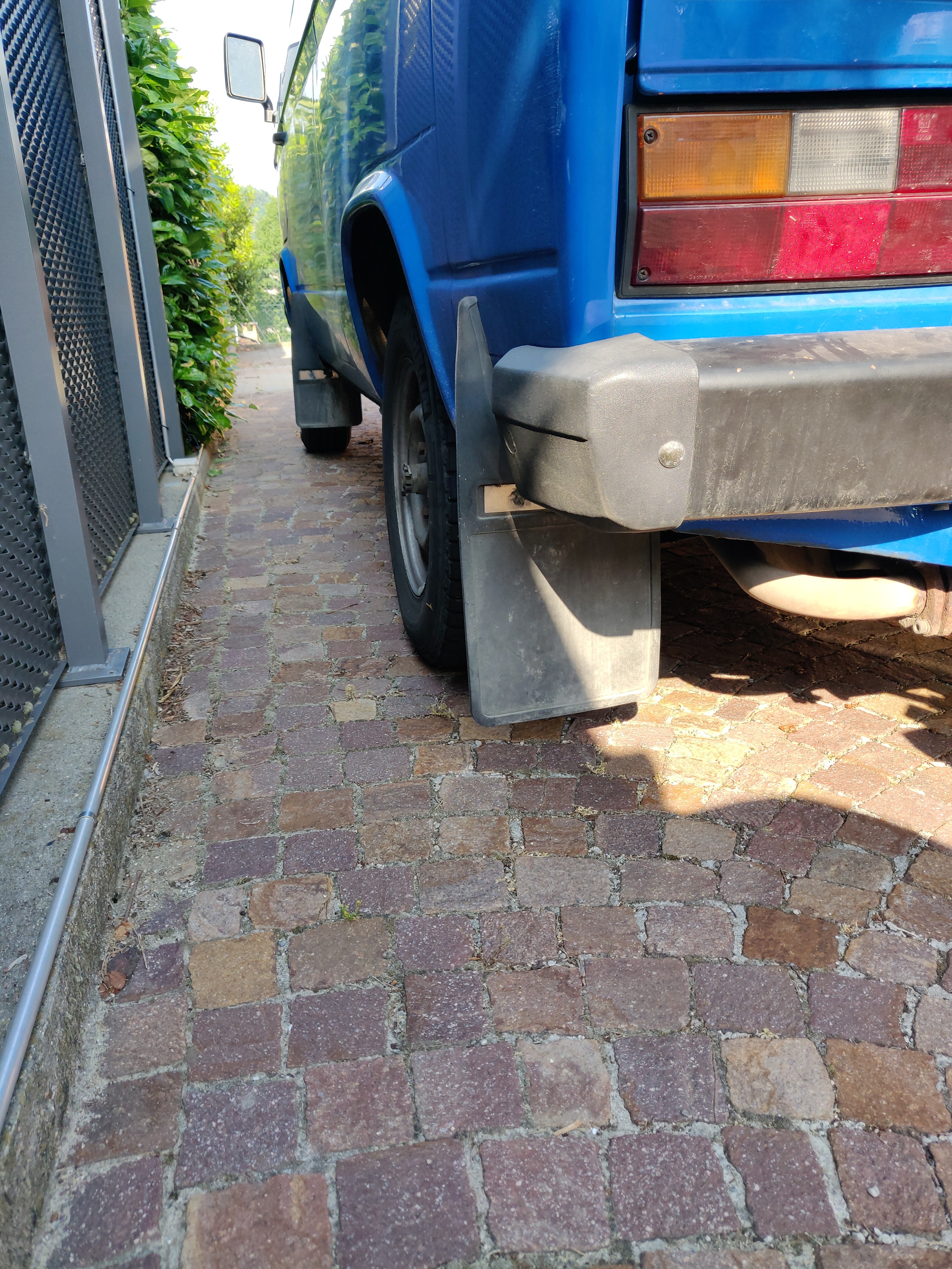

Was passt den da nicht?
Könnte man ein Doppeltermin mit zwei T3 2WD machen, um das mit der falschen Spur im Typenschein zu klären. Vorher natürlich mit Standardfelgen und -reifen nachmessen.
Nein, zumindest nicht bei einem 82er Westi mit 14" und 185er Standardreifen.
Mein Vater hat dann mal die vorderen nachgerüstet in den 80er.
Müsste also ohne gehen und das wäre auch logisch wenn man sich das so ansieht:
Hinter so was nachzufahren ist je nach Strassenzustand als Velofahrer echt doof (zumindest ohne Brille).
Dominiks und vermutlich alle 2WD Radbolzen und Schrauben sind etwa 4-5mm zu kurz.
Die schmutzfänger müsste man dann (egal ob Serie oder nicht) nachrüsten falls sie fehlen.

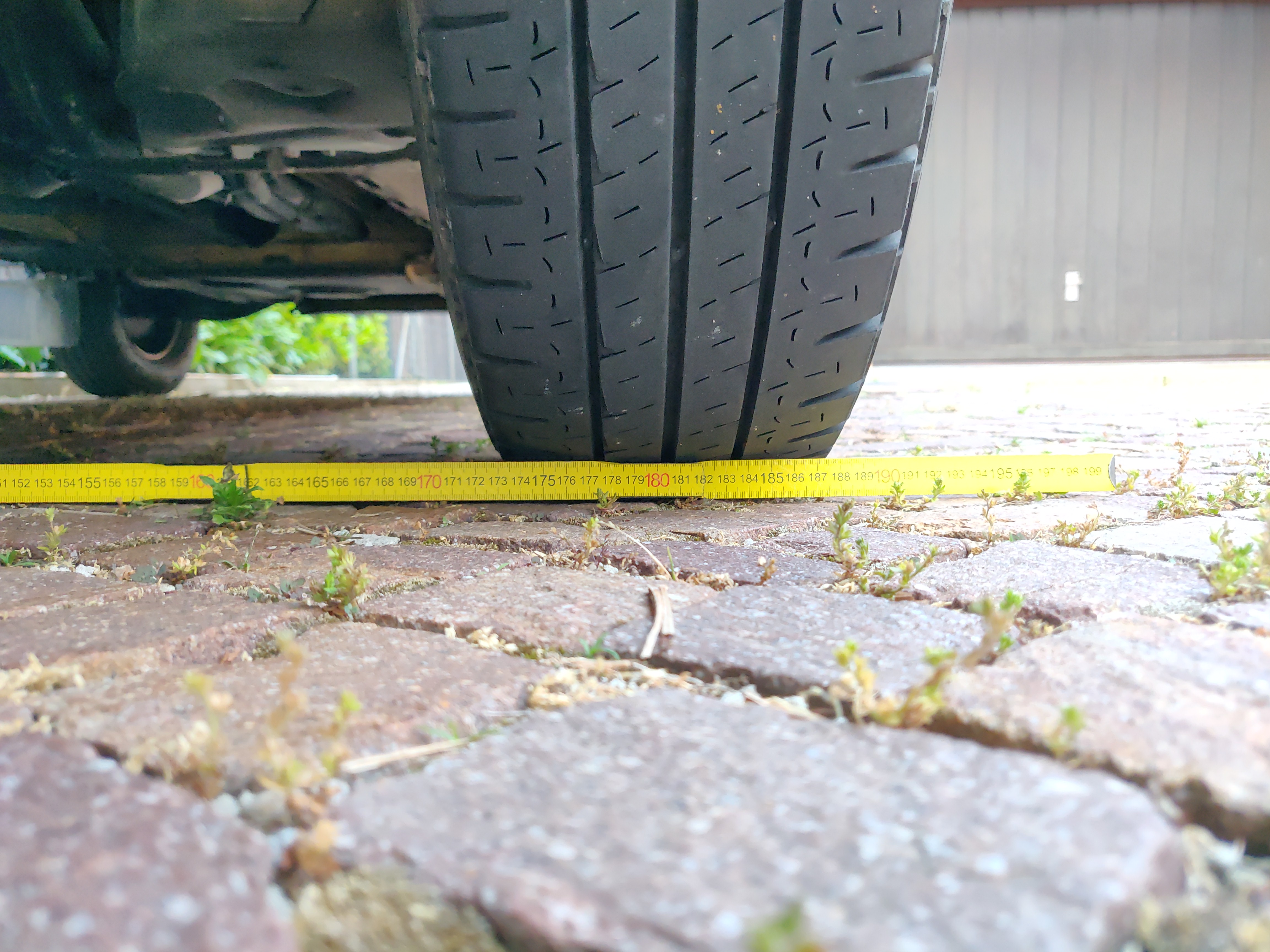

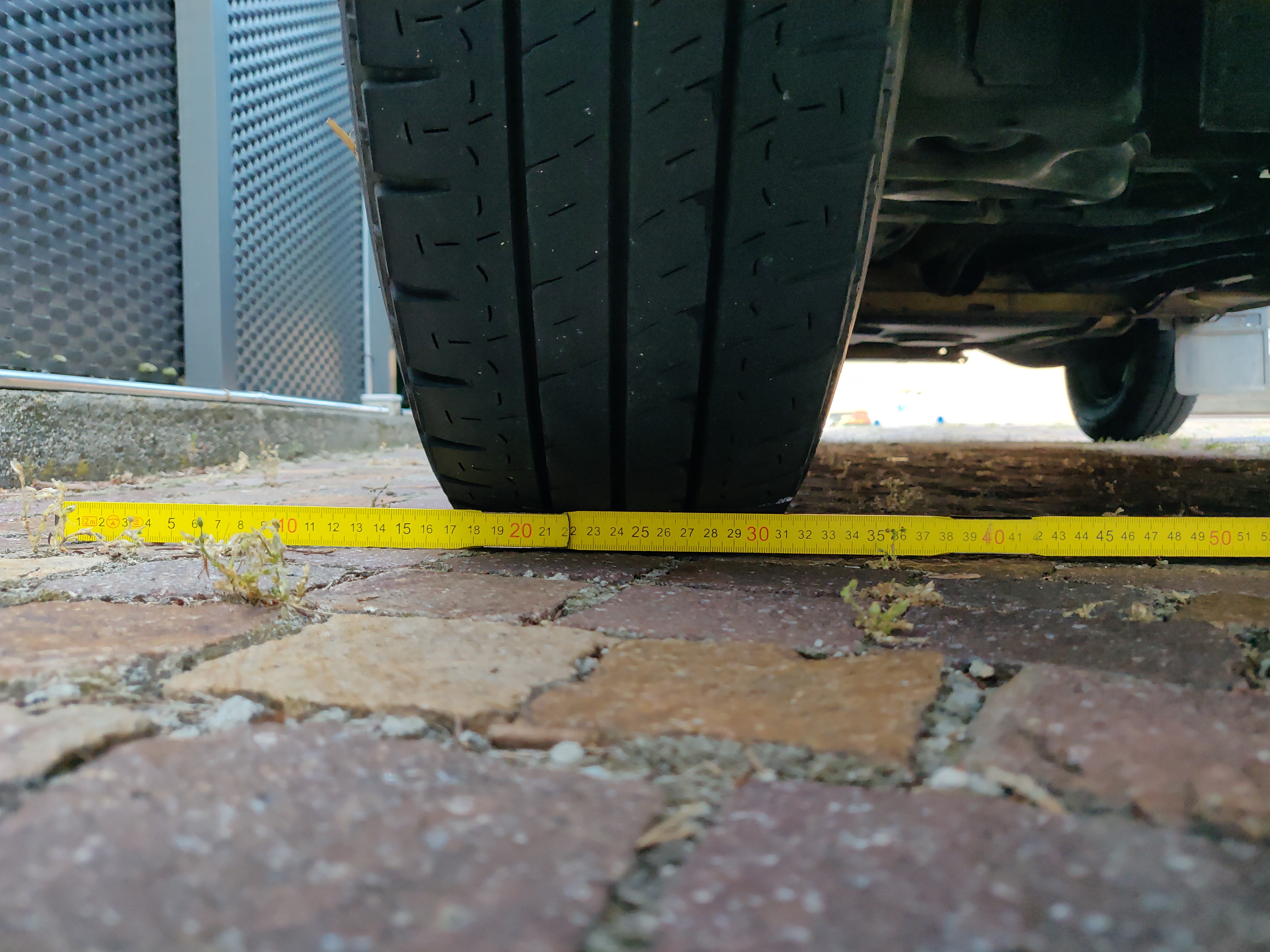

Wie Breit sind die neuen Felgen. Hätte ich zu Hause einen Satz 14" ohne Pneus darauf hötte.ich die mal montiert zum messen.
@Campino Könntest du in deiner Nähe Pneus runter nehmen? Müssten nur runter und nicht mehr drauf. Dann könnte man mal ohne Pneus messen.
Mal ca. für hinten 2WD standard
1804 mm
240 mm
1804 mm - 240 mm = 1564 mm
1570 mm (hinten 2WD) nach Wikipedia.
