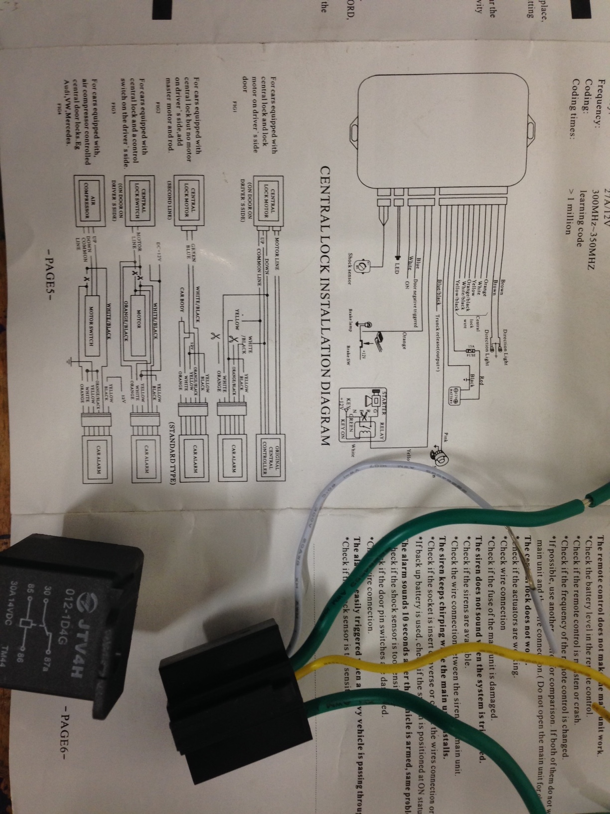

Ich habe vor rd. einem Jahr einmal eine Zentralverriegelung mit Alarmanlage installiert. Das ganze funktioniert relativ gut (auch wenn hi und da mal der alarm falsch los geht <img src="/uploads/default/original/1X/899b2c331f8cc02517f77948602974610a95f952.gif" width=“22” height=“16” alt=":-"" title=“Whistle”/> <img src="/uploads/default/original/1X/899b2c331f8cc02517f77948602974610a95f952.gif" width=“22” height=“16” alt=":-"" title=“Whistle”/> ).
Folgende Punkte sind jedoch immer noch nicht gelöst, resp. habe ich noch verschoben

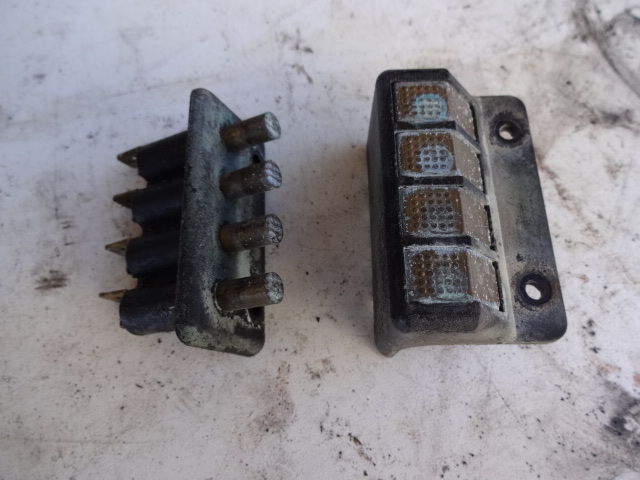

Zentralverriegelung für die hintere Tür, dazu muss ich ja den strom in die tür bringen. nun gibt es so kontakte (siehe hier: schrauberlaube.de/?page_id=981) für an der tür zu montieren. nur wo finde ich die? hat jemand solche???
kann man das ganze noch mit dem zündschloss verbinden, nur komme ich nicht draus was ich wo anschliessen muss. kann da jemand evt. helfen anhand
Ich habe bei Distrelec Federkontaktstifte gekauft und diese in Kunststoffschrauben eingebaut. Die Idee wäre diese in die bestehend Löcher in der Schiebetüre reinzuschrauben. Auf der Gegenseite dann eine Kunststoffplatte mit Kontakten bauen. Aber ich bin noch nicht dazu gekommen.
Das mit dem Schiebetuerkontakt ist so ein Ding. Ich habe damals denselben eingebaut wie unter deinem Link gezeigt (damals auf ebay gekauft). Jedoch ist der nicht so wertig und funktioniert inzwischen nicht mehr. Habe nun einen anderen made in China bestellt aber der passt nicht. Dann gibt es noch die Originalkontakte aber schwierig zu finden scheint mir. @tomix: wuerde mich wunder nehmen wie du das genau vor hast und mit welchen Teilen.
Ich habe einfach einen slave Stellmotor bei der Schiebetuer eingebaut (einfach nur auf&zu, nicht mit Zuendschloss verbunden), was vom Anschliessen der Kontakte her identisch ist mit einer der hinteren Tueren eines 5-Tuerers. Vielleicht ist das mit deinem Set auch moeglich… ?

Dann dies Federkontakt (das ist das Suchwort bei Distrelec) in eine Kunststoffschraube eingebaut (beim Kopf guckt der Kontakt raus, hinten das Kabel). Diese “Schraube” werde ich ihn ein bestehendes Loch in der Schiebetüre einsetzen oder falls dies wirklich nicht geht ein entsprechendes Loch in der B-Säule bohren. Die Gegenplatte wird wohl ein Kunststoffklotz mit zwei Kontakten. Mein Ziel ist es das ganze noch ohne ein zusätzliches Loch in der B-Säule oder der Türe zu realisieren. Mal gucken ob ich dies hinkriege. In der Schiebetüre ist nur ein Slavestellmotor drin.

Ich denke auch, dass man da ziehmlich was rausschneiden muss. Musste ich auch schon fuer die letzten Kontakte machen, da wars so 10mm*20mm was ich fuer den Kontaktgeber rausgeschnitten hab, mit Original ists wohl noch mehr. Aber das waer ok fuer mich wenn das Original dafuer rein kommt (was hoffentlich ewigs haelt).
…genau, scheint schwierig zu erhalten zu sein. Wenn jemand hinweise hat wie man beide Teile bekommt (oder eine baugleiche Kopie) waere ich sehr dankbar

Diesen Kontakt hingegen kann ich nicht empfehlen. Das Problem bei mir war dass nach etwas Abnuezung (so 2 Jahre) der gebogene Kopf des Kontaktgebers sich geoeffnet hat und die Federn rausgesprungen sind. Allgemein war ich auch nicht von der Qualitaet ueberzeugt. Zudem auch Installation nicht optimal mit dieser Kopie, weil die flachen seiten der Tuer und der Saeule etwas versetzt sind.
